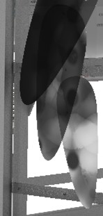

Scusate sapresti dirmi perchè ottengo delle sgradevole macchie su un semplice piano clonandolo con mograph e aggiungendo un materiale bianco mando il rendering cn ar e ottengo questo risultato ho provato a lavorare sui materiali ma niente, non capisco dove sia lo sbaglio per ottenere questo risultato :(

Grazie ragazzi, il problema è stato risolto "via le macchie" nessun prodotto di pulizia in questo caso :lol: ho diminuito nella GI la Profondità Diffusione che risultava essere a 3 e l'ho portata a uno Grazie ragazzi!

questo è un pannello di plexiglass con stampata una decorazione... in realtà dovrebbero avere i colori uniformi e non con ste macchie!!! :(
...io uso il motore di cinema ed ho la GI attivata e Diffuse Depth a 3...
ora sto provando ad abbassare ma ricordo che i primi render li facevo con il valore impostato a 1 e lo faceva lo stesso... :!:

niente da fare... anche con il valore impostato a 1 continua a darmi lo stesso problema, solo meno intenso!! ...ho provato anche ad avvicinarmi pensando fosse un problema di risoluzione ma è addirittura peggiorato facendo delle macchie più grandi, più nere e sensa sfumature... :(

ho notato un'ulteriore cosa facendo vari tentativi: il problema si presenta dove ho dei pannelli di plexiglas con applicato qualcosa!! ...sarà il materiale a darmi problemi? :(

...ok... era il materiale!!! ...ho ridotto la rifrazione interna del plexiglas e le macchie scure sono sparite!! ....certo... il materiale non è più così bello... e qualche leggero alone rimane.. però almeno adesso è accettabile il risultato!!!
