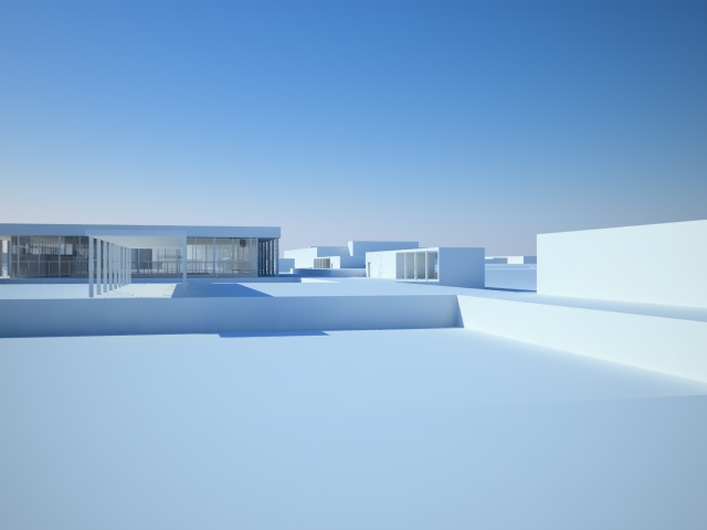

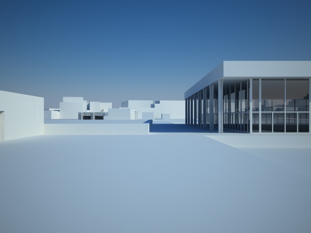

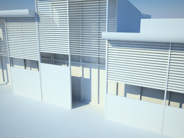

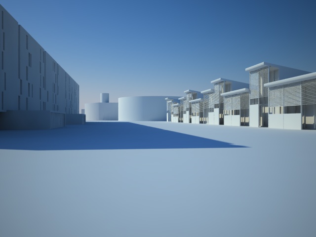

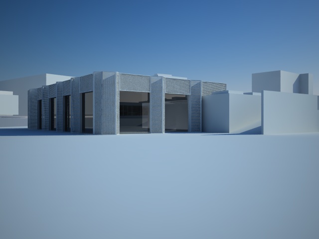

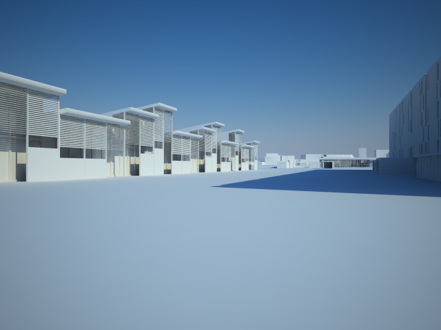

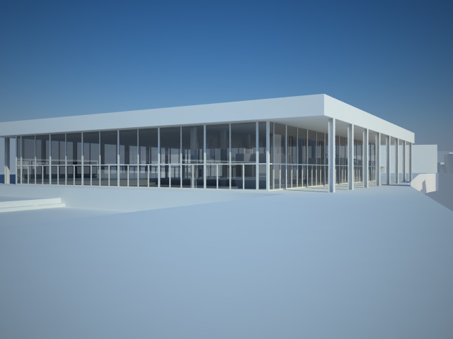

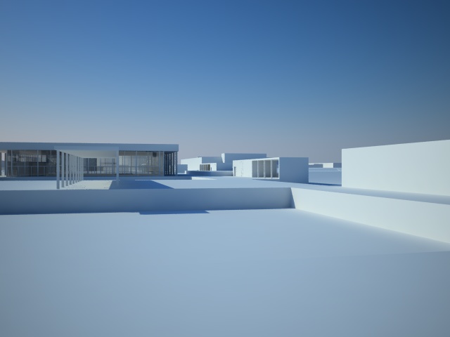

Buongiorno a tutti..sto progettando per un corso universitario un parco/centro sportivo..ed è giunta l'ora di creare il modello 3D per le varie viste/render da allegare alla consegna il giorno dell'esame..il modello in linea di massima è terminato..mancano i particolari dei vari edifici ma per le viste d'insieme il dettaglio mi sembra abbastanza buono..vi posto le prime viste..senza materiali per provare l'illuminazione..che ne dite???ho bisogno di aspre critiche.. :D ..avendo tempo, circa un mese e mezzo, voglio fare un lavoro davvero fatto bene :)..
Modellazione: ArchiCAD 13+Cinema 4D 11.5
Rendering: Vray 1.2
AA: default
IG: IR -3, -1
BR valori di default
Color Mapping: HSV Esponential
Illuminazione: Physical sun+physical sky
Physical camera: White balance: neutral
ISO 100, f-stop 8, shutter 200
Andi

la prima mi sembra buona come illuminazione, le altre mi sembrano un pò scure considerando che sono senza materiali, per il resto procede bene

quoto quanto detto da ManueLLL. bello bravo.
solo una domanda fuori "tema" e nessuno mi uccida per favore: :--
per i frangisole avete per caso fatto lo studio del sole?

Si abbiamo fatto uno studio del sole per determinare il posizionamento e la tipologia di frangisole..tenendo anche conto che saranno edifici a risparmio energetico che sfrutteranno una serie di camini e ventilazione forzata per minimizzare le dispersioni.. 8-)
per quanto riguarda il render..ho trovato l'errore..o meglio..la discrepanza..avevo modificato lo shutter della camera portandolo da 200 a 125 nella prima vista..ecco perchè è più luminosa delle altre..beh a questo punto seguirò il vostro consiglio e modificherò anche gli altri tag.. :D

Che ne pensate ora???meglio??? :D

secondo me ora dovresti esserci i materiali ti daranno il verdetto finale :)

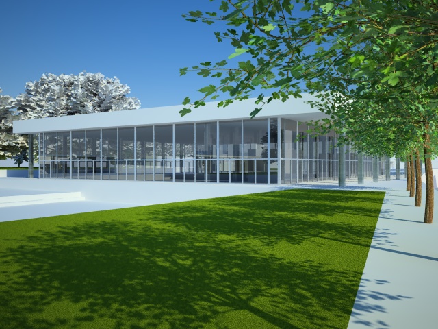

intanto che aspetto risposte eccovi una nuova immagine :) ..aggiunti alberi e qualche materiale..la modellazione comunque come potete vedere non è ancora al dettaglio corretto..
