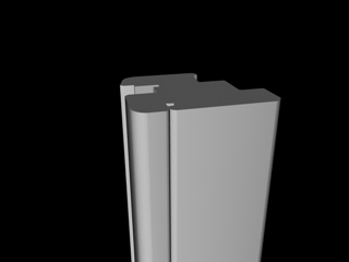

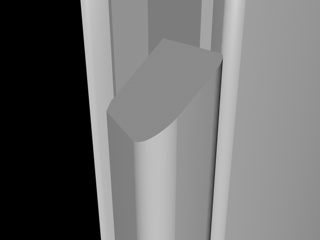

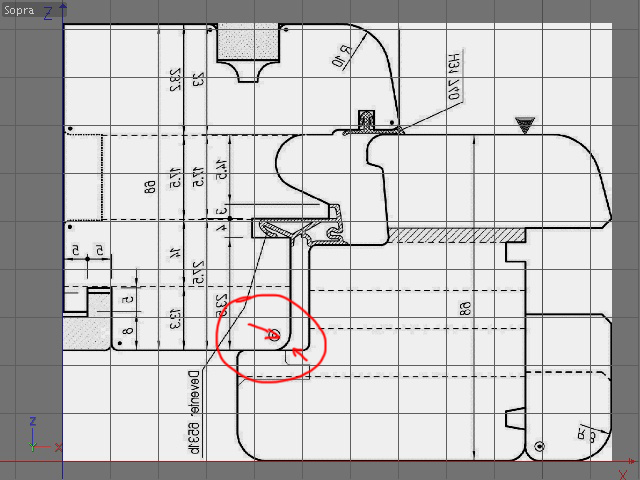

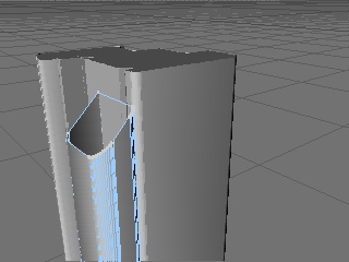

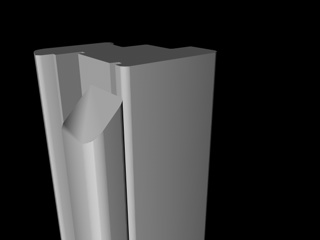

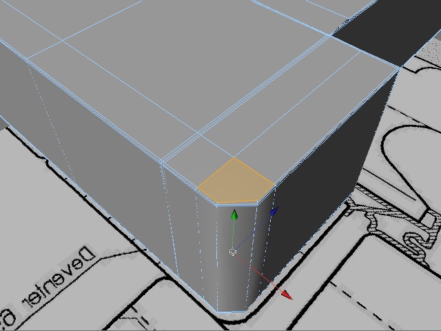

Vi volevo porre una domanda semplice sperando di non farvi perdere tempo in pratica sto modellando un anta di una finestra e mi servirebbe capire come ottenere un taglio di 45 gradi su un poligono editabile e chiudendo il foro senza strane deformazioni.
Vi allego delle immagini
in pratica io faccio un taglio in modo linea con constringi spuntato e il valore 45°, fino a qua va bene ma quando devo chiudere il foro mi crea strane deformazione soprattutto sullo spigolo rotondo.Ho Provato con chiudiforo e con il comando ponte. Ma niente da fare,magari ci sono altre soluzioni per attuare il taglio, il poligono è stato creato con una spline e poi estrudendola(Scusate il mio linguaggio poco corretto se qualcuno vuole fare pure alcune correzioni sul mio linguaggio tecnico sono bene accette...ahahaha :D )
Attendo vostri suggerimenti!!!Grazie
Messaggi: 3978
Località: Torino
Re: Taglio di un poligono di 45° e chiusura di un foro
Messaggio da Arkimed »
Il problema è dato naturalmente dai triangoli, che comunque c'erano sicuramente anche prima del taglio ma con un'inclinazione diversa.
Prova ad abbassare il valore phong angle nel tag phong dell'oggetto a circa 25/30º.

Perfetto!!!Che dirti ..grazie Arkimed per la tua repentina disponibilità!!!
Non ti chiedo la spiegazione per non fatti perdere tempo perchè adesso conoscendo questa modifica la vado a vedere sul manuale...però ti devo chiedere un'altra cosa il procedimento che ho fatto per ottenere questo taglio e giusto o si può ottenere la stessa soluzìone con metodi migliore? e conviene unire tutti i triangoli che si sono formanti usando il comando sciogli oppure li lascio cosi come sono?

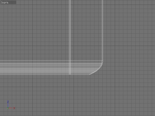

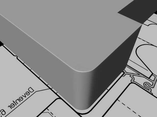

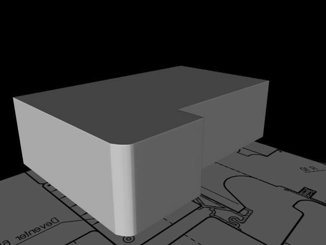

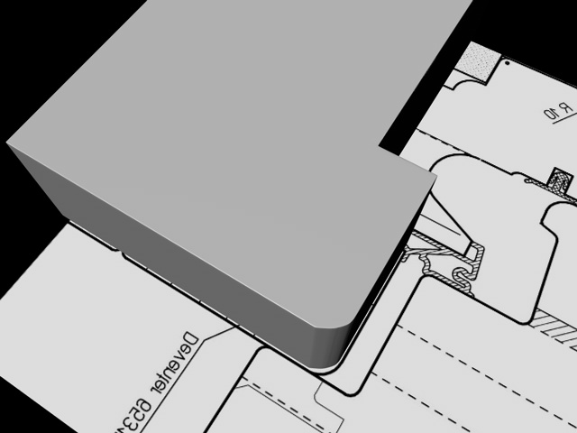

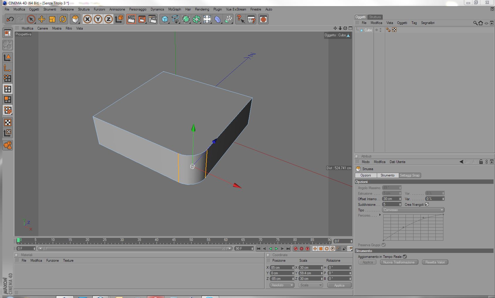

Salve a tutti!Sono qui perchè ho un nuovo problema con questa finestra!In pratica ho lasciato la modellazione con le spline estruse e sto usando quella in box-modelling.Il problema che ho sta negli angoli curvi, come faccio ad ottenere una curvatura piu precisa possibile?perchè l'effetto è orribile,vi posto alcune immagini!
Grazie
rogerio3d
Messaggi: 388
Iscritto il: dom feb 21, 2010 1:52 pm
Località: Sao Paulo-Brasile
Messaggio da rogerio3d »
Potrebbe essere il tag Phong, prova ad alzare il valore dell'angolo Phong.
Comunque guardando l'immagini n° 2 non mi sembra un buon raccordo, hai provato ad usare il comando smussa?
Messaggi: 4888
Messaggio da nexzac »
probabilmente in questo caso sarebbe meglio cn le spline...
ad ogni modo, dovresti selezionare il bordo netto e usare il comando "smussa", qui imposti il tipo convesso e la quantità di segmenti, dipende da quanto sei vicino cn la camera, potrebbero basterne 3/5 o servirne di più se sei molto vicino...

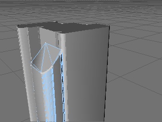

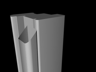

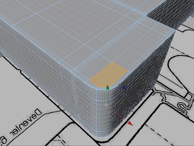

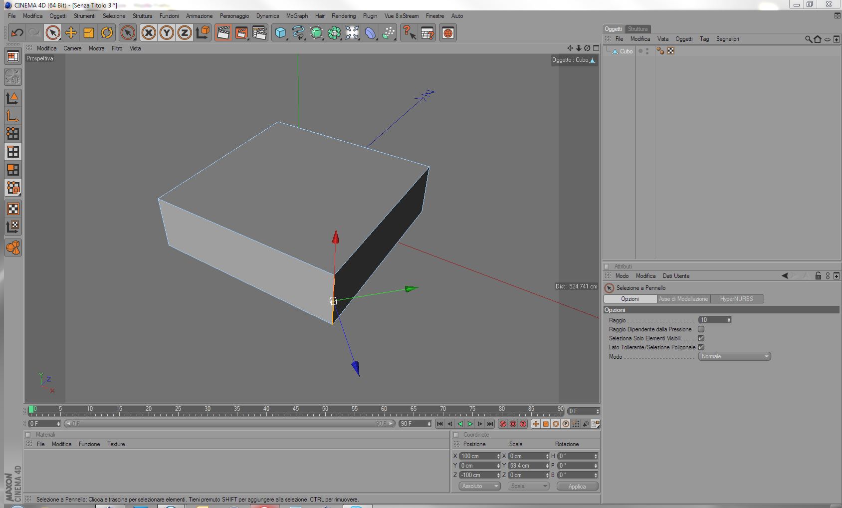

Ecco alcune prove fatte da me.Con smussa consigliato da nexzac. il problema e che ho creato una leggerissima rotondita per i lati delle due basi diciamo per non avere l'effetto tagliato e nello smussare mi crea delle lavoro in più in pratica!Voi che ne pensate?
Messaggi: 4888
ahhhh ma tu usi l'hyper nurbs!
Io te lo sconsiglierei....cn le spline fai davvero in un attimo a farti un profilo da estrudere...
