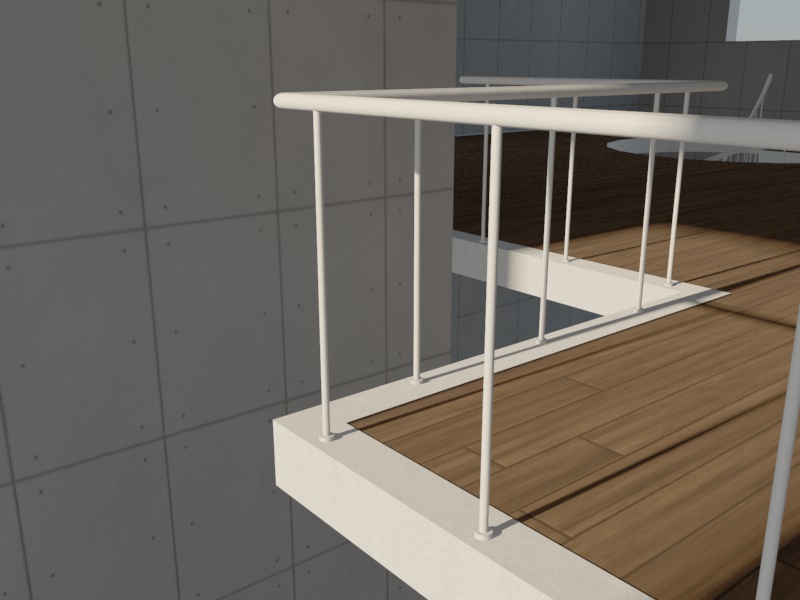

Mi stavo cimentando in un interno e mi son trovato a sbatter la testa contro le texture del
parapetto.Risultato:

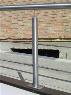

Vorrei realizzarlo in metallo simile a quello in figura.

Ne ho provato + d'uno ma col medesimo risultato: ringhiera bianca!!! :( :( :(

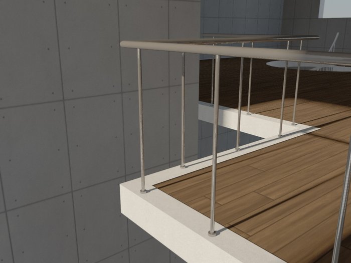

Provando il materiale indicatomi di default risulta

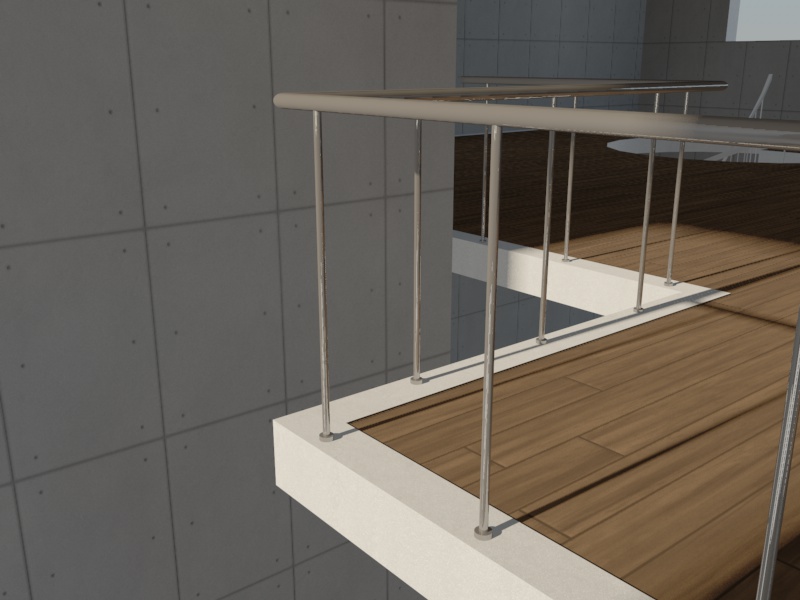

e variandone nella Riflessione da Moltiplica ad Aggiungi risulta
Gli elementi verticali reagiscono almeno ma il corrimano non riflette. Whyyyy? :( :( :( :(

Se ci fai caso il corrimano sulla seconda piega, riflette bene. Quindi il problema secondo me qua davanti è che non ha nulla da riflettere.
Comunque (anche se si tratta di cilindri) io ci metterei la proiezione cubica con X,Y,Z valori uguali.

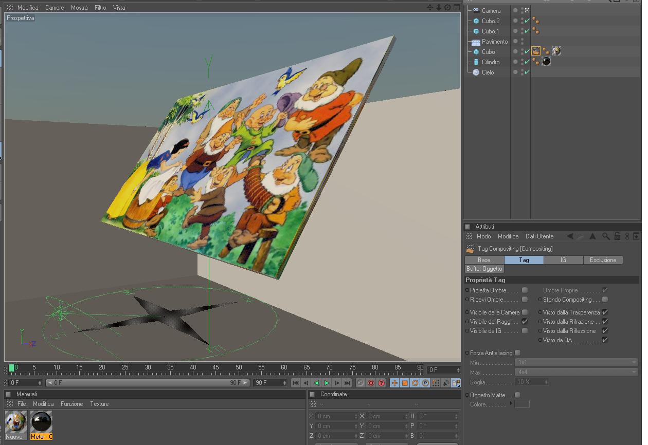

prova a mettere un piano o un cubo rosso vicino al corrimano e mettigli un tag spuntando "visibile dalla camera" e vedi subito se riflette il rosso.

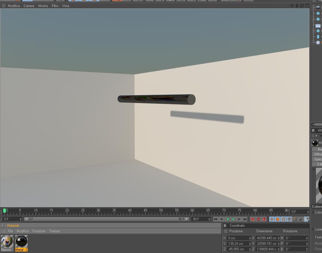

Sì! Il pb è che dove è colpito dalla fonte luminosa (sole del cielo fisico) non dà riflessione
pur con attivo il canale Ambiente con un HDRI al'interno.
Con un cubo rosso posto appena sopra mi ombreggia solo la scena e, se attivo la luminanza, mi colora la scena ma non vi è alcun cambiamento sul corrimano in termini di riflessioni.
Pure attivando al 100% la luminosità nel canale Ambiente e Riflessione noto cambiamenti.
Mmh.. mmh.. :roll: :roll: :roll: :roll: :roll: :roll: :roll:
non so + dove sbattere la testa. Adesso provo ad illuminarlo separatamente per capire dov'è il pb.
Qls suggerimenti è bieeen accetto :) :)
Grazie.

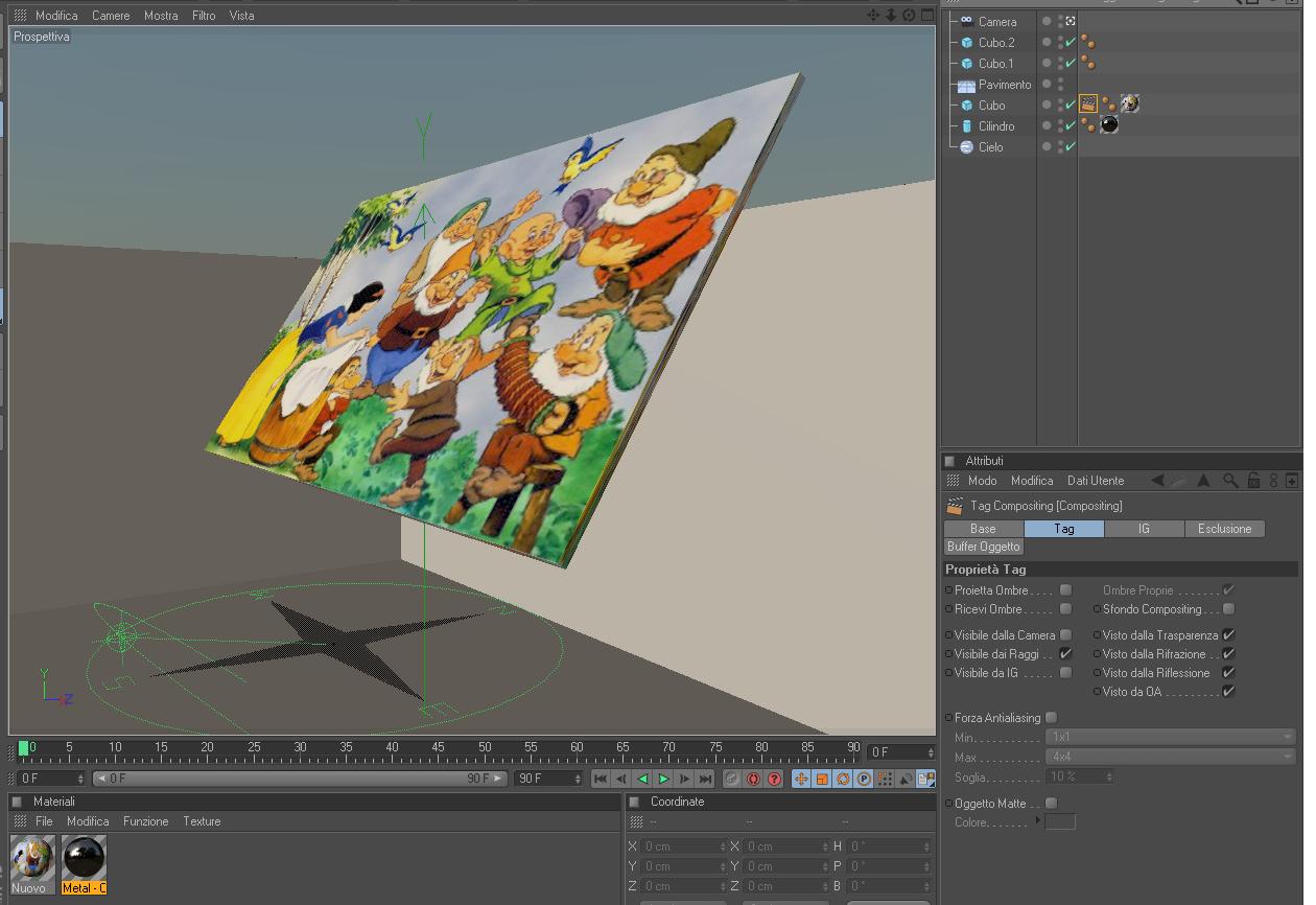

ma se metti un cubo o un piano o un oggetto, oltre a "visibile dalla camera" devi spuntare anche le ombre e visibile da IG.
vedi che riflette...... :)
Ross
Messaggi: 213
Iscritto il: ven set 26, 2008 7:45 pm
Re: Parapetto_Problemi Texture
Messaggio da Ross »

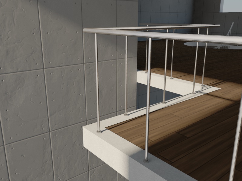

Con l'artifizio di gabriele_82 sono riuscito ad ottenere la riflessione.
Ho posto un piano piegato sopra il corrimano con canale ambiente attivo con HDRI e TAG compositing come da indicato da gabriele_82.
Il pb di questo metodo è che se ho il corrimano non rettilineo o con altre forme puoi diventare laborioso costruire questo tipo di illuminazione fake.
Mi chiedo come mai non funzioni l'HDRI nel canale Ambiente applicata alla ringhiera direttamente. E' un pb di mappatura? O..?
