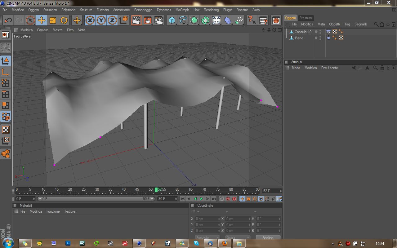

Ciao. Beh, allora non ti resta da fare che modellare la sagoma della tenda, come se fosse poggiata a terra. Alzi giusto i punti dei "bordi" che restano più in alto. Applichi una tag tessuto (clothilde). Selezioni tutti i punti dei bordi. li "Fissi". A questo punto puoi provare a far adattare la mesh come un vestito, poi crei i pali (cubi rimpiccioliti ed allungati quanto serve. Li posizioni sotto. Li converti naturalmente in mesh poligonale (Tasto C). vi attribuisci una tag "Collisione" (sempre Clothilde). E poi li animi facendo si che salgano fino al punto in cui sono. Calcoli la cache della tag tessuto e vedi come questo tessuto si è comportato. Finita la prova vedi se è troppo elastico per esempio, e vi cambi i parametri.

Guarda io cose così alla schifo non ne faccio mai, ma siccome penso ti serva prima possibile, ed io non ho tempo xke stò uscendo, ti ho fatto un esempio veloce veloce. Scusa per la bassa qualità...davvero.
tenda ex.zip

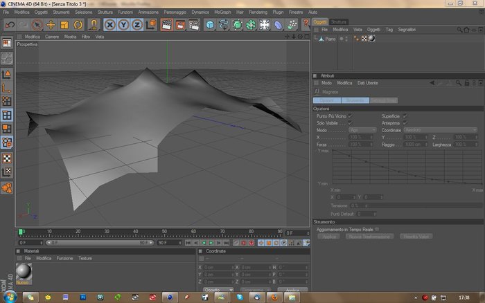

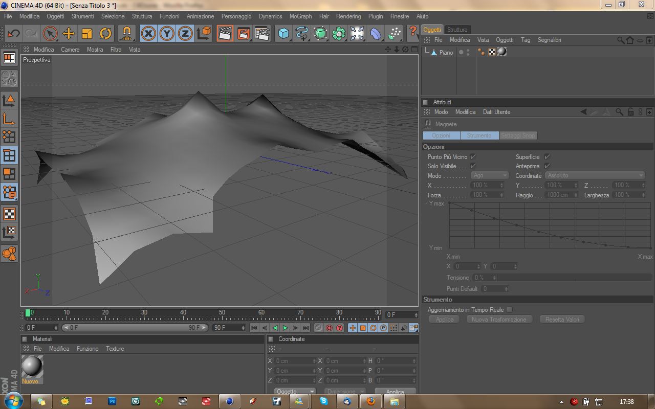

grazie ai consigli di bluvetr0, sono arrivato a questo punto eliminando la gravità x simulare meglio la tensione ke si crea grazie ai tiraggi delle staffe ancorate al terreno ed ai pali di supporto della struttura; ma avrei un paio di domande:
- vorrei simulare meglio l'effetto elastico del telo: su quali parametri devo agire?
- noto ke i pali fuoriescono dal telo, come mai?
grazie

solo strumento magnete!!!
forse è anke meglio!!!

Messaggio da Bluvetr0 »
Aumentando la definizione dei teloni, in paragone sarebbe meno realistica see messo a confronto, però è un ottima e soprattutto veloce soluzione, bravo!
Ci son tante strade per arrivare allo stesso risultato in cinema. Soprattutto in base al prodotto finale si sceglie il metodo.
