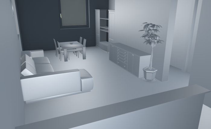

Sicuramente mi sfugge l'opzione malefica per rendere visibili le ombre...sto facendo le prove d'arredamento della mia futura casa :D ho messo il sole e delle luci area agli infissi per illuminare tutto meglio...MA..le ombre non me le visualizza. Ho impostato ombre area nelle opzioni luci e ho attivato la decadenza (la quale supera abbondantemente tutti gli oggetti)..nessun oggetto mi genera l'ombra (GI attiva). Non ci sono luci che si contrappongono alle altre annullando l'ombra.
Ho tenuto tutti i parametri che da cinema di default...che faccio?
Grazie!

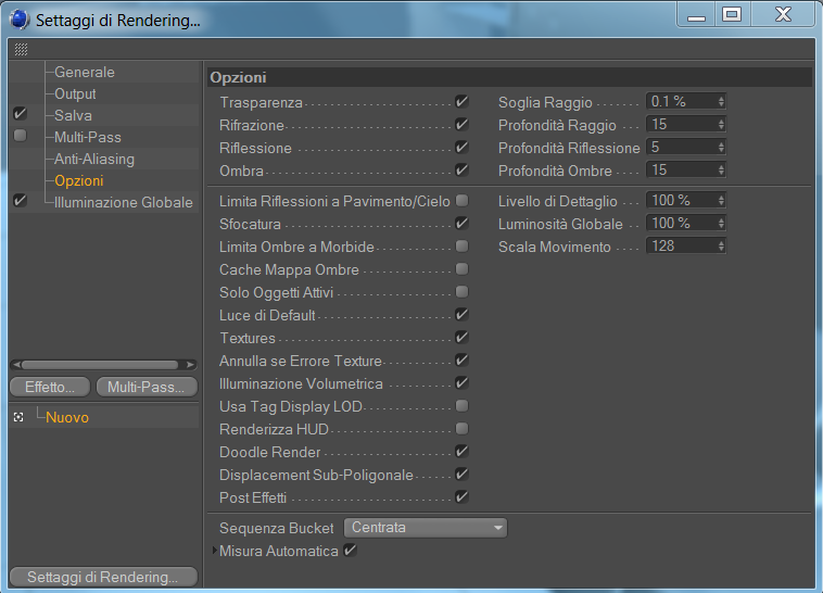

ciao Igor potrebbero essere i parametri di render. vai nei settaggi alla
voce OPZIONI per caso ci sono le ombre disattive globalmente?

masterzone ha scritto:ciao Igor potrebbero essere i parametri di render. vai nei settaggi alla
Ciao Master :)
Ho controllato..sembra tutto a posto :/ mhh

Ciao Igor,
prova a postare il rendering.
Igor81
Messaggi: 218
Iscritto il: lun feb 22, 2010 2:18 pm
Località: Como (prov.)
Re: Niente ombre in render
Messaggio da Igor81 »
Eccolo
Ah, l'arredamento non è quello che ho scelto..sto solo provando le disposizioni :D

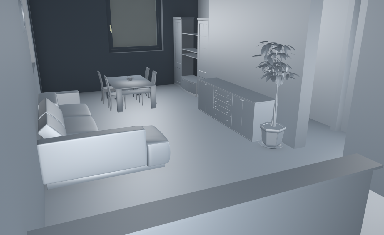

se imposti come colore bianco l'ombra delle tue luci area è normale non ti si veda l'ombra
non so per quale motivo ma tutte le tue luci hanno il colore dell'ombra bianco... :roll:
se lo metti nero, per magia ti compariranno le ombre! :?:
:) buon lavoro

Che rinco che sono :D Ho ricostruito com'è andata
Siccome al primo setup delle luci la stanza era completamente buia, ho aumentato l'intensità delle luci al 250%. E niente, sempre buia..allora vado nel colore luci e vedo che è impostato su nero..sarà questo, ho pensato..così ho cambiato in bianco, senza però accorgermi che erano le ombre e non le luci :D
Alla fine ho scoperto che veniva sempre buio perchè avevo disabilitato il soffitto nel viewport, ma in render lo vedeva e io ero proprio al suo interno con la camera. poi bè, ho sistemato sta cosa e mi son scordato delle luci, pensavo fossero ok :lol:
