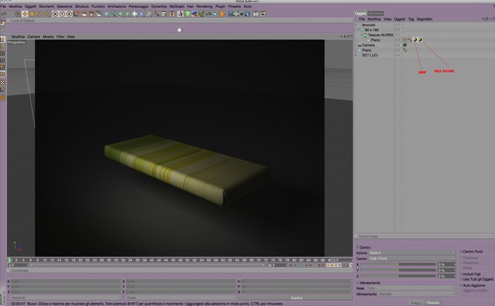

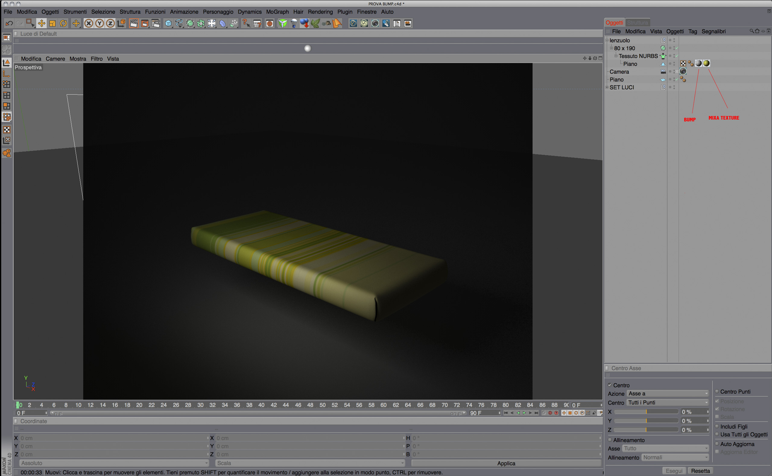

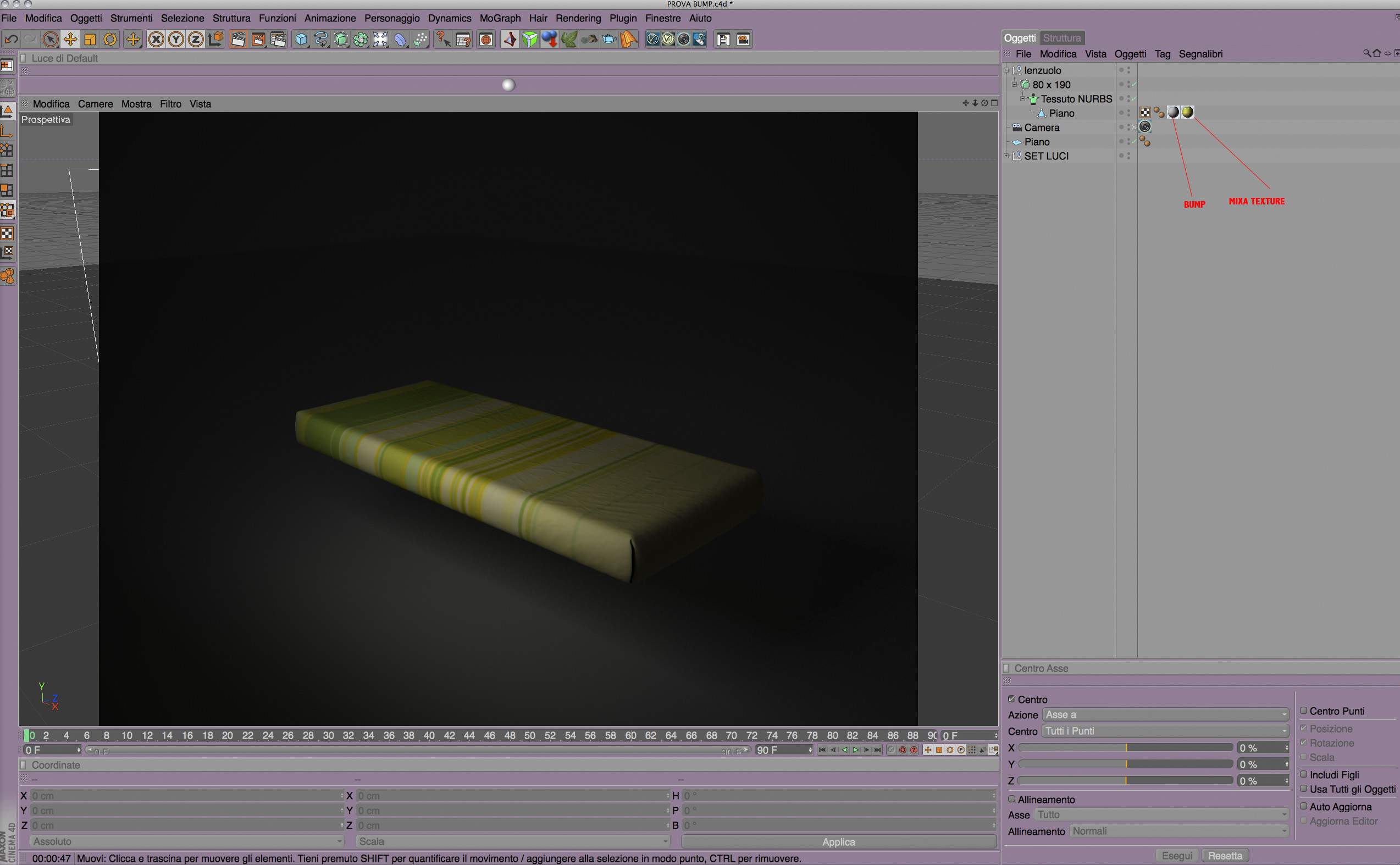

Noto che in questa versione rispetto alla precedente 1.2 il mixa texture non funziona +o perlomeno cerco di farmi capire.
Prendiamo esempio un lenzuolo,nell'oggetto lenzuolo applico una texture con una bump attivata di stropicciamento del tessuto,poi applico una seconda tex con la texture del lenzuolo esempio a righe,spuntando in quest'ultima mixa texture.Nella versione precedente 1.2 avevo sia l'effetto della bump sottostante che quella del lenzuolo a righe,perchè questo,perchè voglio gestire diversamente la bump come mappatura+o- larga a secondo delle mie esigenze,lasciando invariata quella a righe che deve seguire un disegno ben preciso,in questa nuova versione non funziona +

io utilizzo la 11,ma a quanto pare è già stato segnalato sul sito di laub,che risponde che non è stato ancora implementato nelle nuova versione :? :? non capisco se nella versione 1.2 funzionava perchè qui l'hanno tolta.Di solito si aggiungono nuove funzionalità nelle nuove versioni,qui al contrario,si aggiungono nuove e si tolgono altre,che solo usandolo ti puoi accorgere di ciò che è sparito.

il problema non è cinema ma vray.Come ho postato le immagini si può notare la differenza.Cosi sono costretto a portare la bump nella stessa risoluzione del lenzuolo a righe ed inserirla poi come sua bump.Un casino,spero di essere stato chiaro sul problema

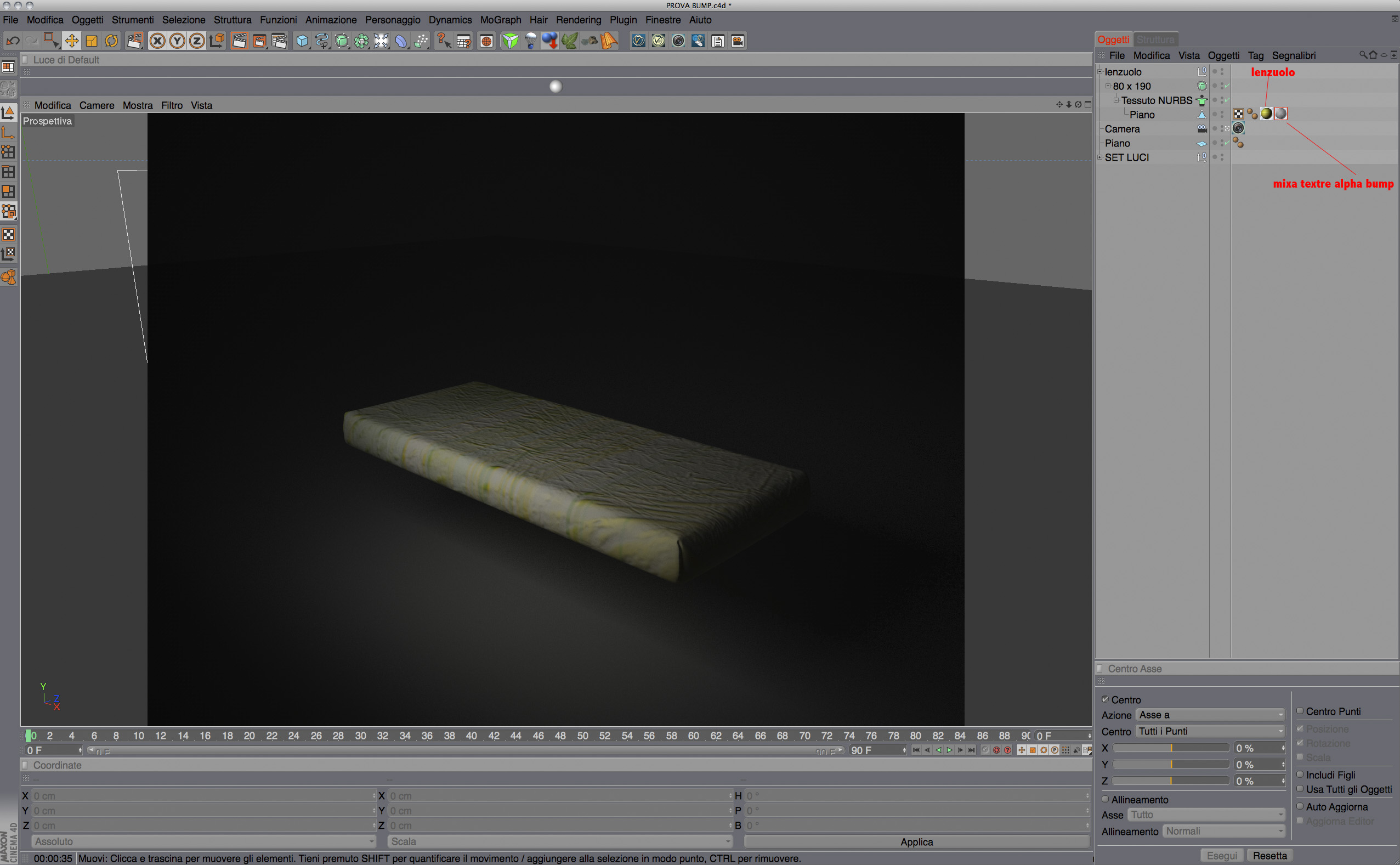

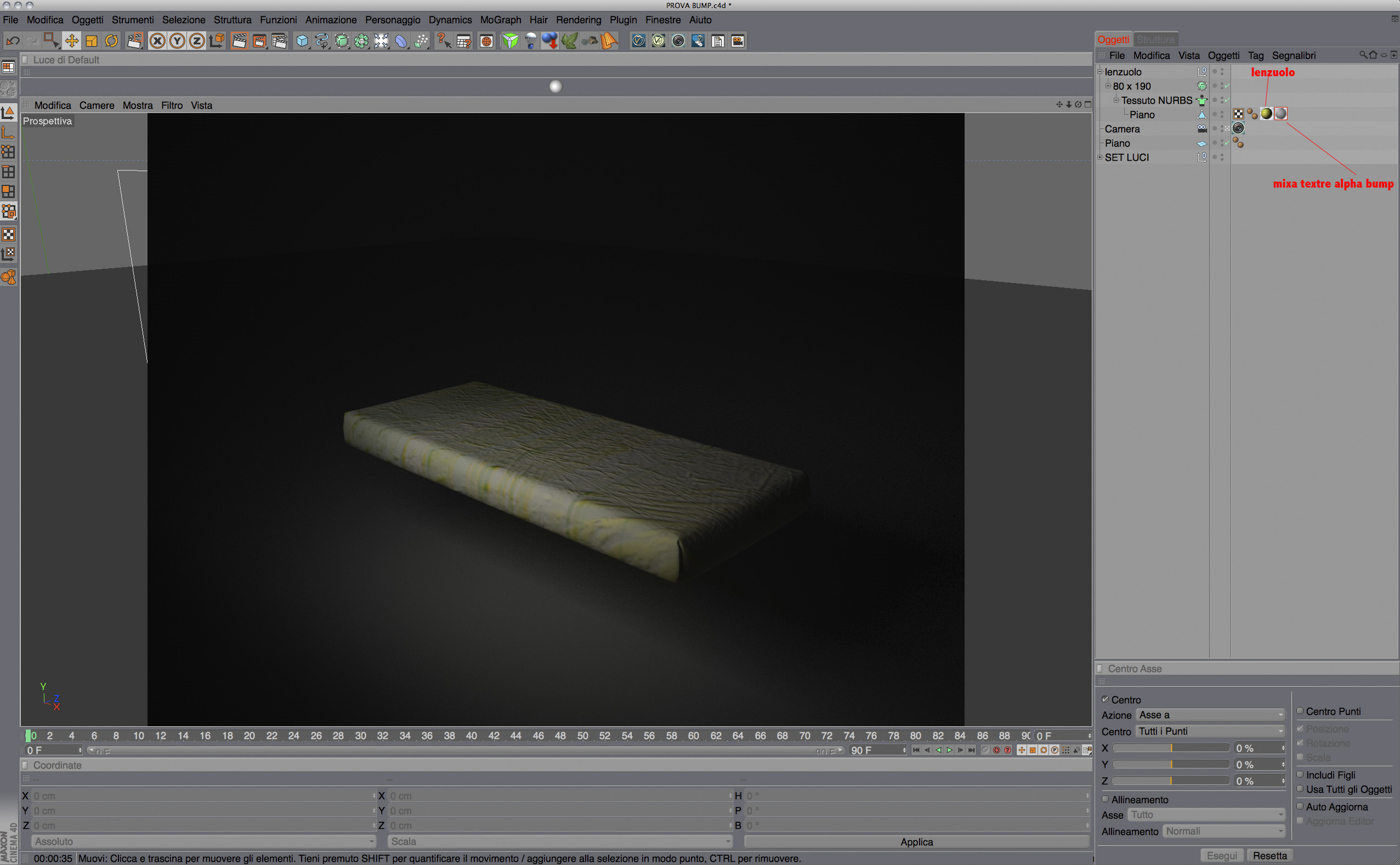

in questo caso ho utilizzato nella bump il material weight della medesima,poi mixata accade ciò che vedete,naturalmente si mixano tra loro,potrei anche nel canale diffuse immettere la stessa texture a righe del lenzuolo,cosi tagliando mi lascerebbe le stesse righe,ma a questo punto la metto nella bump del lenzuolo.Il mio utilizzo della bump è quello di variare le pieghe nel modo che voglio e non essere legato alla distribuzione precise delle linee del lenzuolo,allego immagine.
