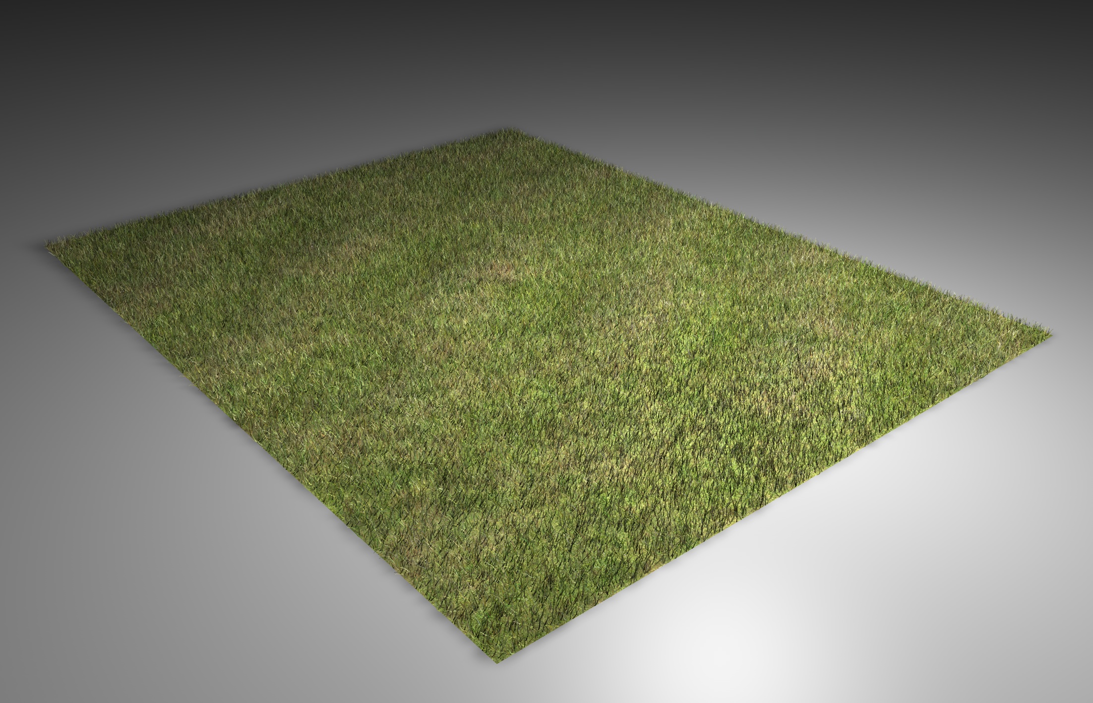

vedendo l'immagine l'erba dovrà essere scalata di almeno 2 se non 3 volte
se il lato del tappeto erboso è 9 mt circa, l'erba in render sarò alta a occhio mezzo metro! :wink:

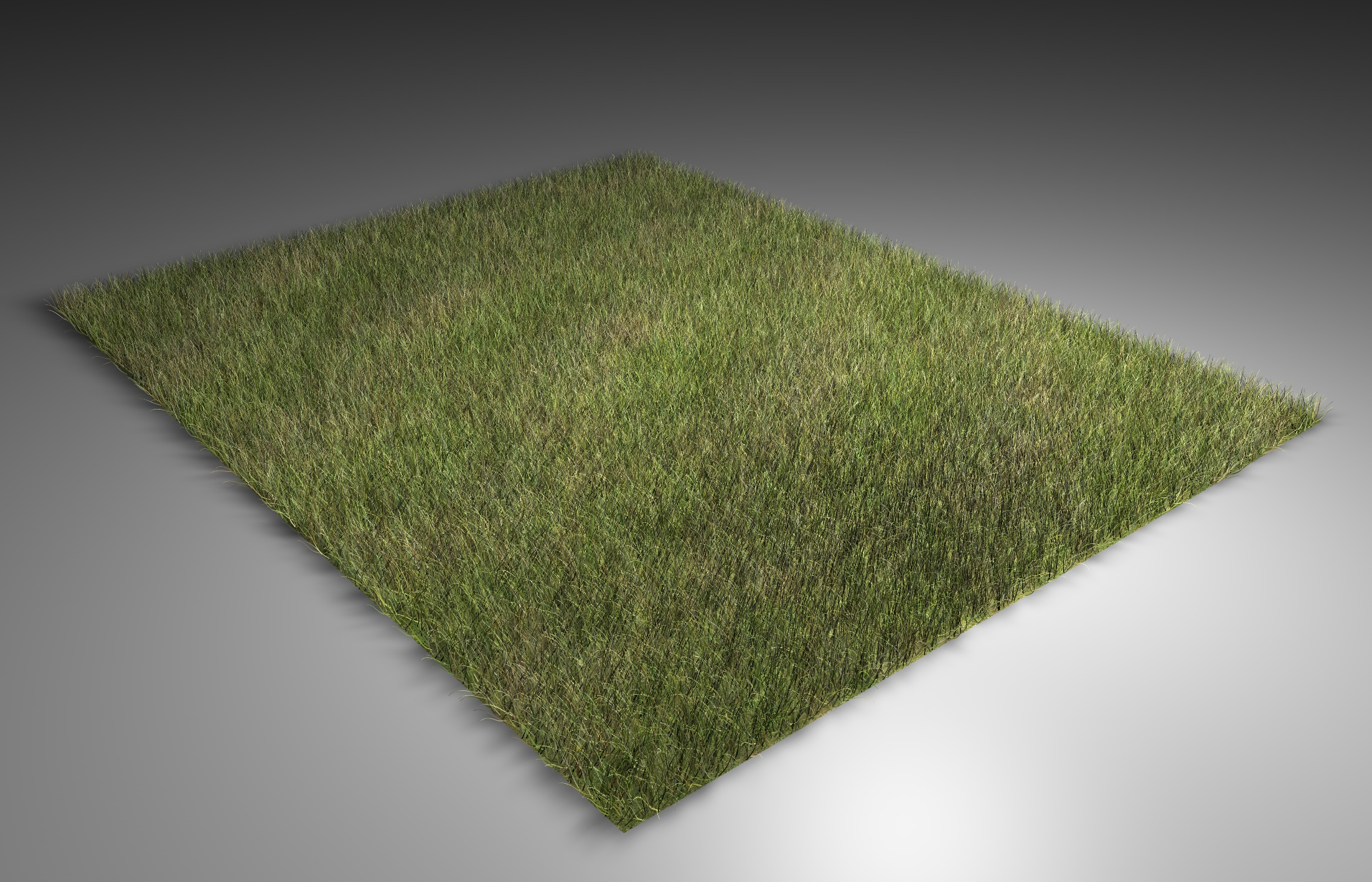

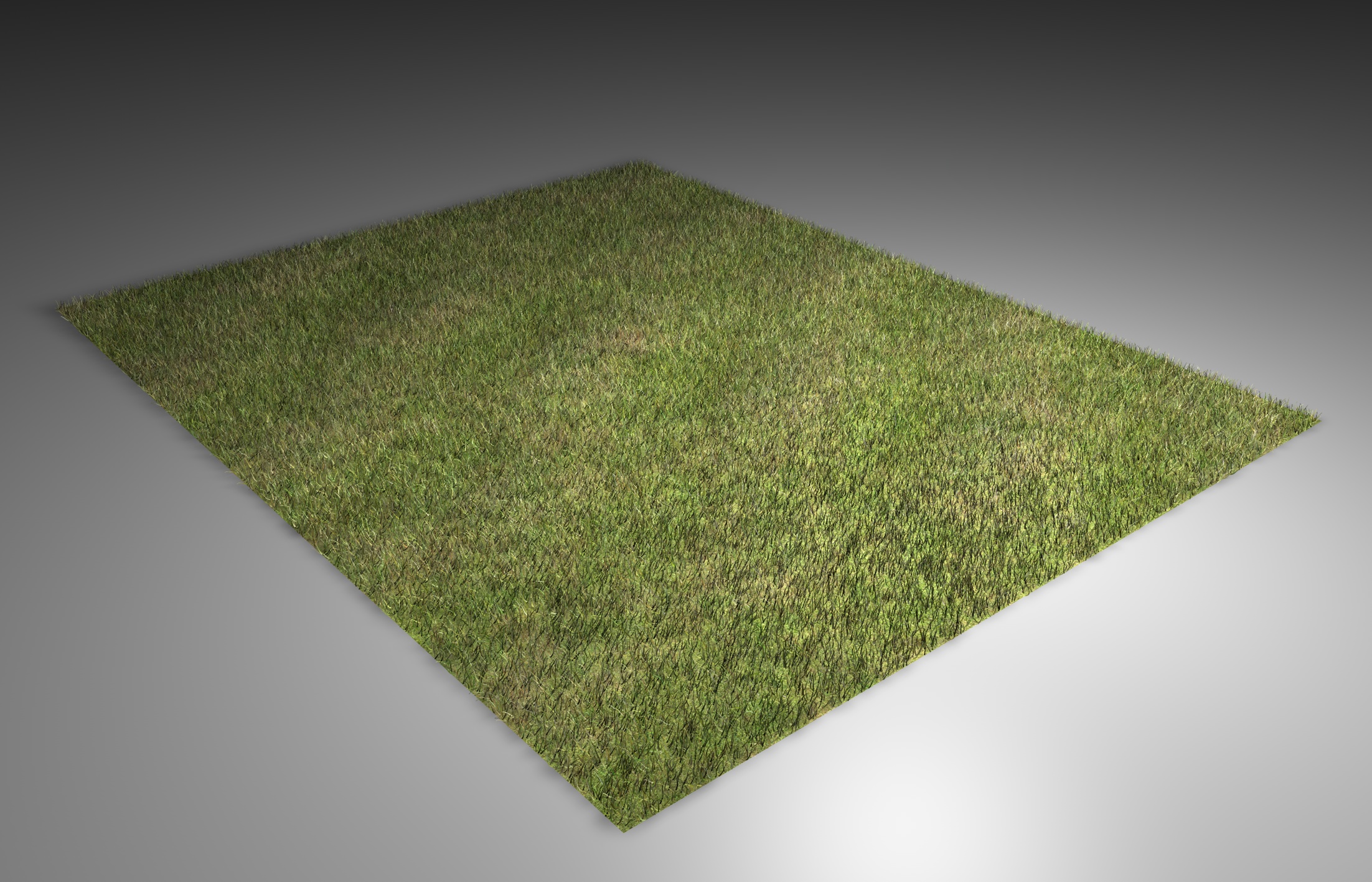

ovvio arc che era una prova, l'erba aveva capelli alti 25 cm.
se abbassi la vista, tipo per un prato di una villa ad altezza uomo, dovrai anche abbassare la camera, non penso stesse facendo una vista così alta, e quindi basteranno sicuramente.
questi sono alti 7 cm (troppo? :D ) che è come tutti i miei rendering delle ville pubblicate e secondo escono bene, in più li dirado ancor maggiormente per non farla sembrare tutta uguale, e nell'ultima villa mi sembra molto carina (parere mio)
