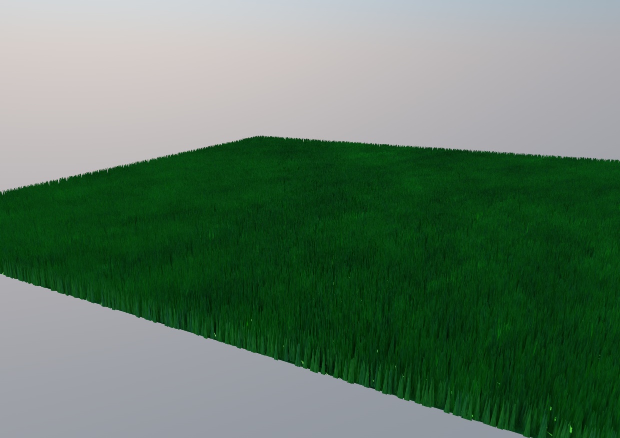

Ho fatto questa prova e volevo capire se era possibile rendere più sottili i filamenti di erba, in quanto, quelli in primo piano sono eccessivamente grossi.

Ciao, le caratteristiche dei singoli "peli" come lunghezza, colore, spessore, forma, ecc, le controlli dal materiale Hair; in questo caso devi intervenire sul canale Thickness variando il raggio del pelo alla base e alla punta.
