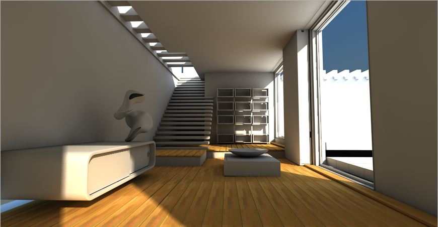

Salve sto facendo il tutorial che è presente nella guida completa di cinema 4d al capitolo sull'illuminazione ( vi posto un immagine del render finale che son riuscito a creare).
Quello che vorrei imparare a fare ora è creare uno sfondo realistico esterno visibile dall'interno, ad esempio una vista mare dato che mi occupo principalmente di ristrutturazioni di appartamenti al mare.
Qualcuno saprebbe suggerirmi una soluzione?ho già provato ad utilizzare l'oggetto sfondo con una fotografia caricata tramite nuovo materiale ma non succede nulla; ho anche provato a creare dei pannelli da anteporre alle finestre a cui ho applicato lo sfondo ma con scarsi risultati e diminuzione della luce interna.
grazie :D

crea un nuovo materiale
nel canale colore inserisci la tua foto
inserisci l'oggetto sfondo ed applica il materiale
applica il tag compositing al cielo e deseleziona "visibile alla camera"
lancia il tender
e ti apparirà il tuo sfondo :?:
l'uscita del render deve avere misure proporzionali alla tua foto, altrimenti questa ti risulterà deformata
ciao_____

grazie mille per la risposta...se la fotografia è troppo grande, esiste un modo per ridurla direttamente in cinema 4d oppure si può posizionare lo sfondo in modo che dalla finestra si veda una parte specifica della fotografia di sfondo?
62VAMPIRO
Messaggi: 3807
Re: INSERIRE UNO SFONDO
Messaggio da 62VAMPIRO »
Ambedue. Per ridurre le dimensioni puoi agire nei parametri di Offset della Proiezione. Oppure (cosa che prediligo personalemente) puoi attivare un Piano a cui applicare l'immagine come detto da Arcnello: poi ti basta scalare e dimensionare il Piano, il quale và posto in verticale in modo che si veda dalla finestra.

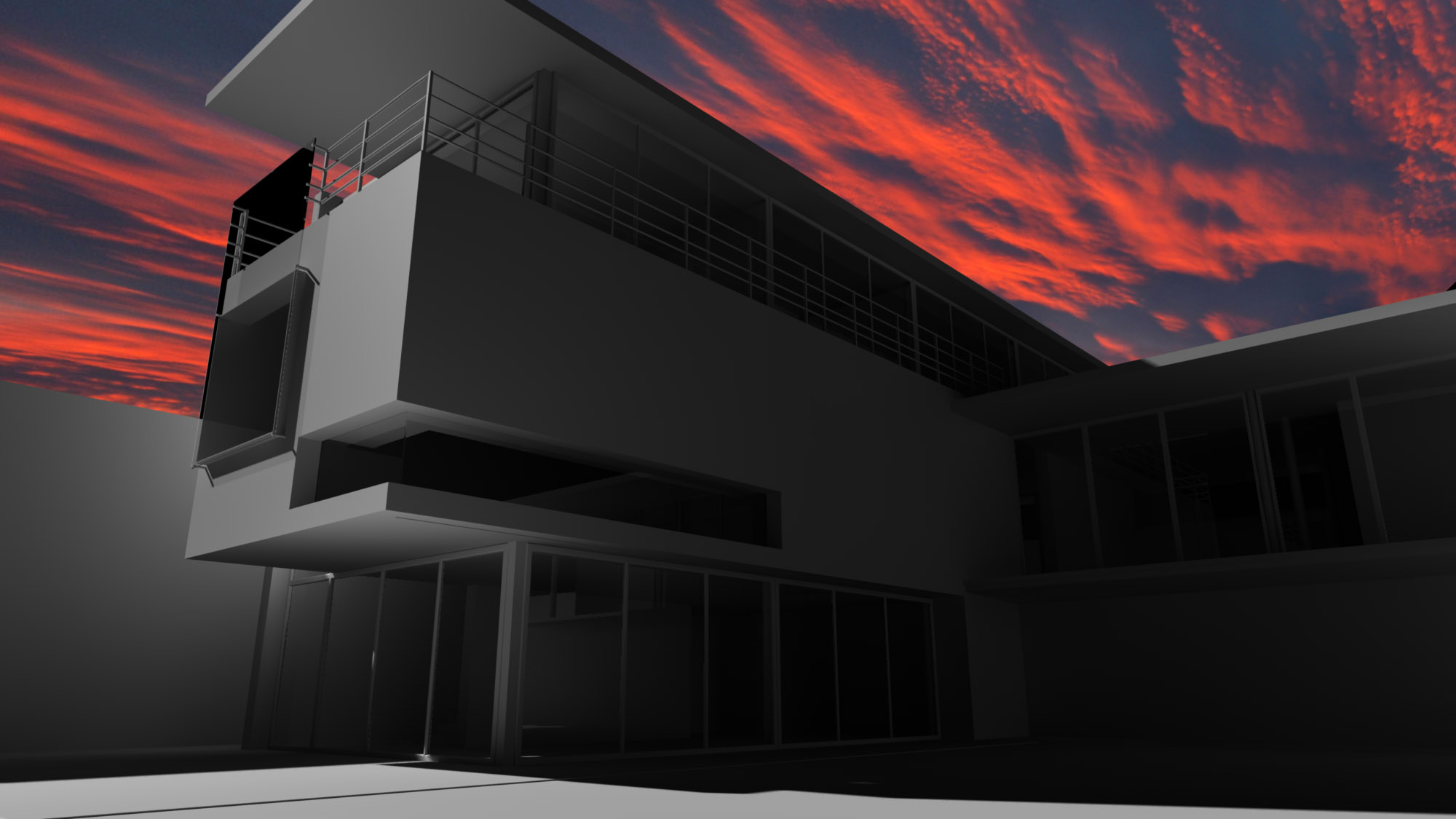

Ecco quello che devo fare. E' una prova che volevo fare per il laboratorio di rendering. Ora l'immagine del tramonto come dicevo è su un piano inclinato e ruotato, perchè la mia luce voglio che arrivi da sinistra. Mentre nella foto arriva dal centro. La luce dello sky arriva più o meno da sinistra, devo ancora decidere con precisione. Però grosso modo vorrei fare una cosa del genere.
Un altro problema è poi che ho due camere. Se con la camera 1 ho un determinato cielo, vorrei che poi quando vado ad attivare la camera 2 il cielo venga visualizzato con la prospettiva giusta, e questo se uso un background con tag in proiezione frontale non lo posso fare, il cielo rimane sempre inquadrato nello stesso modo.
