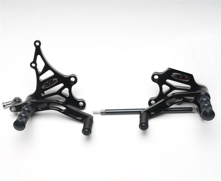

grazie per le osservazioni, solo su una cosa avrei bisogno di chiarimenti (per colpa della mia grassa ignoranza in merito): per pedane intendi il pedale cilindrico cromato o la sporgenza della struttura gialla (che pensavo piu' come alloggiamento per le ginocchia che per i piedi)?
Messaggi: 2646
Re: Prototipo moto futuristica
Messaggio da pierluigi »
per pedane intendo queste :)
dove c'è la leva del cambio e del freno :)
utilissssime :lol:
