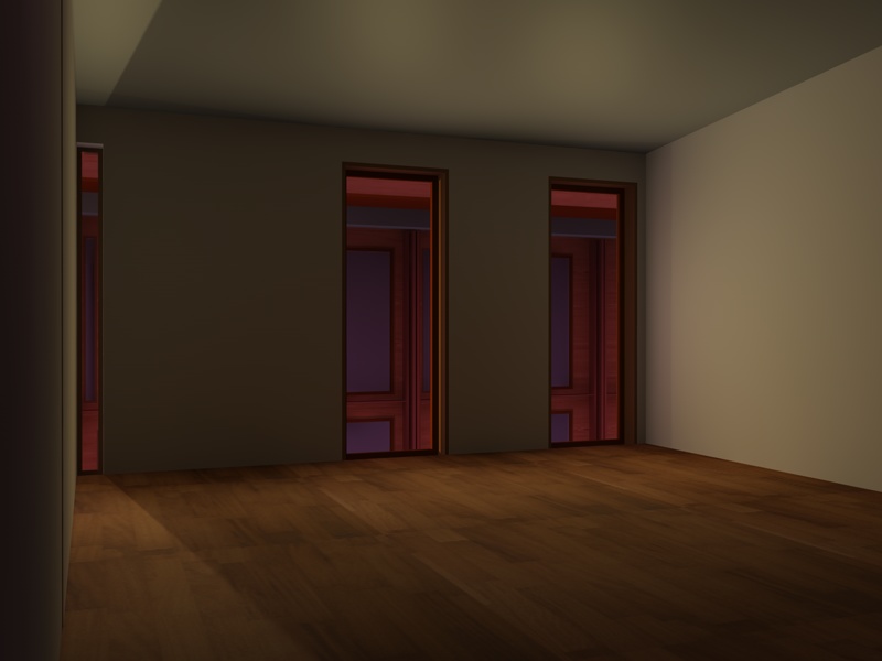

Scusami ma sono nuova sia del sito che dei render :D
Ti posto l'immagine iniziale (è brutta lo so, ma l'ho modificata un sacco di volte e non ce la faccio più!) Confido nella vostra disponibilità.
Grazie!!!

ciao, capisco che l'esame incombe, non so che tempi hai, però dovresti fermarti a guardare tipo la sezione laboratorio del forum, scaricarti la scena d'interni, vedere come altri utenti hanno illuminato e da qui partire, oltre a cercare sul forum col tasto cerca gli argomenti di illuminazione e poi dei materiali, oltre a vedere su google, oltre a vedere se vuoi i libri presenti nella sezione shop del forum.
cmq da quello che vedo sembra che tu stia usando Ar.
se sei stretta coi tempi, non so quando, però se zippi la tua scena priva di tutti i materiali (lascia la camera) e la alleghi col tasto "aggiungi file" sotto, magari stasera o sabato posso dargli un'occhio (magari anche qualche altro utente) giusto per darti un input sulla luce.

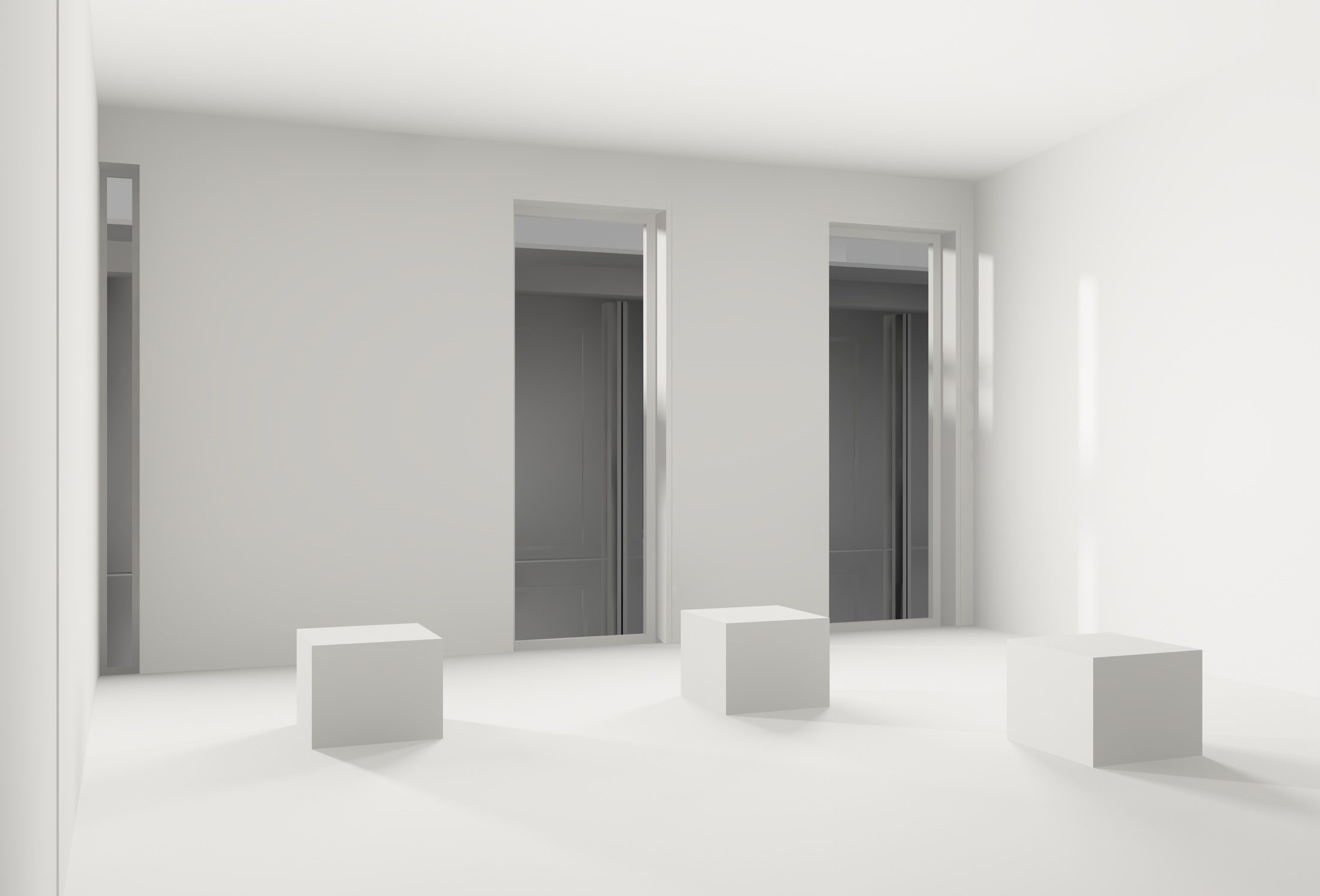

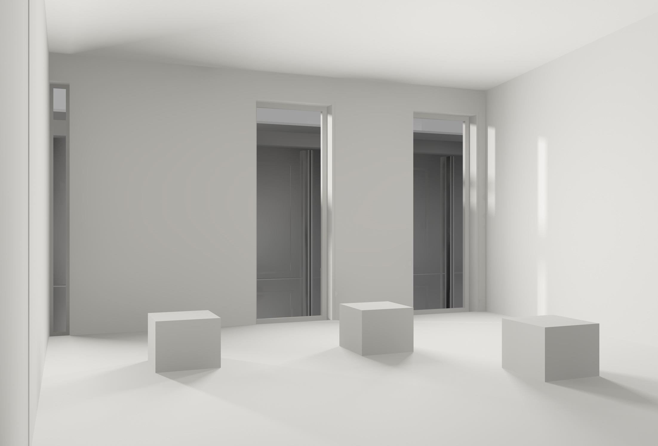

ciao, allora non eri sulla cattiva strada, le luci area c'erano (messe male) però c'erano.
allora, la tua luce spot l'ho trasformata in una luce infinita con ombre area (simula il sole), l'ho mantenuta nella stessa identica posizione.
ho rifatto le luci area alle finestre, le quali devono avere ombre area e decadenza lineare/quadratica inversa.
ti ho lasciato dei settaggi per fare il rendering e ti ho messo anche il color mapping, così essendo alle prime armi riuscirai a mettere i materiali più facilmente.
una cosa sui materiali, le tex che erano allegate al tuo file buttale dal cestino, pesano 5kb, sono piccolissime, vai sul sito CG texture, e parti da qui a scaricarti le tex free.
ti allego due rendering, il primo ha le luci area posizionate vicinissime al serramento, l'altra invece è vicinissima al filo del muro, se noti hai ombre diverse, sopratutto sulla parete che la telecamera guarda, vedi quale preferisci, e gioca con il colore della luce per simulare l'alba.
ciao ciao
P.S.: i cubi nella stanza cancellali e guarda che la tua parete difronte alla telcamera non tocca il soffitto (io l'ho abbassato di qualche centimetro).
P.P.S.:altra cosa, per rendere tutto più leggere ti consiglio di eliminare tutte le parti del fabbricato che non si vedono, anche di quello difronte.

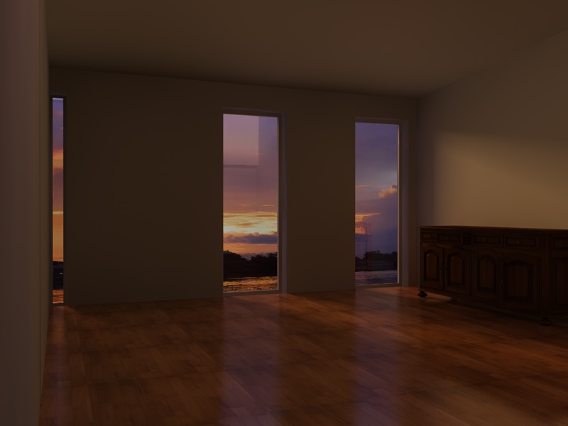

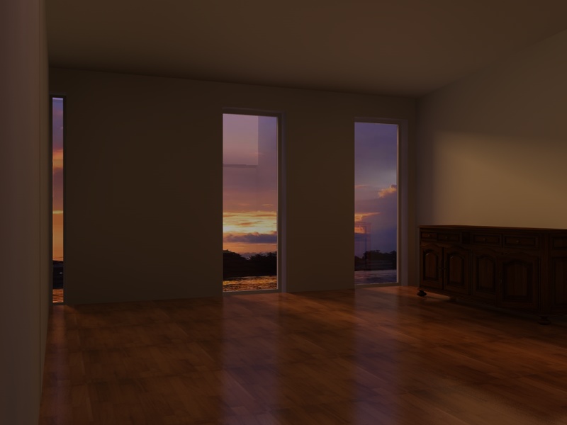

oltre all'ottimo lavoro fatto da gabriele... aggiungerei una cosa, secondo me fare un render facendo capire che è all'alba riprendendo delle finestre che si affacciano ad un fabbricato distante 5 metri e che copre completamente la visuale ci sono 2 modi, un miracolo o ce lo scrivi sulla foto :) :) :) :)
comunque io ho fatto una prova per come lo vedrei io... senza toccare la tua inquadratura (che per inciso modificherei) e correggendo alcuni erroretti grandi del tuo file :)
cosi lo vedrei gia meglio

chiedo scusa non ho allegato l'immagine del cielo che è fondamentale per capire il settaggio
unzippala nella cartella principale del progetto non nella cartella tex
ciaoo
