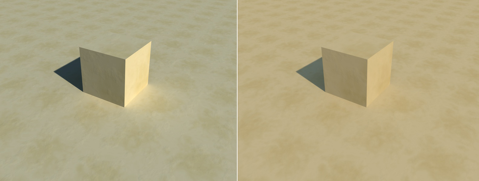

ho fatto un piccolo test, un materiale intonaco che mi ero creato (nessuna tex inserita)
il primo render è stato fatto senza WF, il secondo ho attivato il WF
la differenza è sostanziale da come si vede..
sicuramente le impostazioni del settaggio luci dovro' cambiarla nelle mie scene, vedo che le ombre si schiariscono molto!
ciao__________

adesso fai una prova con la r11 e vediamo a quella che si avvicina di più, usa tutte le impostazioni uguali.
EDIT: è la luce che va modificata come intensità, va abbassata di solito.
