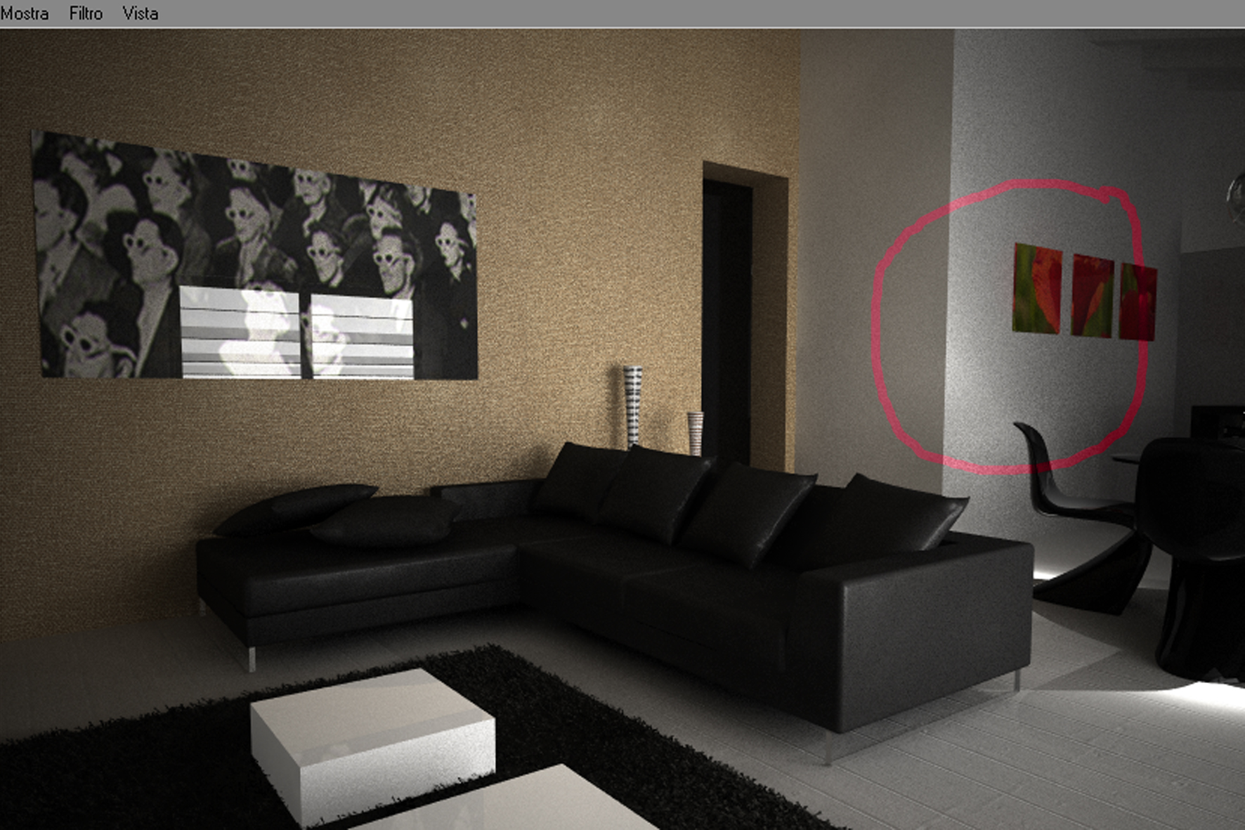

Ciao a tutti... :)
ho un problema con questo progetto...sono un po' arruginita con vray...e non riesco a togliere la patina grigia...
(p.s. non badare al riflesso sul quadro)
Help me please....

ciao cara,che ne dici di postare i parametri Vray?

Ciao,
mi sembra che il problema sia l'antialiasing, un po' su tutta l'immagine. Se stai usando l'Adaptive Subdivision ti consiglio di cambiarlo ed usare Adaptve DMC con valori intorno a 1/4 - 0,01 per i test e 2/16 - 0,003 per il render finale. Se usi una versione di vray dalla 1.2.5 in poi potresti dover alzare il valore di Clamp Level nel colormapping almeno fino a 2 (o disabilitare Clamp Output in alternativa) se non lo è già.
Se posti i parametri ci diamo un occhiata

ciao a tutti
Se posso intervenire, quella "grana" può anche dipendere dalla suddivisione dei glossiness del materiale. se aumentando il valore (default=8) a 16 o anche 24 non cambia, allora è un'altra cosa.
a questo proposito mi permetto di citare il manuale di vrayforc4d, visto che si è parlato di "clamp output".
Clamp output - if this is on, colors will be clamped after color mapping. In some situations, this may be undesirable (for example, if you wish to antialiasing HDR parts of the image, too) in that case, turn clamping off.
purtroppo però non posso aggiungere altro, visto che questo parametro mi è sconosciuto a causa della mia ignoranza in inglese.
Colgo l'occasione, infatti , per chiedere delucidazioni in merito.
ciao e scusate l'intromissione
Renxo

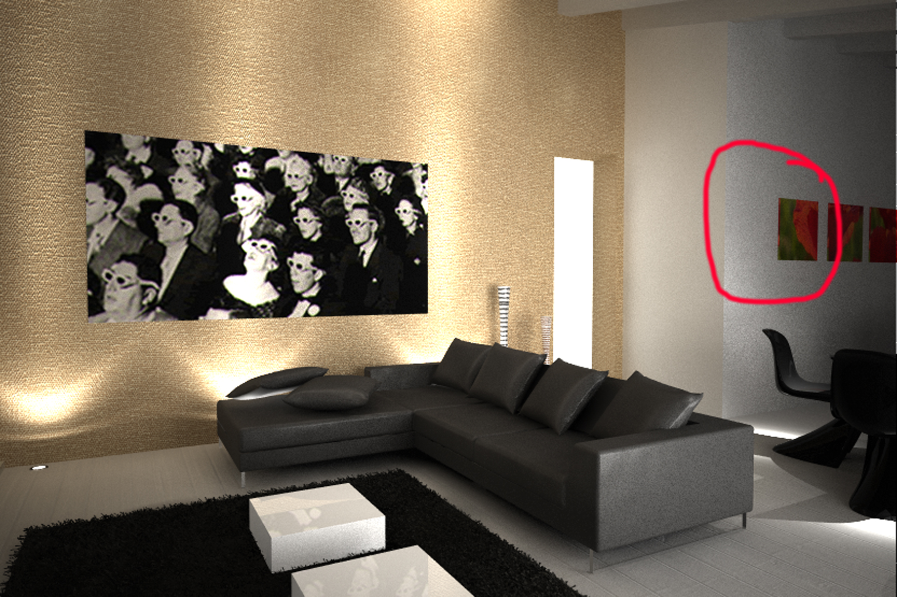

Era già in Adamptive DMC e ora ho aumentato a 2 il clamp level....gli altri parametri erano già impostati nella prima foto....forse è un problema di texture...

alchimia studio ha scritto:....gli altri parametri erano già impostati nella prima foto....
ehm.. dove ?

I parametri che mi hai suggerito erano già impostati...l'unica cosa ke ho cambiato è il clamp!...
Messaggi: 10568
Re: Grana???
ciao siccome vedo la grana anche sul poggia oggetti che c'e'sul tappeto, proprio da quel lato, non e' che hai una luce AREA molto grande che sgrana le ombre? hai provato ad aumentare le subdivision dentro la luce area? potrebbero essere le ombre che sgranano... :)

eh... ho pensato fosse quello adesso sto facendo una prova...da 8 le ho portate a 16...
Messaggi: 10568
Re: Grana???
ciao :) potrebbe rendersti necessario anche il triplo, dipende quanto e' grande l'area e cosa ha davanti, se ci sono delle tendine, degli oggetti piccoli, le area tendono a sgranare le ombre se sono troppo grandi, lo fa anche su cinema...
In caso lo faccia ancora, fai un render avvicinandoti alla parete anche se secondo me sono le ombre perche' ci sono granate anche sul mobiletto bianco piccolo sul tappeto, il cubetto appoggiato...:)
