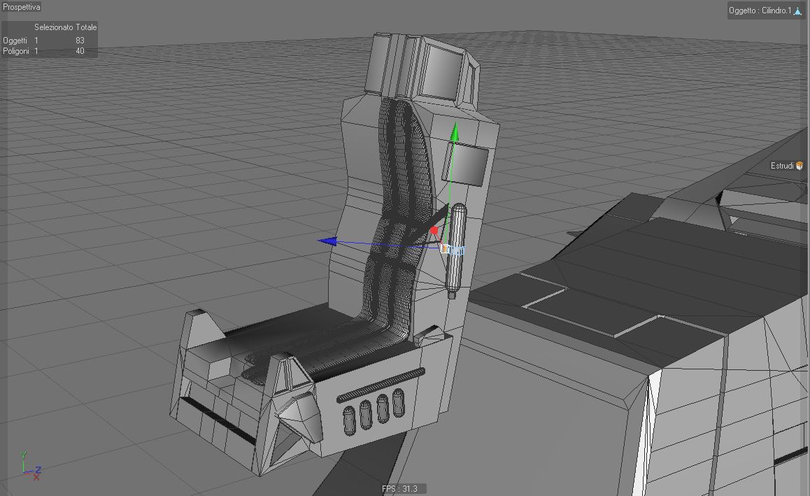

ciao, non capisco perchè capita che in cinema ci sia il decentramento di un oggetto, cioè se evidenzio un oggetto, o ne creo uno nuovo, lasse di rotazione e sempre la stessa quindi per ruotare attorno ad un oggetto non basta piu solo ruotare ma devo spostare continuamente la visuale fino d ottenere la vista che mi serve, spero di essermi spiegato :?:

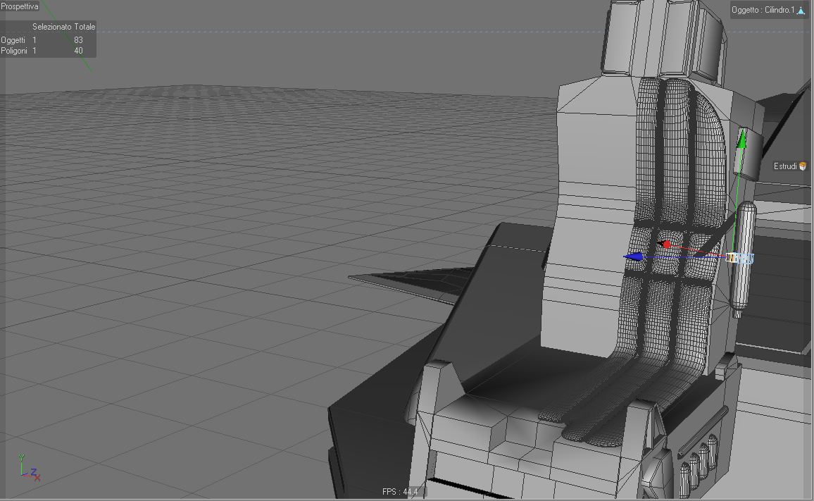

praticamente ogni oggetto ha un asse, e se clicchi su ruota finestra l'oggetto in questione evidenziato resta sempre al centro del quadro, quindi non cè bisogno di spostare la visuale continuamente, mentre io devo spostare tutto non solo la rotazione.
Spero sia piu chiaro.
P.S. Mi riferisco alla rotazione della finestra di visualizzazione e non alla rotazione dell'oggetto stesso.
assi centrali, se provo a fare ruota dalla finestra gli assi dell'oggetto non rimangono centrali ma si spostano verso il bordo

vi posto la scena.
Apritene una nuova, create un cubo e rotategli in torno poi aprite la mia e ruotate attorno al cubo, noterere che non coincide la rotazoe non capisco perchè e non so cosa devo modificare per portarlo a come era.

Ciao, probabilmente hai inavvertitamente cambiato il pivot di rotazione della camera. Fai così, vai nel pannello Attriubuti (anche con niente selezionato), dal menù Mode del pannello scegli Camera e imposta il campo Rotation a Default (vedrai che il tuo è impostato su Position). Tieni presente che quell'opzione ha assegnato una combinazione di tasti, per quello forse ti si è attivata senza che te ne accorgessi. Se vuoi togliere la scorciatoria da tastiera puoi aprire il Command manager (menù Window->Layout->Command Manager [o Shift-F12]) , cercare il comando Set Camera Pivot ed assegnare un altra combnazione o eliminare quella esistente.
