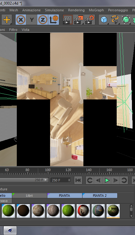

Adesso ho convertito con cinema il file a croce con un hdr stesa....con questo bottone (vedi allegato)
Ora su Pano2VR infatti non ho più le zone nere però in output mi crea un'immagine tutta blu e nera...non capisco perchè...

Come non detto...ho smanettato un pò nel programma e ho visto che avevo impostato una risoluzione errata....adesso funziona!!
Grazie mille per l'aiuto... :D
Messaggi: 3568
Re: QuickTime VR Panorama
infatti, non devi fare la conversione HDR cross di cinema, butta l'immagine così com'e' dentro pano2VR e ci pensa lui

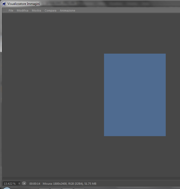

Ciao, non so come mai ma se imposto come uscita del render quicktime vr panorama con impostazione camera vray box nell'anteprima va tutto a meraviglia quindi vedo l'immagine come dovrebbe essere a croce, ma quando vado a lanciare il render mi renderizza una schermata tutta blu da cosa può dipendere? e come risolverlo? e pure ho controllato le impostazioni e come risoluzione ho quella consigliata cioè 1800x2400 la camera anche è impostata come dovrebbe. Vi allego anche le due schermate per farmi vedere cosa mi succede. Spero che qualcuno abbia una soluzione.
