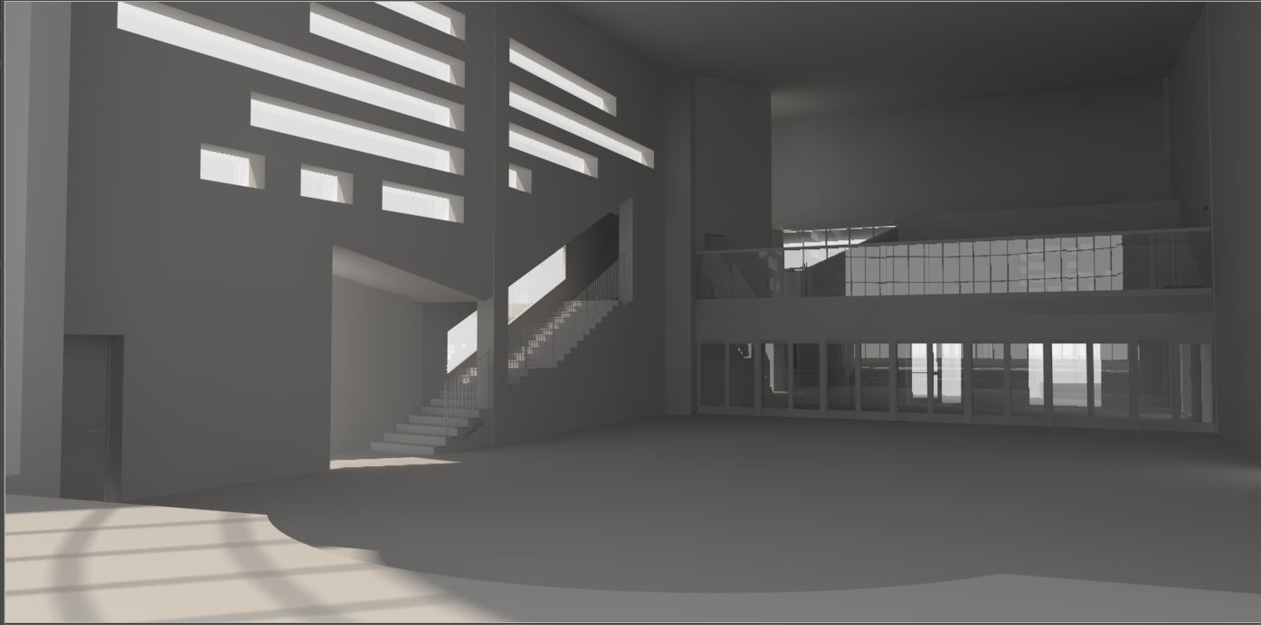

ciao ragass....
et voilà dopo quasi 4 settimane di modellazione by revit :roll: :roll:

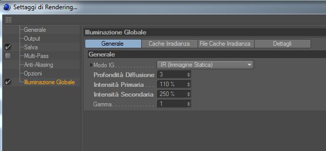

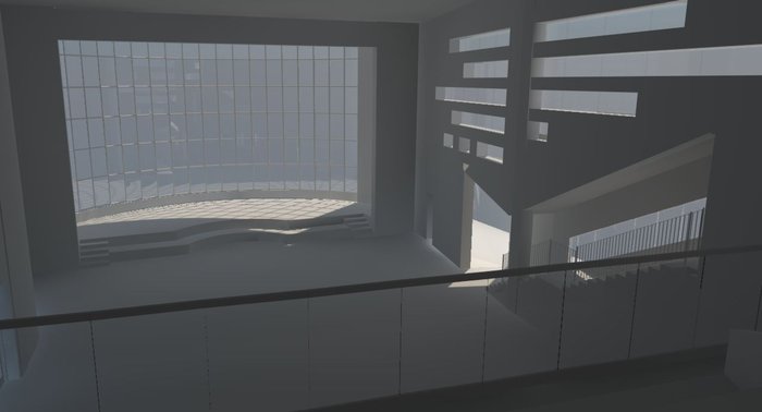

mi appresto a fare la parte più bella e divertente! in allegato vi metto 2 immagini il primo test "anteprima" e le impostazioni.... :)
posso schiarire ancora? soprattutto l'angolo in alto a dx non mi entusiasma.... non vorrei bruciare tutto :D
ho messo le luci area ed il risultato è quello....si può fare di meglio no?

cmq, hai messo 250% di intensità secondaria, wow. :shock:
allora il sole entra da sinistra dell'immagine, le luci area dove le hai messe? le fessura hanno la luce area? la decadenza? le ombre?
ciao ciao

in teoria c'è tutto luce area, ombra area, decadenza lineare estesa al primo ostacolo... forse devo estendere di + la decadenza.....

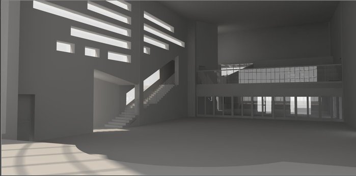

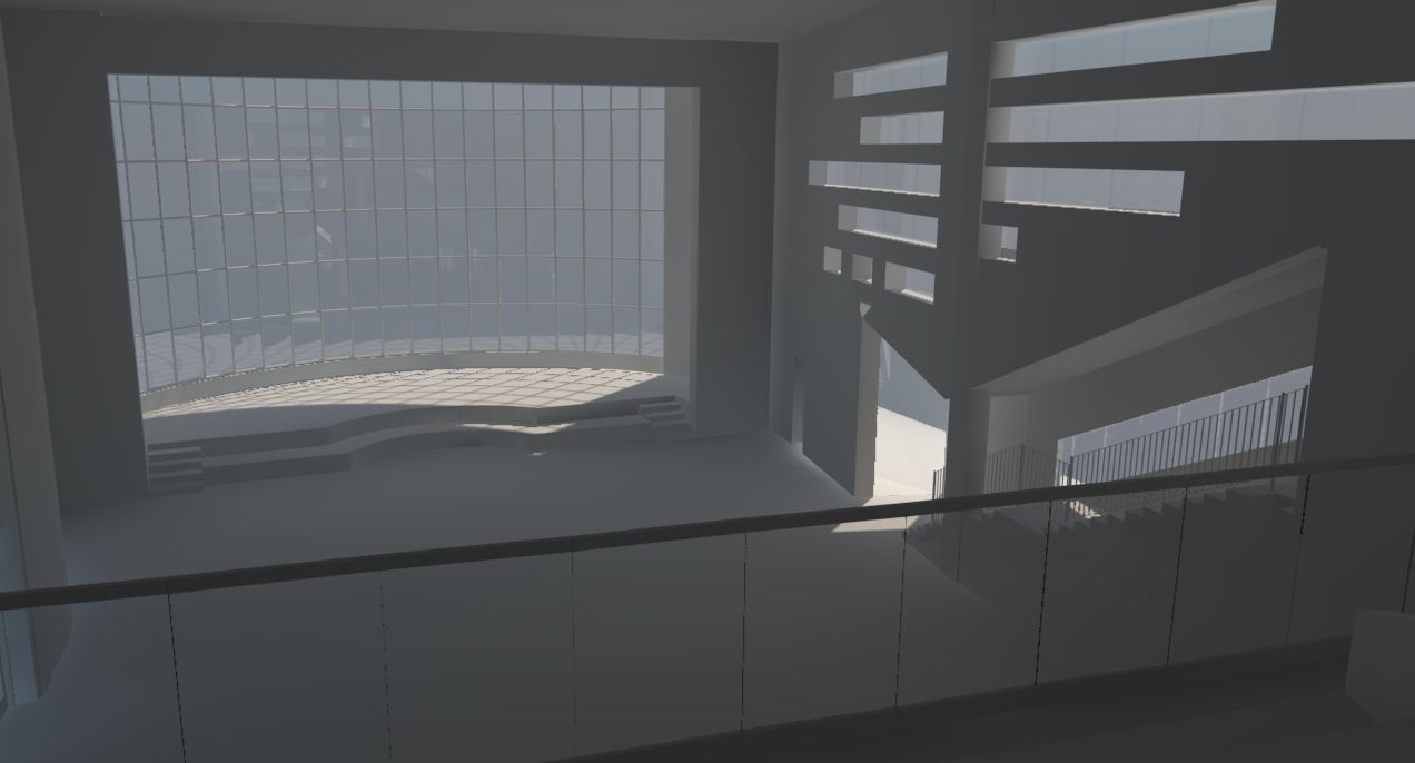

l'immagine che voglio creare è pomeridiana adesso ti posto anche il lato sud vetrato :)

mmmmm ci sono ombre che si sovrappongono, cioè la luce area produce si ombre, ma per diffusione, e il sole ha le sue ombre "dirette". puoi farne uno mettendo la luce infinita + ogetto cielo con un mat con canale luminanza attivo e IG a prof.4 prim/sec a 100% senza luci area, voglio vedere solo il sole.

adesso spengo le luci area et voilà...il risultato è migliori indubbiamente ma mi risulta trooooppo scuro...li impostazioni gi IG sono sempre le stesse! :D
se poi calcoli che con i materiali perdo luminosità ecc ecc e quella vetrata che vedi sarà tutta colorata..... Adios.....devo modellare i lampadari ho già capito :D
e quella luce che viene da sotto il muro vicino alla scala?? :o :o
la si può togliere?

ecco, questo volevo vedere ma con le impostazioni di IG che ti ho detto, così spingi troppo la secondaria rispetto alla primaria.
poi togli anche il materiale del vetro, perchè anche lì c'è qualcosa che non và.
per la luce sotto il muro, come se fosse dio, penso sia perchè hai i parametri bassi bassi.

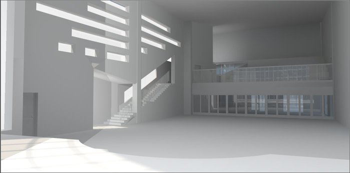

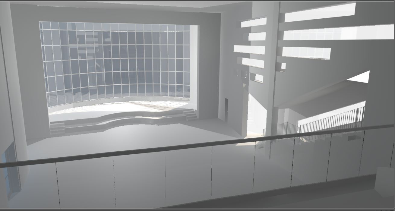

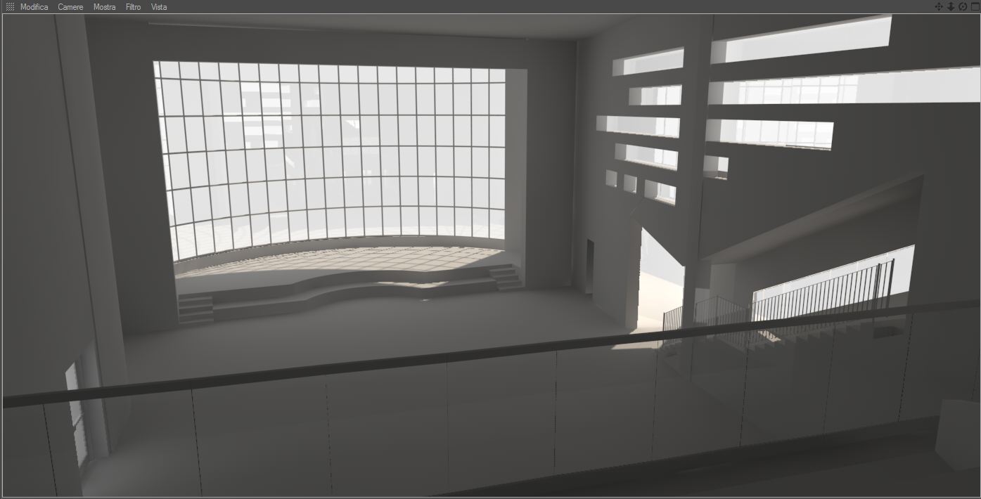

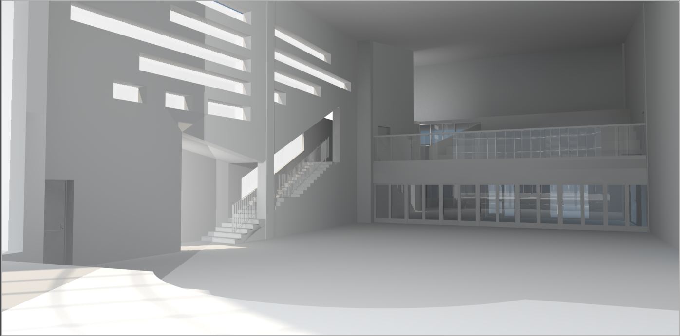

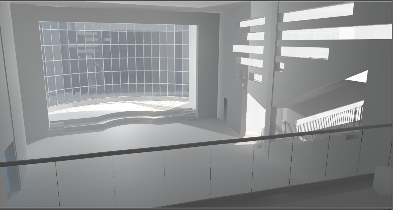

ecco fatto :)
i vetri erano strani perchè per far prima erano senza Rifrazione per non perdere tempo (solo trasparenti e riflex) adesso ho acceso tutto e alzato i parametri et voilà....
per ora lascio spento il sistema reticolare a soffitto altrimenti mi serve un rimorchio di RAM e Processori :)

bene, già meglio ma super buia :)
devi alzare l'intensità delle luci area e anche del sole fuori.
ma hai attivato il color mapping?

no aspetta aspetta..... cos'è il color mapping? :D
mai usato....
hai gia dato un occhio qui??? ---> http://www.betarender.com/
Messaggi: 3112
Località: Treviglio
Re: CENTRO POLIVALENTE
Messaggio da gabriele__82 »
SINK69 ha scritto:no aspetta aspetta..... cos'è il color mapping? :D
mai usato....
aiaiaiaiaiaiaia, la mappatura colore, nelle impostazione della IG. cmq non l'hai attivato ok :D
