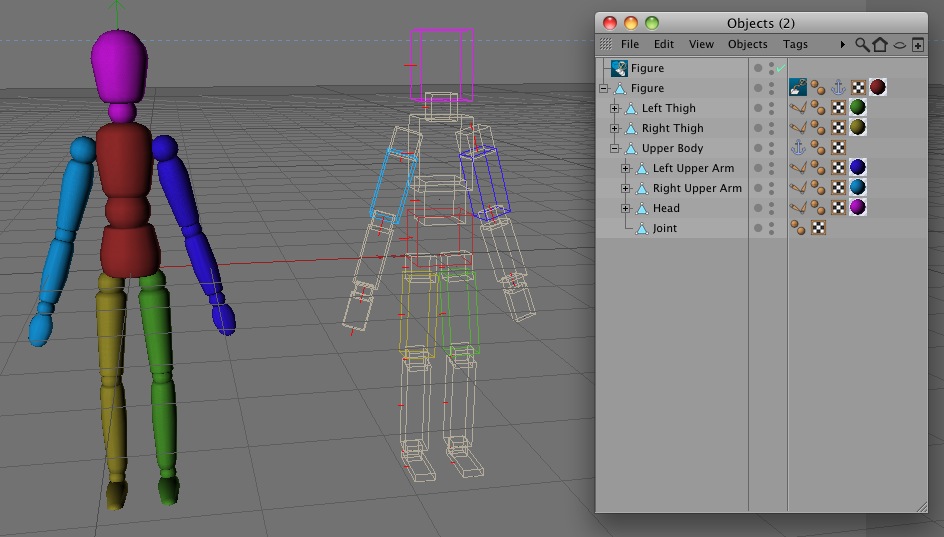

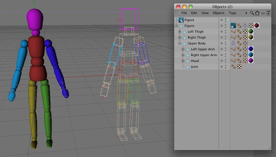

Messaggi: 3568
Re: gestione coordinate proxy
no no, niente tag ai figli, solo al padre della gerarchia. Ai figli se vuoi puoi assegnare i materiali che vuoi e lui se li porta dietro nel proxy

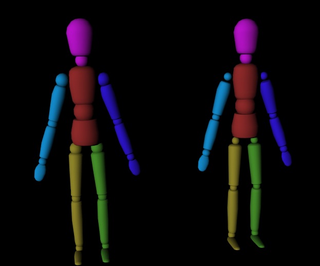

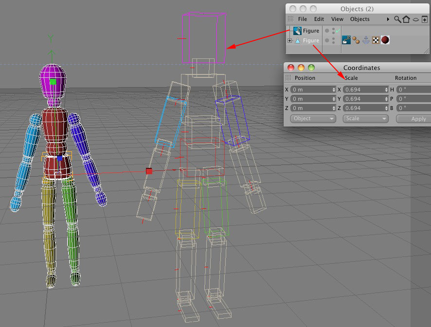

Messaggi: 3568
si, devi stare attento che la scala degli oggetti sia 1, se ad esempio ti sei ridimensionato delle cose e quindi hanno scala diversa da 1, quando li esporti come proxy succede un po' di casino. Per stare tranquillo, la voce Scala del manager coordinate deve essere a 1 per tutti gli oggetti.
(nell'immagine ho scalato gli assi dell'oggetto originale e come vedi il proxy si ingrandisce in maniera inversa)
