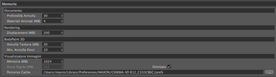

Può essere un problema di memoria?
In allegato trovate le mie preferenze riguardo la memoria... ne ho disponibile 8 giga, posso aumentare qlkosa?

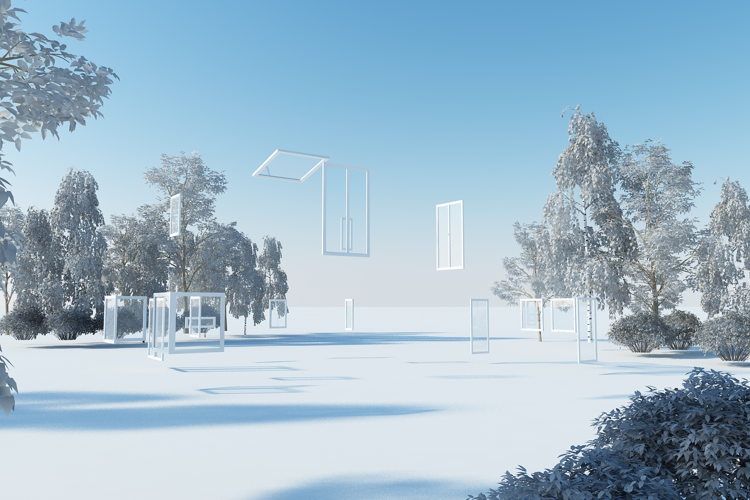

In allegato l'ultimo render per farvi capire... (il fatto che si vedano solo piante e finestre è giusto)... stavo facendo delle prove per i riflessi...
Cmq cosa può essere? Vedete che il materiale della corteccia lo carica?
Prima invece mi aveva caricato quello delle foglie... boh...

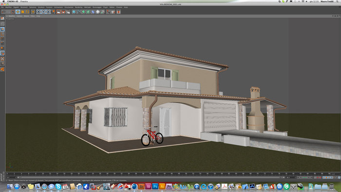

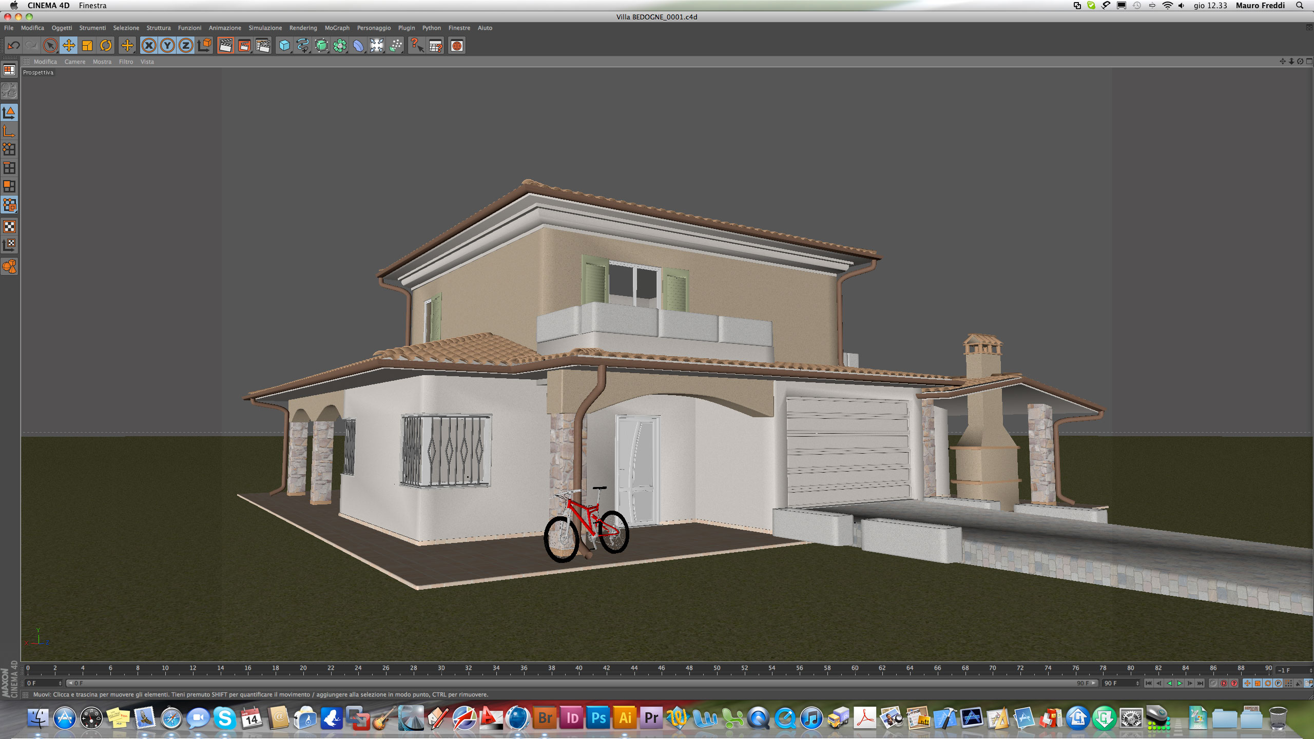

...e nelle schermate del progetto e nell'anteprima in gourad shading vedo tutto perfetto...

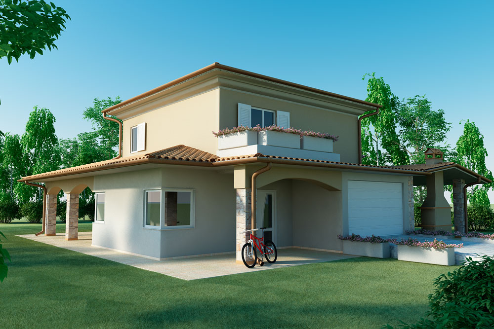

In allegato il render fatto ieri sera... rispetto ad oggi ho cambiato solo la geometria del tetto e basta...

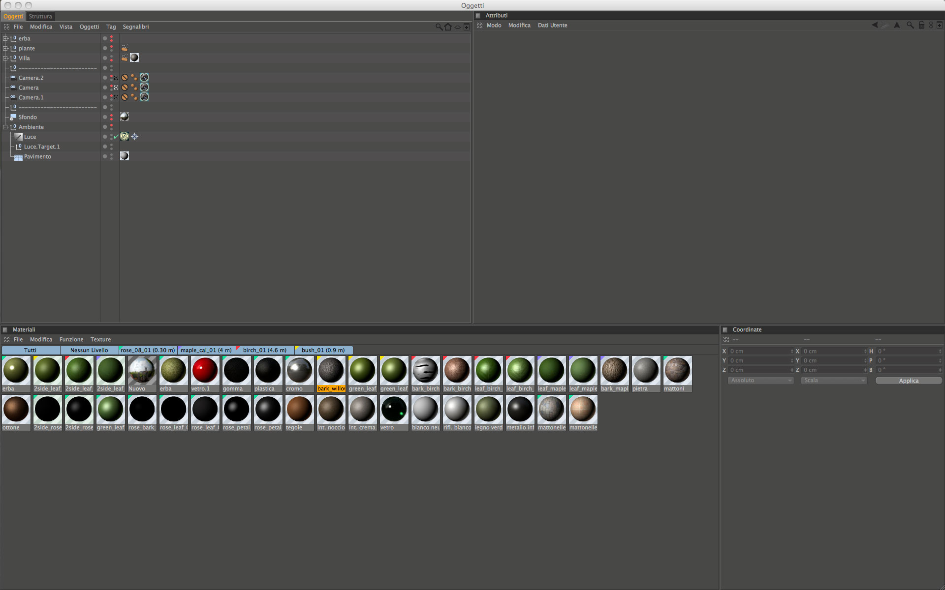

...trovato il problema... faceva confusione con il 2sidematerial... praticamente i 3 tipi di piante avevano lo stesso 2sidematerial e quindi si vede andava in crisi e li riconosceva grigi... ne ho tolti 2 e assegnato il 3 anche alle altre e tutto è ok....
Ora dopo un'ora e mezza di render finalmente ho le foglie verdi... :) :) :) :)
