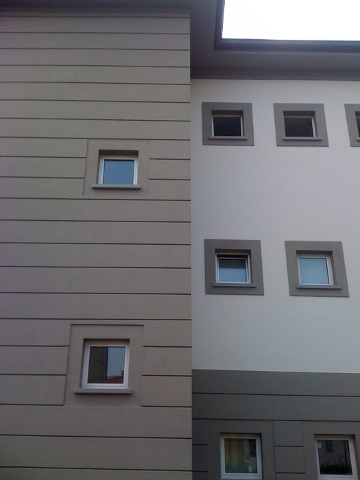

Ragazzi scusatemi, ma sono nuovo del forum, e ancora non ho capito bene dove postare e leggere eventuali notizie che mi possono essere utili.
Vi chiedo una cortesia, devo realizzare un rendering di un edificio con le caratteristiche in foto che tentero' di allegare.
Dove posso trovare le texture di un intonaco simile??? grazie.

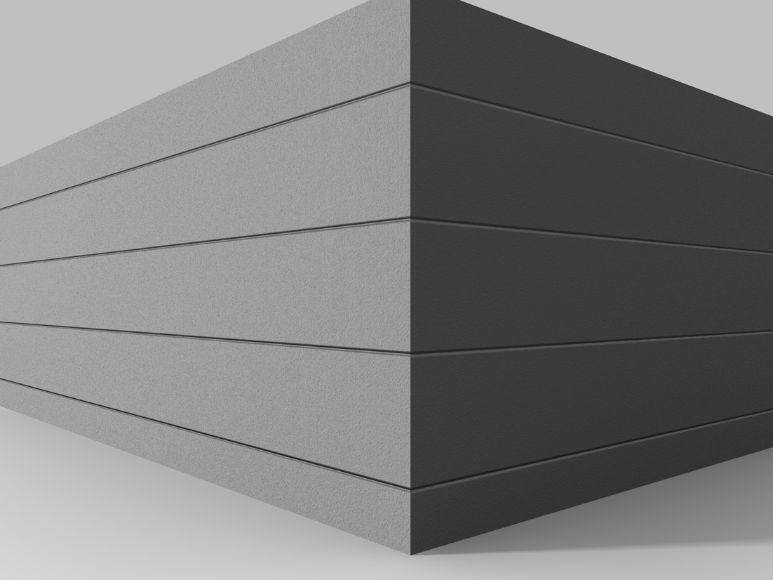

ciao luca sabo e benvenuto!
cmq, cosa più semplice ecco un materiale d'esempio. io per le fughe ho usato una tex, tu puoi usare anche come diceva renxo uno shader.
Ciao ciao
INTONACO.zip
(46.12 KiB) Scaricato 140 volte
