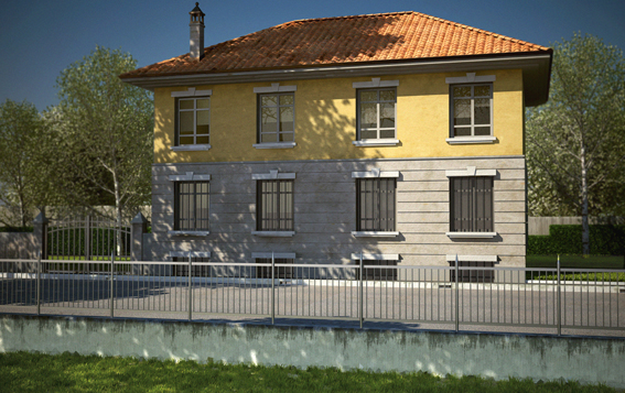

Ciao a tutti, vi allego un nuovo rendering per sapere cosa ne pensate.
Ho inoltre un problema da risolvere.Sull'intonaco giallo, nella parte alta dell'edificio, devo mettere dei motivi a v color rosso mattone ma non so come realizzarli....
Ho provato a metterli nel canale weight ma mi si creano dei buchi e inoltre non del colore che voglio io! anche mettendo il motivo nel canale bump mi si forma un leggero rilievo ma non riesco a dagli il colore che voglio perchè il rilievo mi resta dello stesso colore del materiale.
Spero di essere stato chiaro
Mattia
Male, ne pensiamo male....................... :lol: :lol: :lol: :lol: :D :D :D
A parte gli scherzi: "a me mi piace". Secondo il mio personale giudizio è uno degli migliori render che ho visto ultimamente. Un solo rilievo: le tegole che sono troppo piccole...............
E qui non ho capito.............
Cmq: compliments.

Grazie del complimento...provo a farmi capire meglio, devo fare la facciata intonacata di giallo con dei motivi a forma di v rosso mattone che si ripetono su tutta questa (delle decorazioni, insomma), come faccio a farle?

È giusta la strada del material weight, dovresti però avere l'immagine in bianco e nero netto, il nero buca e il bianco rimane (o viceversa...non riuscirò mai a ricordarmelo....)
Poi ti basta settare il colore nel diffuse x avere quello che vuoi...se poi questa V ha una trama particolare ci vuole una texture anche nel diffuse, altrimenti basta il colore ;)
Esatto........Nero o scala di grigio viene visto come trasparenza.

Wow...mi piace questo render, anche per l'illuminazione.
Solo una domanda, ma è un edificio nuovo, nel senso di restaurato o è un rilievo di una struttura esistente?
Se fosse un intervento di restauro non condivido molto il muretto bianco in primo piano con lo sporco di nero.

L'edificio è da restaurare ma il muretto esiste già perchè fa parte di un'altra proprietà.
Ho provato a fare i motivi a v e come dite voi funziona...
Ma voi come fate quando dovete fare degli alberi in primo piano?perchè le foglie dei modelli in circolazione non sono il massimo...volevo quasi provare a modellarle io ma non so se ne vale la pena!!!!!!

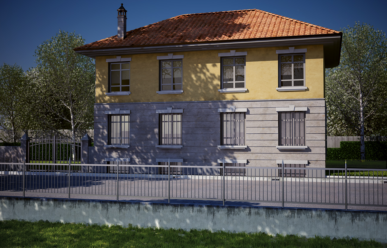

mi piace molto la tua immagine. Mi sono permesso di ritoccare in post produzione alcune cose..
Immagine 1.jpg (258.96 KiB) Visto 1944 volte
