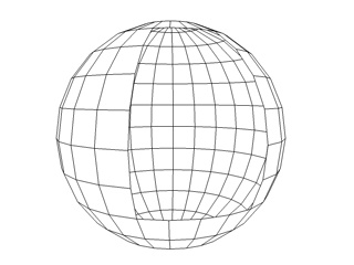

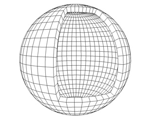

Ti mostro il mio metodo:
poligono semplice
poligono semplice
poligono figlio di "tessuto nurbs"
