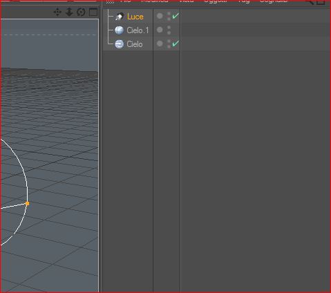

manda capperi, siamo al punto dell'altra volta, io non so come sia la r10, però mi fa strano i due cieli, che cieli sono? puoi fare uno screen per farmi vedere la luce infinita e i cieli, mi serve solo la porzione come quella che ti allego.

lo screen non riesco a fartelo ma è uguale a quello che mi hai fatto vedere come esempio
cmq:
un cielo con compositing (visibile solo da IG) con materiale luminanza 100%
l'altro con materiale cielo usato come sfondo con compositing visibile dalla camera dai raggi trasparenza e riflessione.
luce del sole ho usato uno spot parallelo con ombra netta 100%
prof. diff. 3
cavoli faccio come leggo nel forum ma i risultati sono diversi
forse l'orientamento della luce lontana quanto dal progetto?; la decadenza deve toccare l'edificio? bo
attendo e grazie tante come sempre
