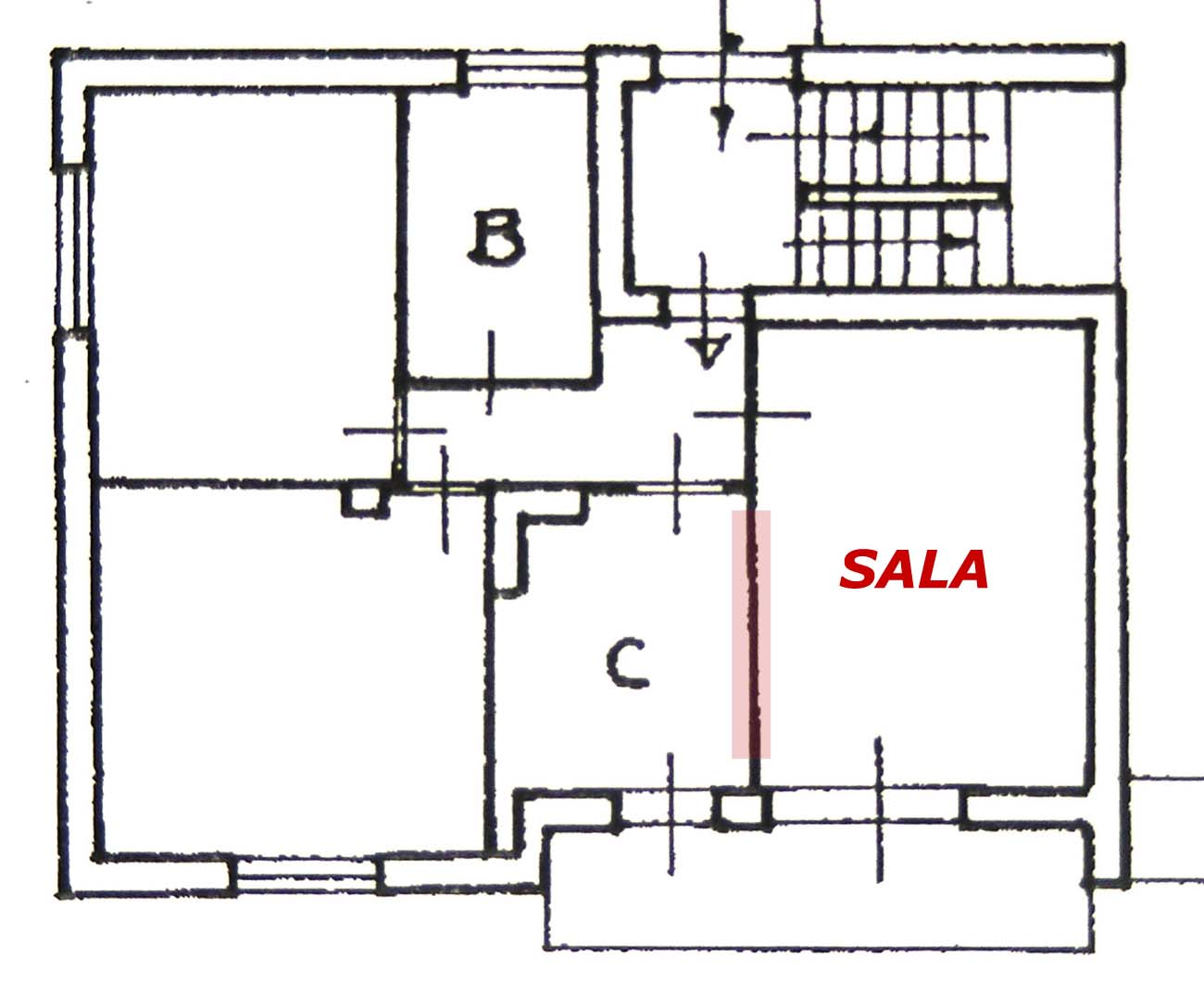

Dunque, vedendo gli architetti e geometri che girano qui dentro, volevo un consiglio...ho preso casetta nuova e volevo tirar giù un pezzo della parete che divide salotto e cucina. Vorrei però lasciare la parte di muro in basso, a far da divisione e il foro chiuderlo con un vetro o qualcosa (l'obiettivo è di rendere la cucina più luminosa ma al tempo stesso carino il foro sulla parete)...
Spero di essermi spiegato..se qualcuno ha idee..grazie!
Appena riesco allego qualche foto..

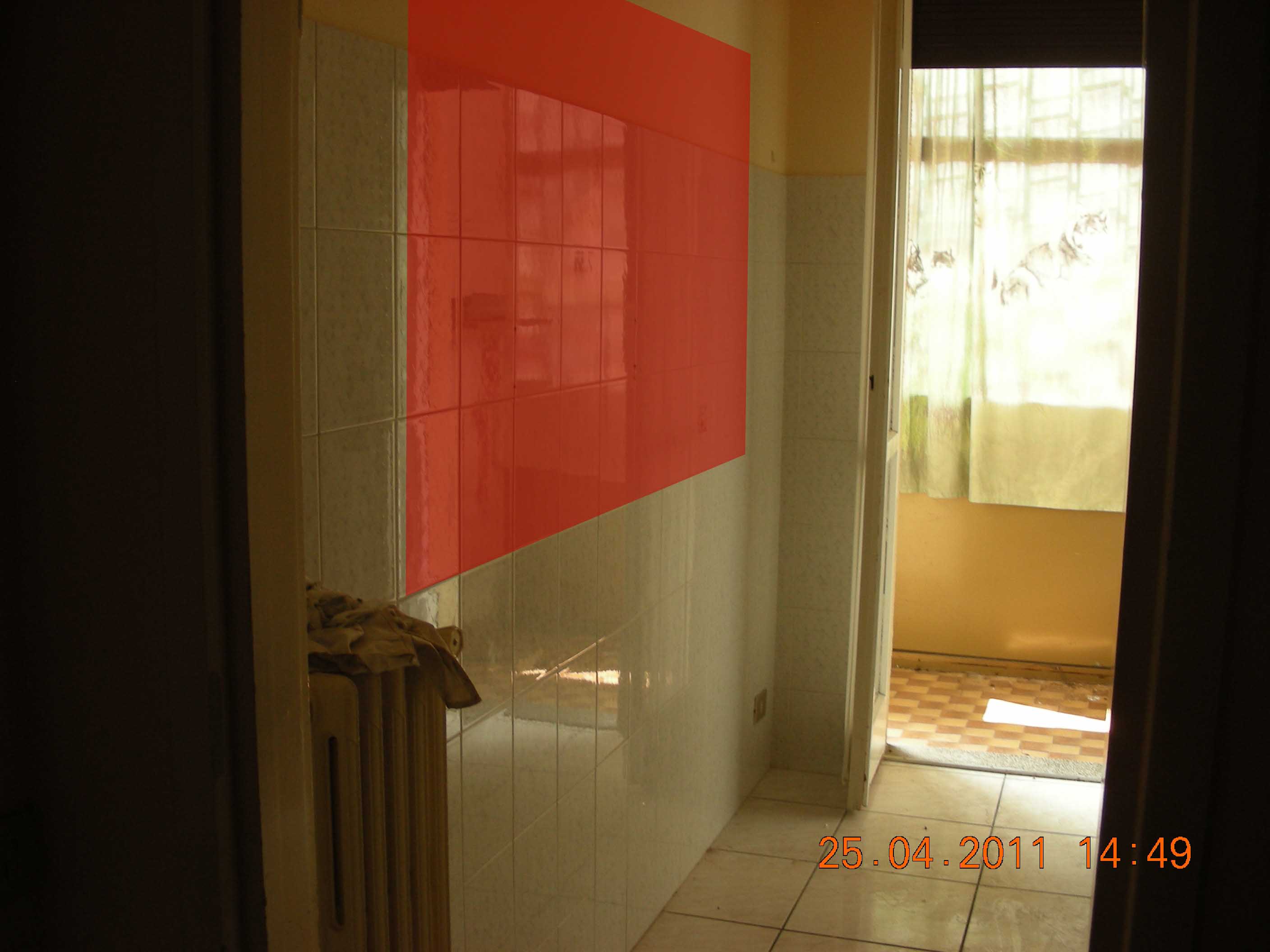

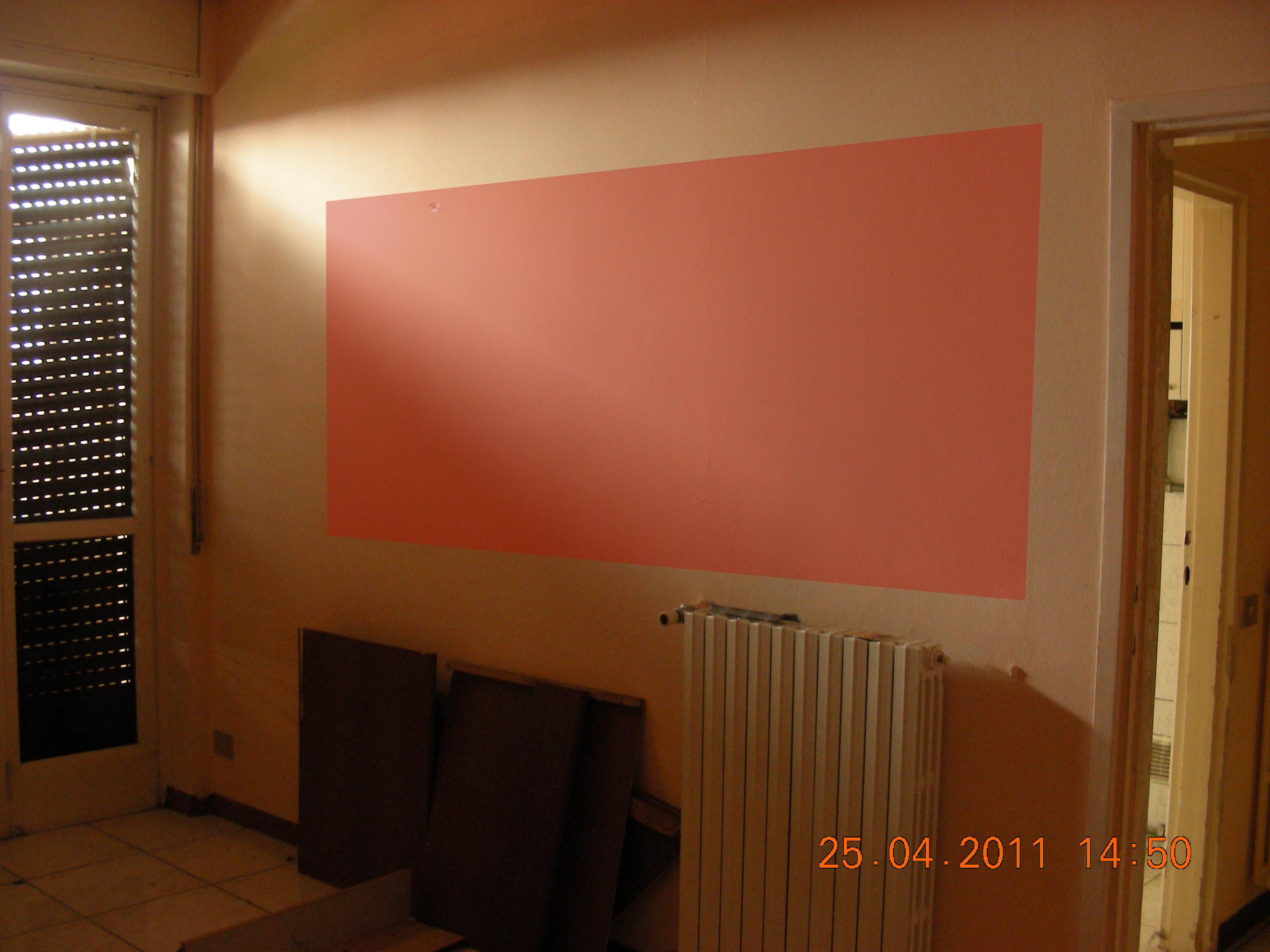

Ok, ecco le foto
Il segno rosso è all'incirca dove vorrei fare l'apertura...ma un finestrone quadro mi pare tanto un bar! :D Non so, un ovale, un trapezio, un qualcosa...Si pensava anche un ovale con delle mensoline infilate nello spessore del muro..però boh :D
Se avete idee, grazie!

ovali, cerchi o altre forme che non siano lineari, a mio modesto parere, le lascerei stare. primo perchè dovrebbero avere qualche attinenza con altri particolari della casa e poi perchè sono difficilmente realizzabili. pensa solo a come fare un bancale che ti copra lo spessore del muro.
poi leggevo che vorresti forse mettere delle mensole sullo spessore della parete. essendo una tramezza (altrimenti il lavoro diventa veranente arduo) lo spessore sarà di circa 12 cm e esteticamente la vedrei un pò "misere".
buon lavoro Igor :)
Messaggi: 2647
Re: Consiglio modifica casa
Messaggio da pierluigi »
piuttosto crea una fascia di vetrocemento da terra a soffitto nello spessore della tramezza (impianti permettendo)
mi son permesso di scarabocchiare sulla tua foto.
