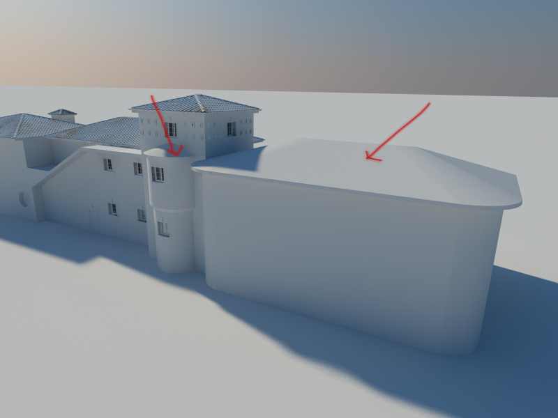

Ciao ragazzi, sono dinuovo alle prese con i tetti ed ho ancora problemi con le falde..questa volta è ancora peggio perchè sono stondate...c'è un modo per fare le tegole con tuilgen in questo caso? (gli altri tetti li ho fatti con tuilgen, rifacendo la base dei tetti in cinema come da tutorial).
Il modello è costruito in rhinoceros e poi importato in cinema.
Grazie!!!

ciao marica...pallosi sti tetti rodondi....
secondo me hai 2 soluzioni, nessuna molto veloce, ma probabilmente efficaci (sono da provare)
1 - o scindi i poligoni (facendo in modo che ogni faccetta abbia 4 vertici) e mettendo su col plugin le tegole (quindi avrai tante faccete quante sono ora quelle che compongono la curvatura)
2 - o prendi una tegola e la moltiplichi con mograph ma è un lavoro da fare più manualmente, quello di posizionartela, ruotarla e poi moltiplicarla.... facile che sia il più lungo dei due...
io proverei con la prima se dovessi farlo io....dovrei fare una prova, è solo teoria...

Grazie nexzac, stamattina sto provando con le booleane e sto dividendo il tetto nelle varie falde, per quelle tonde sto provando con lo stesso metodo, anche se la geometria non verrà proprio uguale all'originale ma poco importa. Purtroppo però c'è un problema, l'operazione booleana la fa con al massimo 2 pezzi?
Ho postato il file così potete dirmi dove sbaglio o se l'operazione non è proprio possibile...

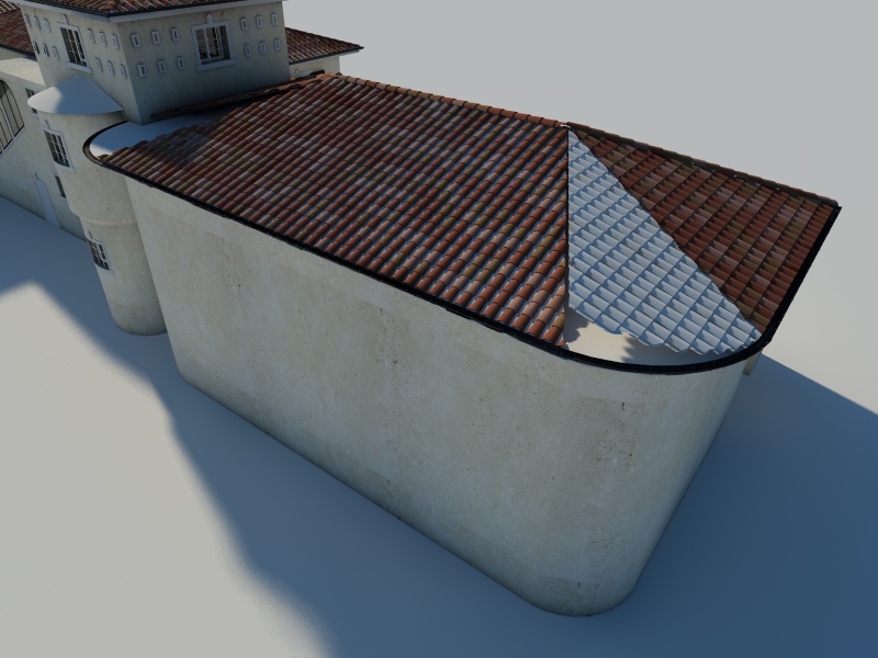

Grazie mille Gabriele, ma la questione delle coordinate non mi è molto chiara! :roll:
Ho fatto una prova accostando la falda al modello ma come potete vedere la direzione delle tegole nn è esatta...
