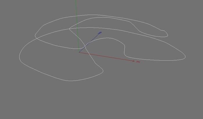

Ciao a tutti.
Ho un problema che mi fa sta facendo perdere 2 giorni di tempo.
Devo modellare un terreno per un progetto all'università.
Ho la pianta a curve di livello in dwd. Ogni curva di livello è chiusa. Io volevo inportare questo in c4d portare le varie curve di livello in quota e con lo strumento estrusione nurbs creare il terreno. Ma questa operazione che apparentemente è facile a palore è difficile a realizzare. C4d r12 non mi riconosce vuoto il file allora nemmeno convertito in obj. Come mi conviene fare? Grazie mille

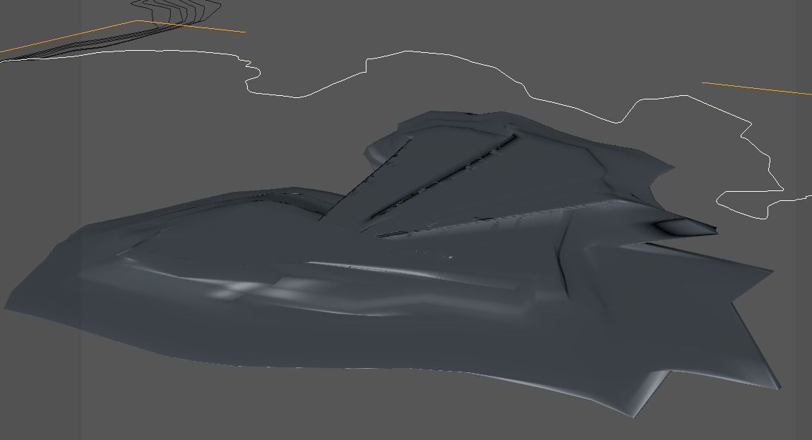

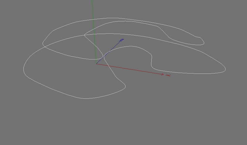

Ho un problemino.
Appeno metto tutte le splyne (curve di livello) a quota costante dentro Loft Nurbs ottengo una superfice informe che poco assomiglia al rilievo.
Ma io dico :( ... ormai ho tutte le 20 e passa spline delle curve di livello in c4d (ricalcate a mano)... non c'è modo di farle diventare un rilievo in modo semplice? :( sto perdendo 3 giorni con sto cavolo di terreno :(

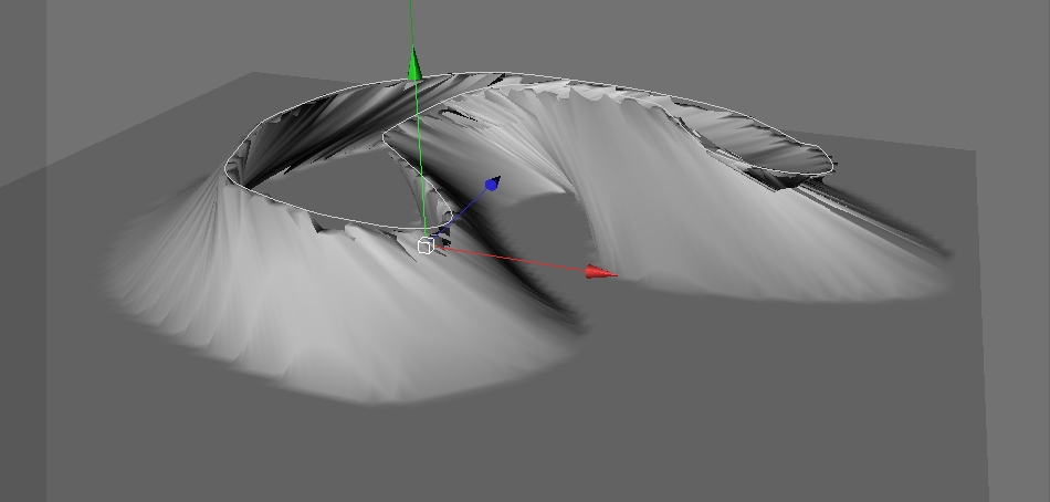

ciao TT, una domanda, ma con il comando che dici tu, puoi usare solo 2 splines o no? :?
e poi ho provato, ma il risultato non è proprio eccellente... :?
qui ho trovato una piccola guida per lo strumento in questione...http://www.maxoncomputer.com/tutorial_d ... rialID=237

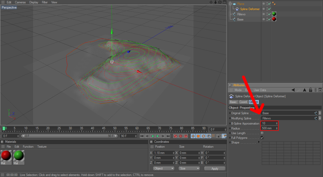

TheTruster
Messaggi: 535
Località: Messina
Re: Estruzione terreno con curve di livello
Messaggio da TheTruster »

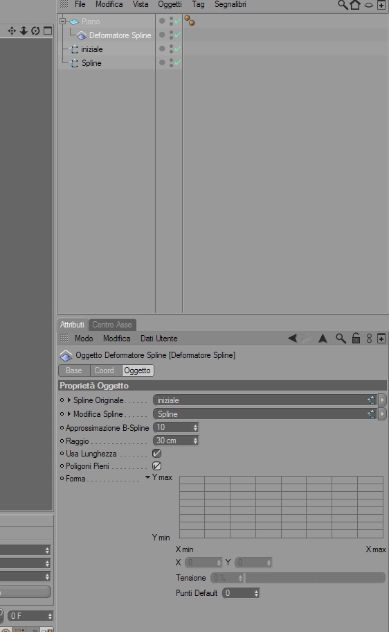

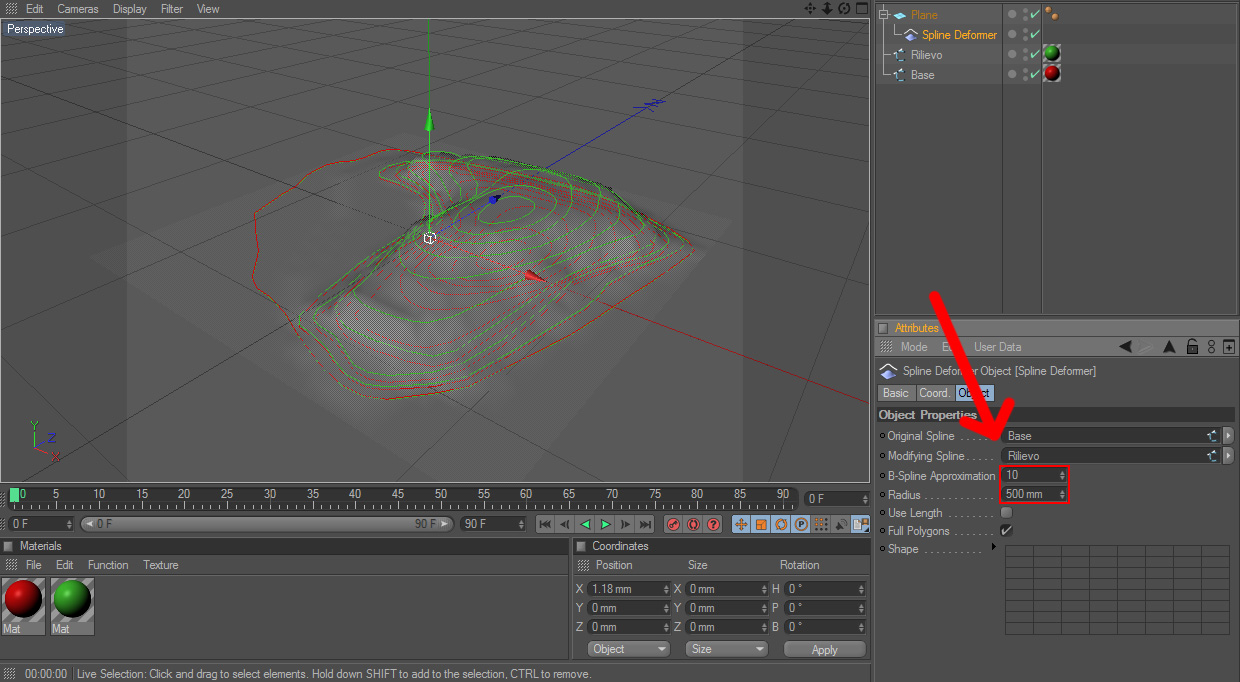

morph ha scritto:ciao TT, una domanda, ma con il comando che dici tu, puoi usare solo 2 splines o no? :?
Si, 2 Oggetti Spline. E non è detto che un oggetto Spline debba essere formato da una sola Spline, no? ;)
Inoltre i parametri dell'oggetto vanno settati opportunamente e il piano adeguatamente suddiviso.
morph ha scritto:e poi ho provato, ma il risultato non è proprio eccellente... :?
Se usi solo 2 splines, ovviamente no. Inoltre i gruppi di Splines delle curve di livello, sono un bel po' più di 2 :)
Per la base, si può utilizzare tranquillamente lo stesso gruppo di Splines usate per il livello, appiattite a Y=0.
C'è da considerare anche che il metodo mostra di una certa approssimazione, ma in caso di territori molto estesi e ripresi da lontano, direi che ci può anche stare...
Comunque, giusto per mostrare quello che intendevo, in allegato un'immagine ed il progetto di esempio.
SplineDeformer.zip
(16.13 KiB) Scaricato 246 volte
