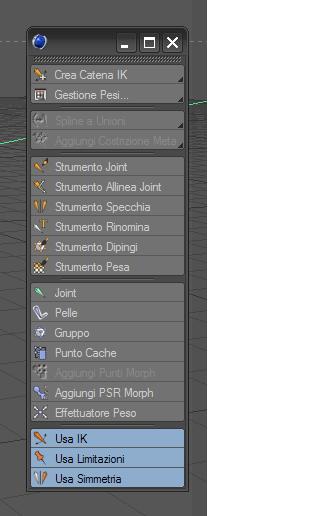

non trovo l object toll
dove si trova di preciso ?
mi sto scemunendo ma non lo trovo..
in italiano si chiama ?

Ciao,
quello è il menù di MOCCA, il menù verticale alla sinistra di cinema, lo riconosci subito dall'icona con le primitive sfera, cubo e piramide.
Però ricorda che una ricerca sul manuale/help di cinema ti da, solitamente, subito la risposta ;)

GionniFara
Messaggi: 748
Iscritto il: dom feb 06, 2011 9:48 pm
Re: Scalare un personaggio senza alterare i valori
Messaggio da GionniFara »
capito ...se ho capito bene questo strumento scala gli assi e le cose in fase di animazione
