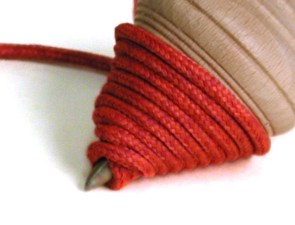

Oggi ho una domanda secondo me troppo difficile ( sono tre giorni che ci esco pazzo)
volendo animare una corda su un cilindro in modo naturale e dinamicamente realistica (vedi immaggine) tirandone l'estremità in basso e quindi srotolandola dal basso verso l'alto ( come a voler fare girare una trottola)...
come faccio???
ho provato diverse soluzioni sia con hair che con mograph ma ....
aspetto vostri amichevoli consigli ...GRAZIE!!

:( no!!! dovrebbe fare l'inverso, se tirassi nella realtà la cordicella dell'immagine (corda su cilindro) e di conseguenza farei ruotare il cilindro che la sostiene, lo srotolamento avverrebbe dal basso verso l'alto...
a dir la verità la soluzione da te indicata è stata la prima che ho provato, poi ho avvolto la corda attorno al cilindro con hair con palesi problemi di gestione dell'animazione ancora con mospline ( impossibile da gestire, almeno per me!!) e per finire ho provato a fare la corda anche con le molle di dinamics connettendo una spline ai due vertici della molla, ma in questo caso non si può arrotolare. Tutto questo senza contare la compenetrazione della corda su se stessa...
Il fatto che "TU" non conosca una soluzione, mi fa pensare che in cinema non si può fare :D
Il problema è che la vedo difficile anche se volessi animare a mano, frame per frame, come farei a modificare la posizione, la rotazione, e la forma della corda ??
Potrei spostare verso l'alto la spirale durante l'animazione dell'offset di una sweep nurbs e cancellare la parte alta con una bool oppure con un mashera spline...
...pensa che volevo realizzare uno strummolo (vedi immagine sotto) che non ha una forma cilindrica...
cmq... ti ringrazio infinitamente, dalle mie parti si dice " sei un masto", e mi scuso per aver postato in questa sezione, prometto che starò più attento la prossima volta.
Farò delle prove e posterò il risultato, per adesso allego il file della soluzione (quella con hair) che più si avvicina alla mia idea...

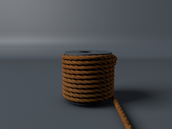

Ci ero arrivato stanotte (dormendo) utilizzando però una sweep invece del deformatore wrap, questo perchè con la sweep mi viene più facile usare il plugin reeper x per creare la corda.
In più vorrei riuscire a modificare la forma della spline spirale per adattarla mano mano alla forma dell'oggetto (strummolo)... l'idea è di fare la prima parte (lo srotolamento della corda) in slow motion e in primo piano, per poi utilizzare dinamics per creare una rotazione ed un movimento naturale della trotola...

in effetti per la cordicella di cui sopra, mi basterebbe anche utilizzare una buona texure magari con displacement e quindi un deformatore wrap come da te suggerito senza appesantire il tutto con reeper x...

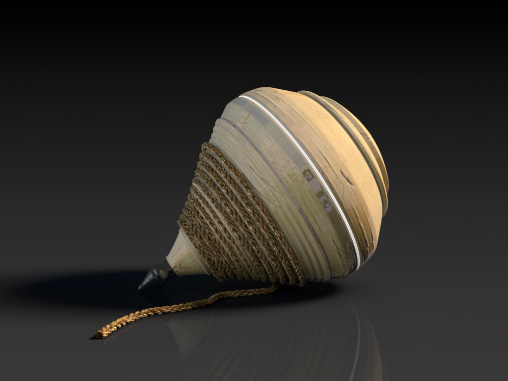

Ciao a tutti ... non è che ci ho messo un mese a farlo, ma solo adesso mi ci sono potuto dedicare!!
Naturalmente senza ancora nessuno straccio di animazione, sono partito dalla modellazione e vorrei dei pareri sul risultato...qualunque parere è ben accetto...grazie!!
