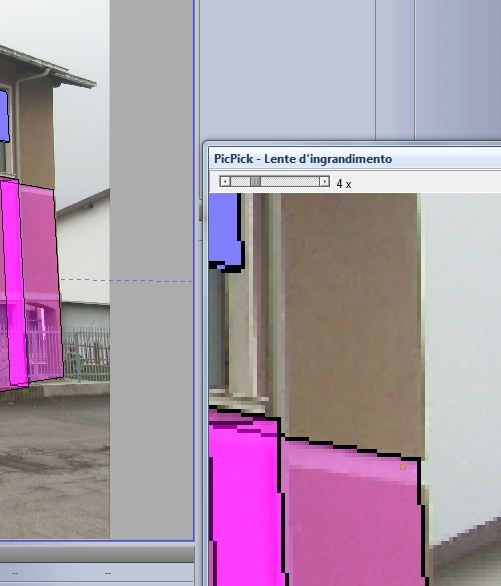

Grazie ancora per gli aiuti, purtroppo non riuscivo ad uscirne fuori e allora ho cercato un metodo alternativo, se magari può interessare a qualcuno.
Ho scaricato un programmino gratuito di editor e cattura immagini, Pick Pick, in cui c'è il comando Lente d'ingrandimento...in pratica si apre una finestra (che rimane sempre in primo piano e che possiamo dimensionare come vogliamo) in cui vediamo zoommato tutto ciò su cui passa il nostro cursore...in questo modo posso lavorare sull'inserimento del mio modello e nel frattempo nella finestra vedo ingranditi i particolari! Tra l'altro ci sono vari livelli di ingrandimento...
Mi sembra molto comodo, in mancanza di altro... :D
Allego esempio...
