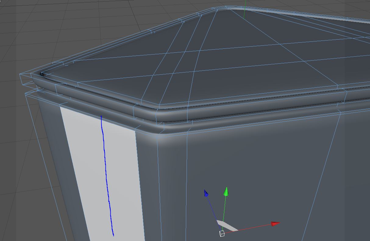

E' una stupidata, ma faccio una fatica della miseria a creare quegli "inserti" che simulano le fessure, ad es, di due plastiche vicine, in un oggetto. (Renxo, ti fischiano le 'recchie? :D ) Allego screen e progettino per chi ha voglia.
Quello che ho fatto io (nel progetto non l'ho lasciato) è stato quello di fare 4 tagli in loop nella zona interessata e poi spostare all'interno i poligoni, ma non mi piace, è brutale...
Grazie

Praticamente una nuova scanalatura verticale (linea blu) che va ad unirsi a quella orizzontale esistente, in alto :P
Me l'hai fatto già vedere, ma son gnucco... :D

beh, guarda... la cosa migliore è sempre provare:
fai una copia del modello che hai fatto fino adesso, lo spegni con i semaforini e lavori sull'altro, cosi hai una copia e puoi lavorare senza la paura di perdere qualke cosa.
fai i tagli con il loop ed estrudi, poi nella parte che si incastra col taglio gia esistente devi cancellare i poligoni e rifarli da zero.
spiegarlo cosi è un po difficile... e non ho sottomani cinema4d :)
dai dai su forza :///

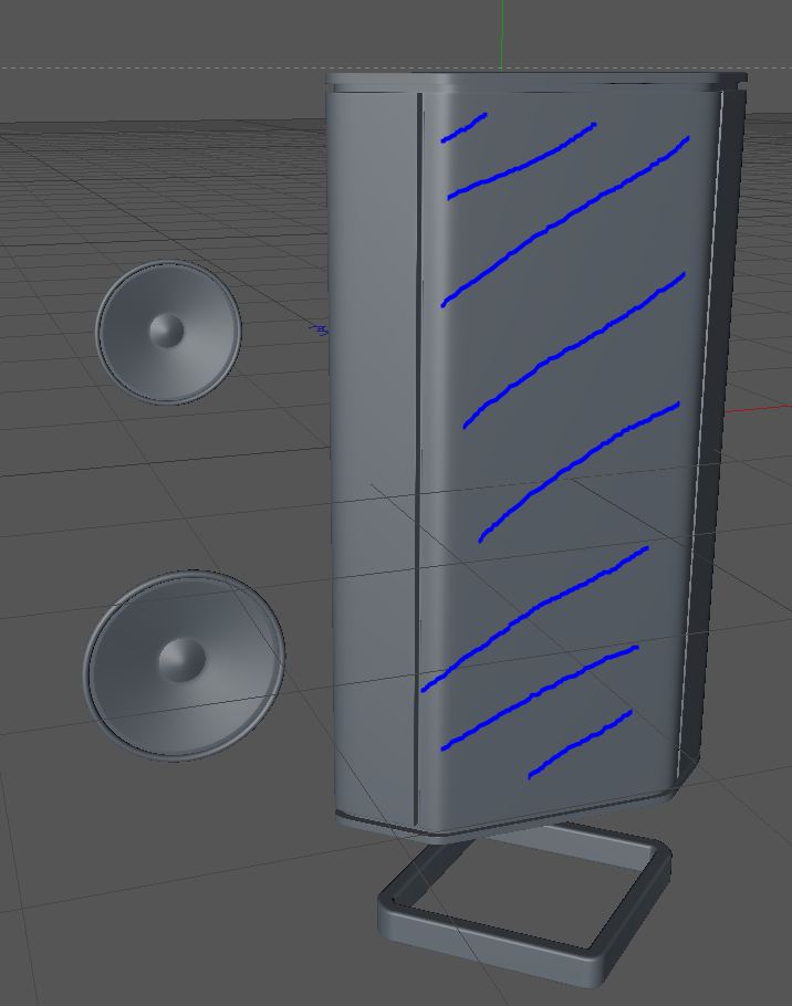

Ok, ho avuto un pochino di tempo e sono arrivato a questo punto.
Ora ho un'altra domanda:
La parte "selezionata" in blu andrà texturizzata con un materiale forellato (è una cassa acustica) e all'interno ci sarà "un'incavo in cui sono alloggiato i due altoparlanti. Come si procede in questi casi? Devo farmi una "copia" dei poligoni della copertura ( materiale forellato) e fare l'incavo o cosa?
Grazie

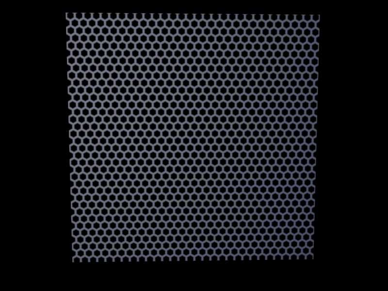

per i materiali forellati devi usare l'alfa
vedi esempio
forellato.rar
(76.18 KiB) Scaricato 89 volte

Scaricato, grazie :) Ora so come si fa una griglia..sicuramente l'avrei chiesto più avanti :D

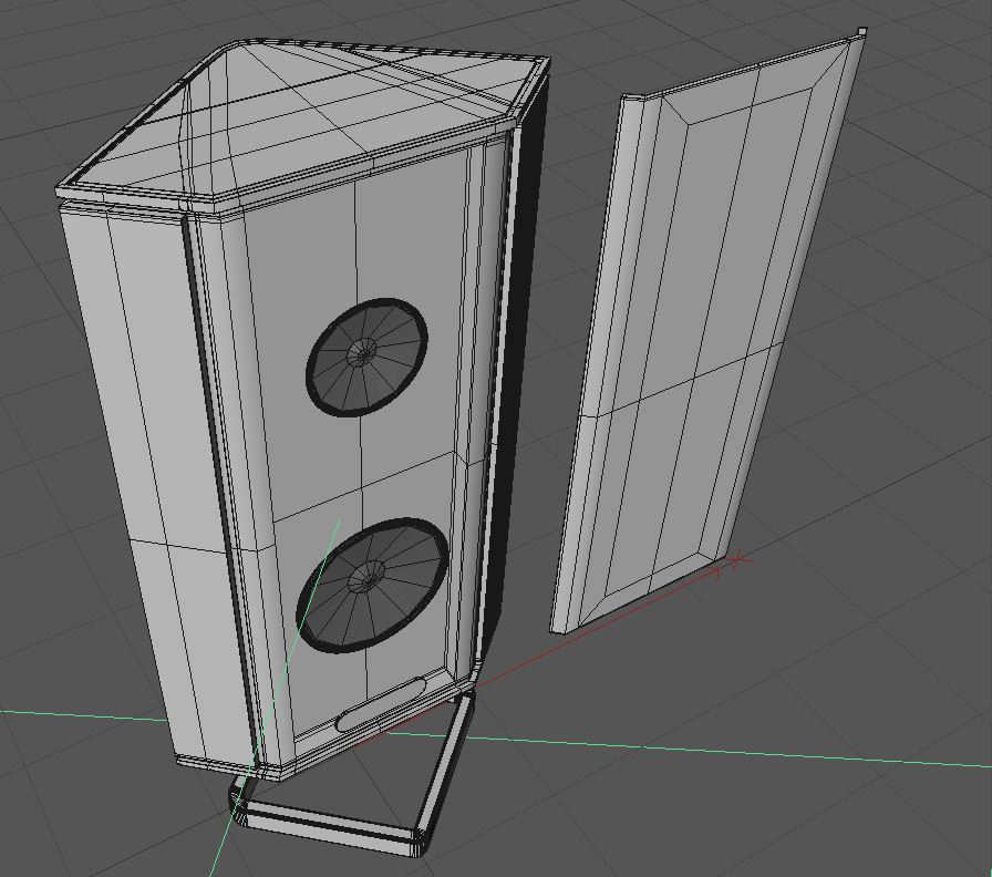

Però il mio dubbio era un altro, proprio sulla modellazione, ovvero:
per fare l'alloggio degli altoparlanti, dietro la griglia, come si procede? Seleziono i poligoni della futura reticella e me li copio, così da usarlo come "coperchio" dopo che ho creato l'incavo?
'zzie :)

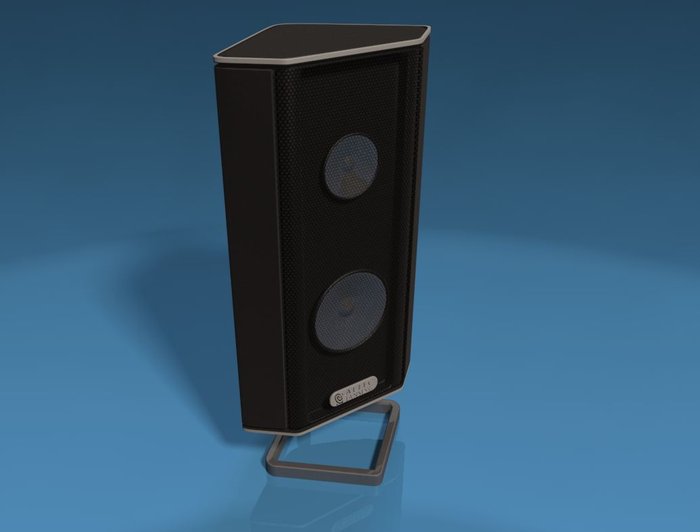

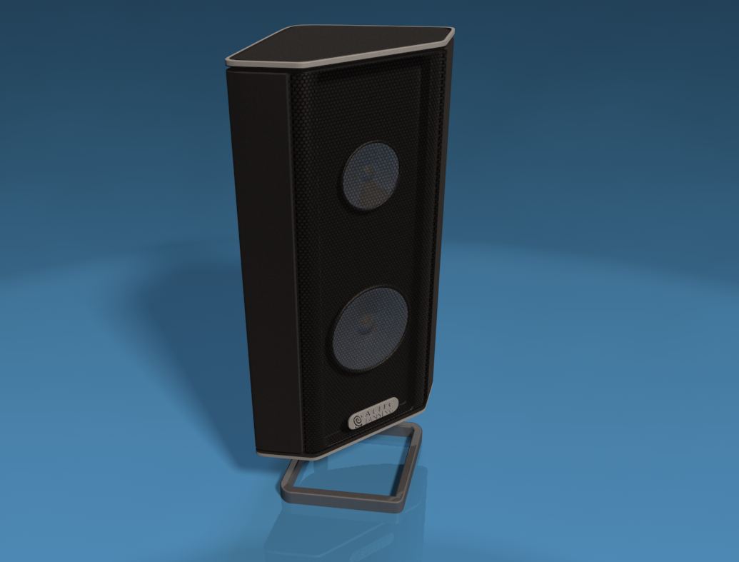

E' nato il pargolo :D
Non è chiaramente perfetto, ma un pochino di soddisfazione l'ho avuta..poca eh, meglio star calmi :D
Sicuramente come modellazione non è pulita..e probabilmente 3/4 dei poligoni si potevano evitare :D
Gli altoparlanti li ho modellati proprio in 2 secondi senza curarli...pensavo si vedessero meno..d'oh!
