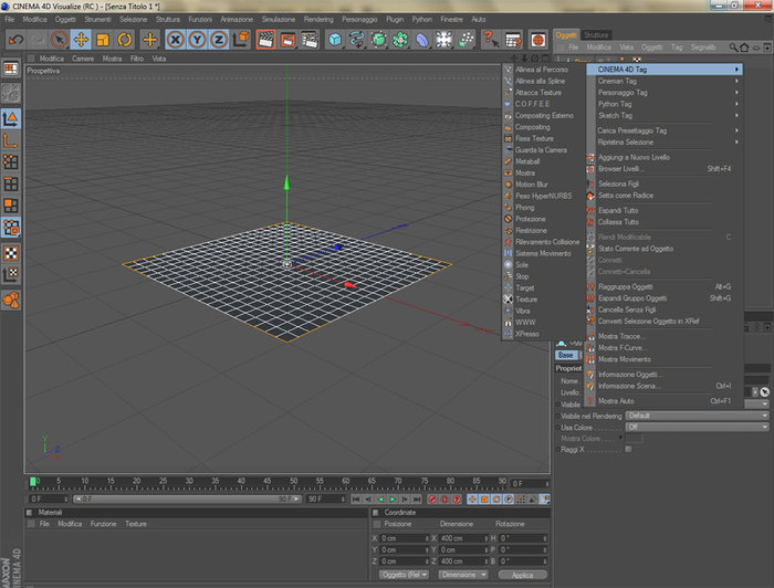

Puoi postare la schermata deri Tags?
Tasto dx>>Cinema4d Tags>>e poi la lista che ti compare...............
Ovvio che bisogna cmq accedere a Cinema4D Tags, dopo tasto dx del mouse: i Tags di Cinema sono lì.............

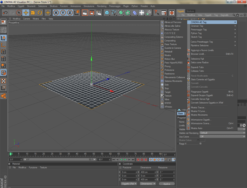

62VAMPIRO ha scritto:Puoi postare la schermata deri Tags?
ecco la schermata
ecco la schermata

Ah ecco: scoperto l'arcano. La Visualize non ha Cloth (personalmente la ritengo una schiocchezza da parte di Maxon, cmq...............).
Allora non ti resta che usare altro metodo, e cioè (uno dei possibili).
Modellare il sacchetto con una Spline a forma di elisse, duplicarla, inserirla in una Loft, oppure sagomarlo da un cubo in box modelling, oppure in altro modo..............
Dopo averlo sagomato, renderlo poligonale, selezionare tutti i poligoni, poi menù Structure>>Set Point Value>>nel tab All selezionare Crumple Axial>>dare un valore al campo Val. (prima basso poi eventualmehte alzarlo)>>tab Tool>>premere Apply
Per il "restringimento": nadare in Vista Frontal>>passare alla modalità Punti>>selezionare i punti>>con lo Scale Tool scalarli verso l'asse orizzontale (per "stringere" i poligoni).
Più difficile a scrivere che a farsi...............
Poi, ovviamente, ci possono essere altri modi, ma questo è il primo che mi è venuto a mente............
