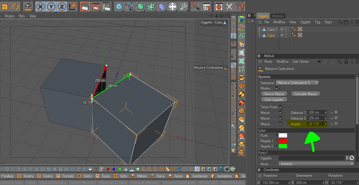

sinceramente io mi sono perso a metà del tuo discorso
allora fammi capire una cosa: tu hai un oggetto da ruotare di un angolo X che non sai che numero è, ma vorresti ruotarlo proprio di quell'angolo? giusto?
io faccio semplicemente con la funzione misura di costruzione
punto sui vertici delle geometrie e azzero il valore evidenziato
spero l'immagine sia sufficientemente chiara...
oppure c'è una soluzione a pagamento su http://coffeestock.sitemix.jp/Plugins (spero rifunzioni presto) chiamata snapPRS che tra le altre cose permette la rotazione con riferimento
spero sia quello che cervavi 8-)

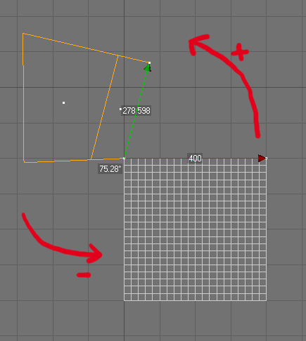

fracap
Messaggi: 28
Iscritto il: mer giu 29, 2011 9:42 am
Re: rotazione con riferimento in cinema 4d: piano costruzion
Messaggio da fracap »
Perfetto funziona (leggersi la guida in linea per capire lo strumento misura: ctrl+maiusculo selezione primi 2 punti; ctrl 3° punto).
ho quindi spostato l'oggetto (nell'immagine qui postata è un semplice poligono planare nonostante i bordi del perimetro faccia sembrare il tutto sghembo: i bordi appartengono a rette incidenti..per 3 punti passa un piano ecc) su un punto della griglia assoluta e poi ho posizionato un piano-primitiva per fare prima (le spline sono un po' lente);
ho eseguito la misurazione, ripreso l'angolo che mi interessava e dopo aver selezionato il poligono trasferito ho selezionato lo strumento taglia. Qui ho messo il vincolo con l'angolo (chiaramente approssimato ma comunque preciso), e dal basso verso l'alto (essendo l'angolo positivo) ho tracciato il taglio. Perfetto funziona.
grazie nemesis il tuo contributo è stato fondamentale.
ps: la geometria descrittiva è alla base del disegno e come vedi l'impossibile diventa possibile!
per eseguire e capire le fasi sopra descritte: fai prima un box e ruotalo liberamente nello spazio: il tuo compito sarà quello di trovare la vera grandezza di una sua faccia in modo tale cioè che la sua faccia nella vista superiore nasconda le altre.
cosa che hai appunto nel caso di un box-primitiva inserito direttamente sull'origine di default.
nel caso di modellazioni precise avrai (spero) un notevole vantaggio se non di tempo di risultato finale: fai il caso che ad un certo punto tiu serve fare un dettaglio lì in quel punto...vuoi andare diritto senza dover riallineare tutto..hai capito?
misura angolo.jpg (94.86 KiB) Visto 4726 volte
Ultima modifica di fracap il sab lug 30, 2011 6:40 pm, modificato 2 volte in totale.
