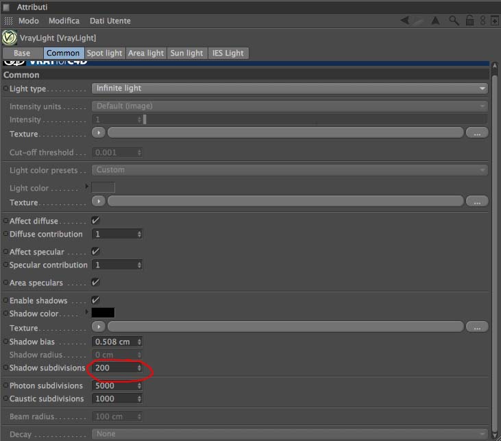

Ciao a tutti, mi trovo a dover litigare con delle ombre generate da un vray sun, con subdivision a 16 (default) il risultato è praticamente puntinato e strapixelato, per ottenere risultati decenti devo alzare il subd a 160/200 è normale secondo voi???

forse intendi il size Multiplayer perche se usi il sun trasformando una luce infinita il parametro subdivision non esiste...posta i parametri della luce, facendo una snap dello schermo :) cmq il parametro e' troppo alto...

In realtà il size multiplier l'ho lasciato a 6 per ammorbidire un pò le ombre, il valore che ho aumentato (da 16 default a 200) è lo shadows subdivision

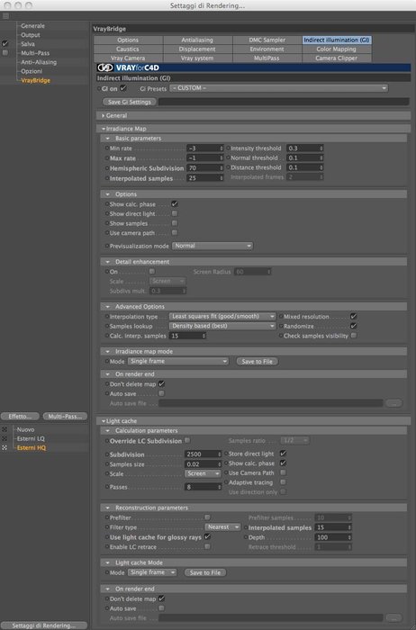

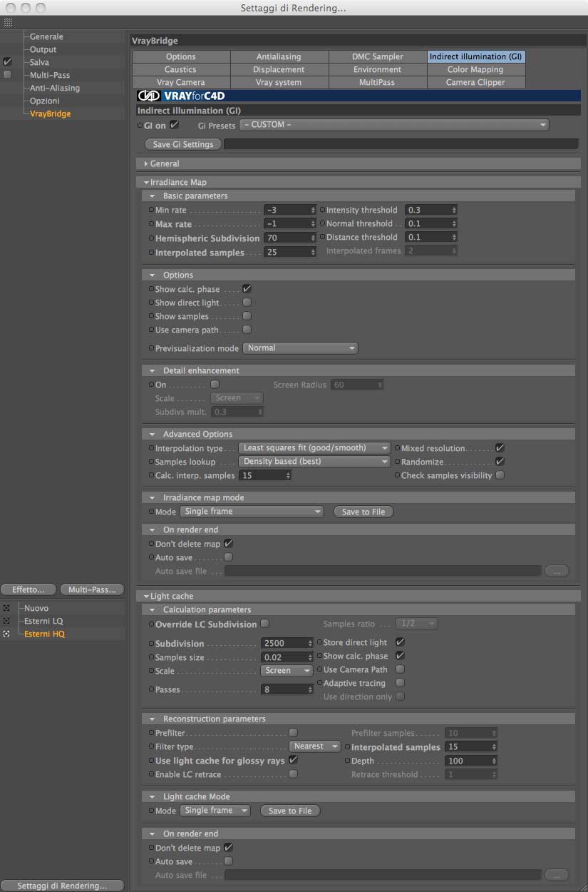

In realtà ance con il size multiplier a 1 mi si creano puntinature molto sgradevoli come una seghettatura, posto lo stesso i parametri di render
Antialiasing:
Adaptive DMC
Filtro Catmull-Rom
Min subd: 1
Max Subd: 16
Thres: 0.003
GI

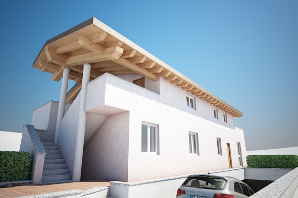

Il difetto è molto evidente sulla parete intonacata della villetta, nell' immagine 1 ho usato valori di multiplier 1 e shadows subd 16 nell' immagine 2 invece valori di multiplier 6 e shadows subd 16
Alzando lo shadows subd a 200 l'ombra risulta ok (ma è già buona con valori di 160) ma logicamente i tempi si alzano notevolmente
