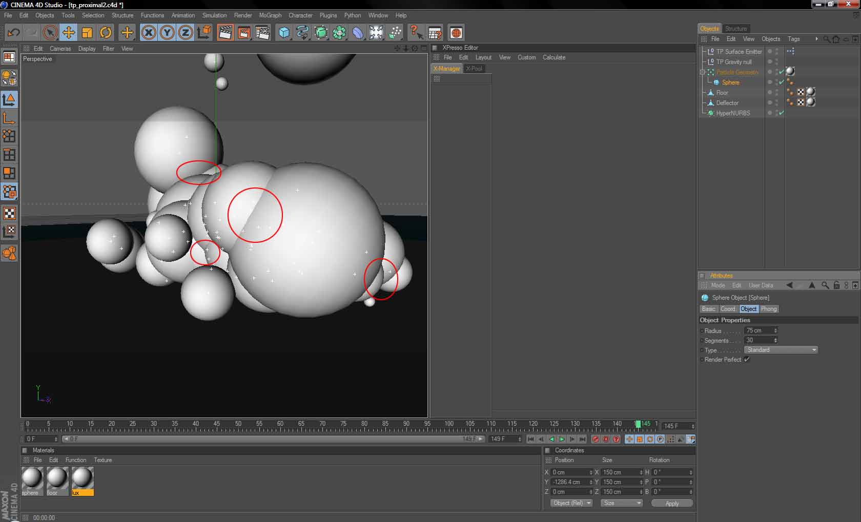

Ciao a tutti,
ho una domanda su come risolvere il problema che si vede nell'immagine. Le particelle rimbalzano a terra, ma tra loro pare che si ignorino, cioè tra loro non rimbalzano. come mai?

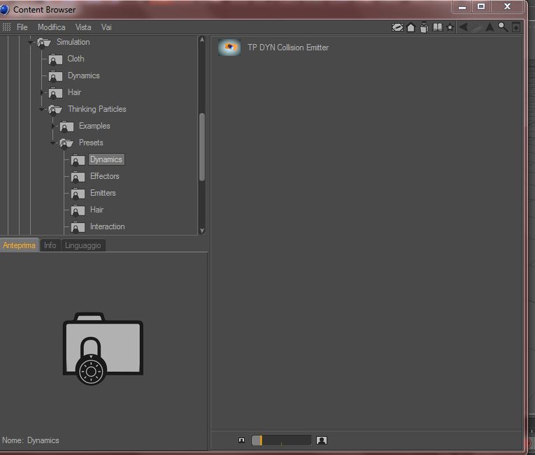

Messaggi: 10603
Re: Consiglio Thinking particles
ciao carissimo, credo ci vogliano dei set di nodi apposta per potergli far vedere le dinamiche, ho trovato un esempio nella 12, vai nel content browser dove ti faccio vedere, e c'e' un set gia fatto con dei nodi...potrebbe andare...
aggiungilo alla tua scena, e dai un occhiata a cosa c'e' dentro :)
