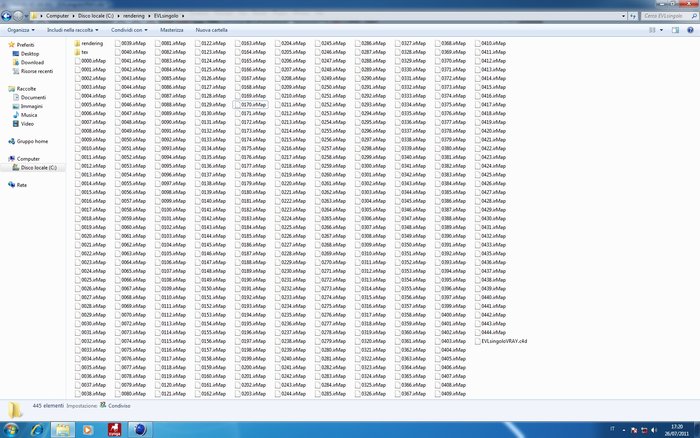

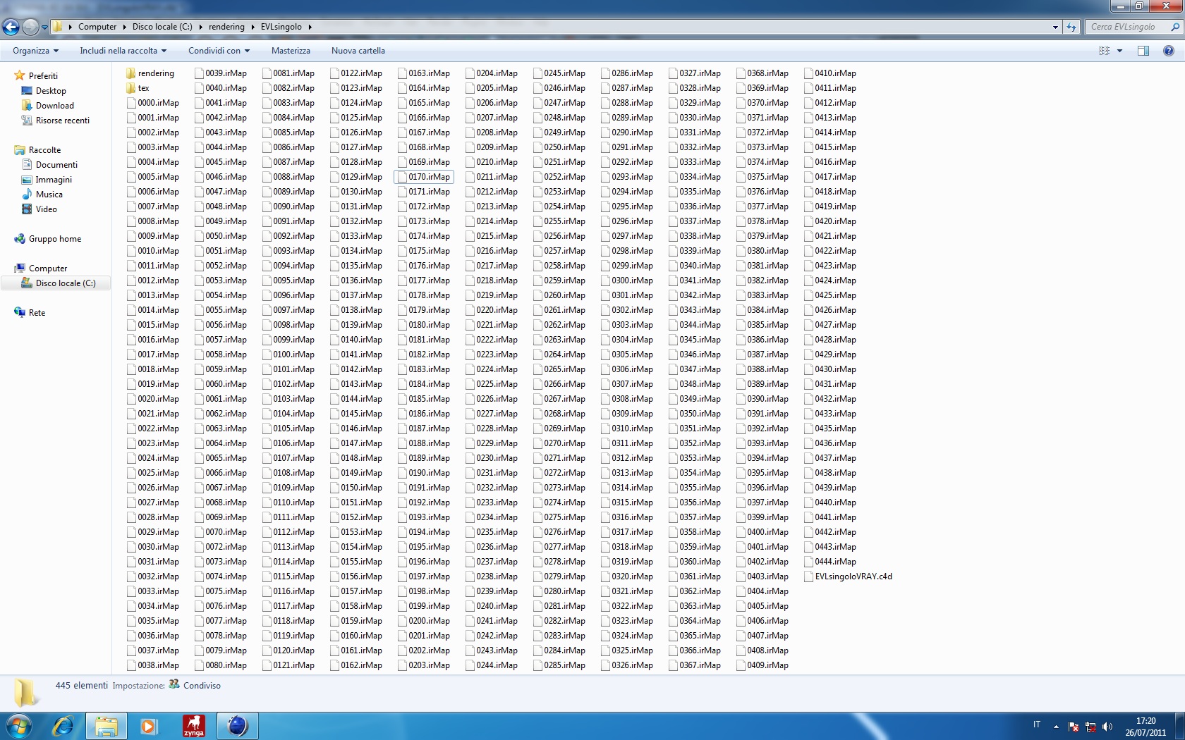

Sto facendo un filmato che spero di renderizzare con vray....
Sto precalcolando la GI con Anim prepass per poi mergiarla nel rendering finale interpolandole 2 a 2....
ho notato che fino ad esso si è perso per strada 2 frame.... secondo voi è normale?
FRAME71 E FRAME434

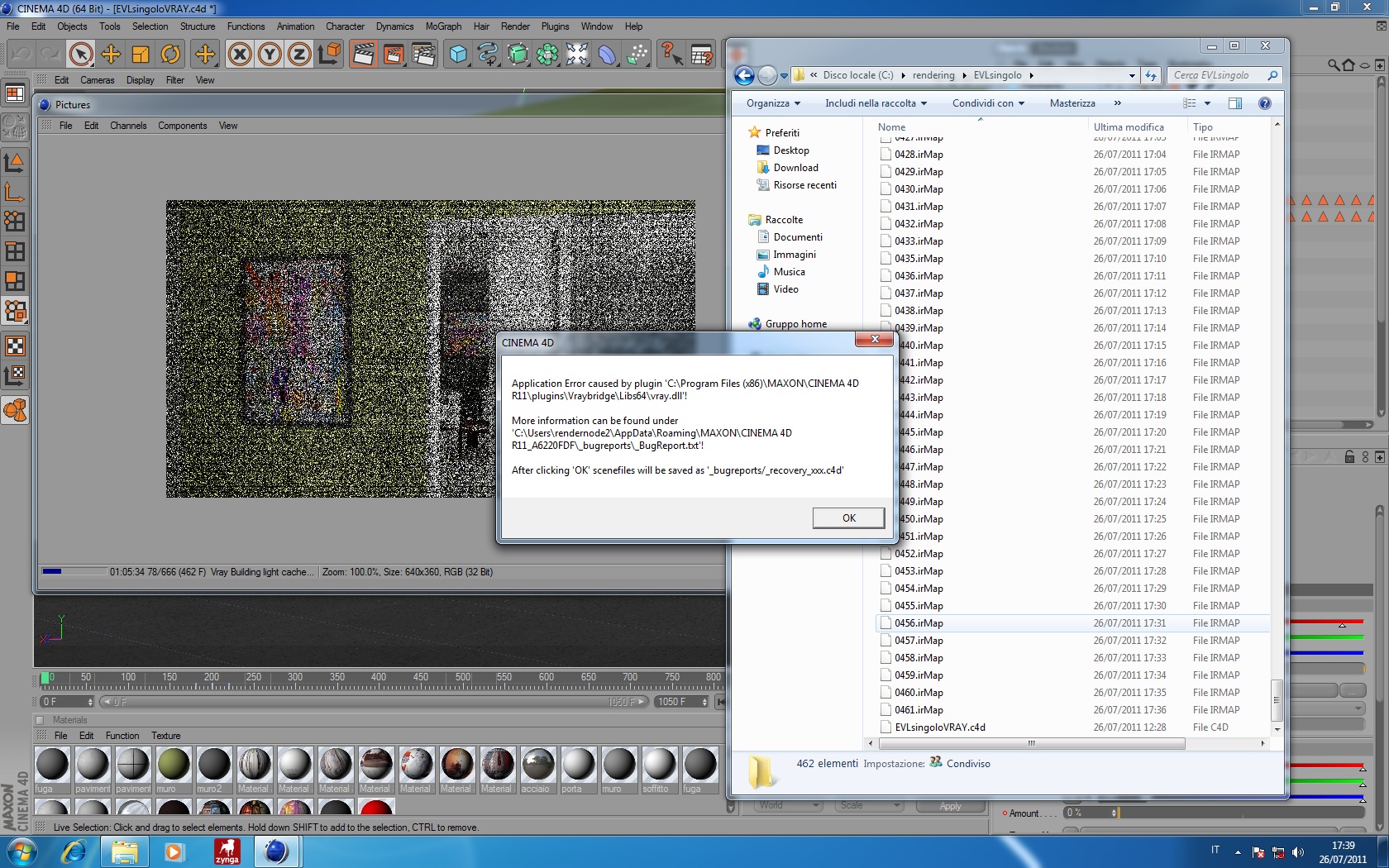

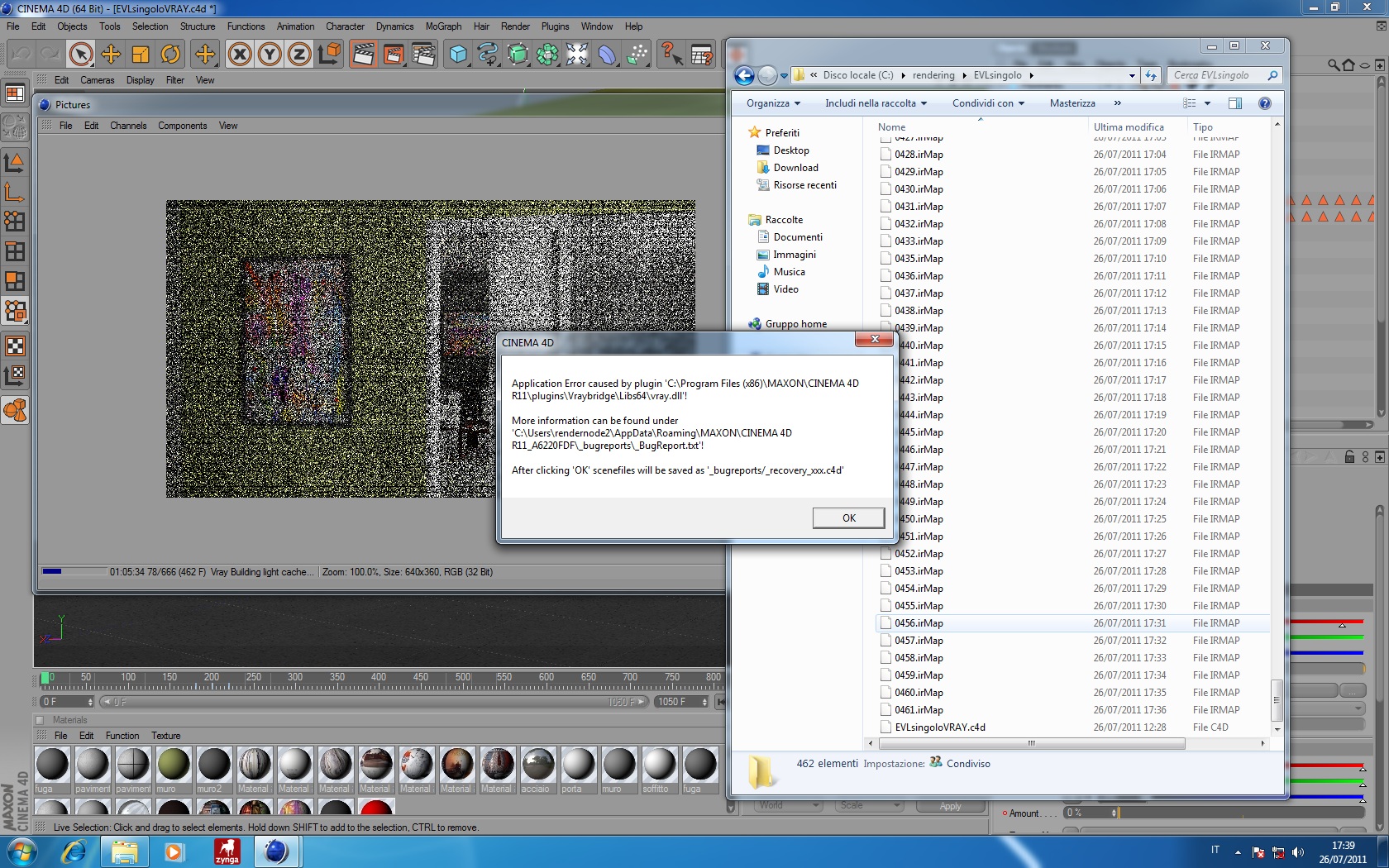

poi ogni tanto fa anche così....

Le guide di STRAT ... purtroppo le ho letto ms non comtemplano l'eventualità che vray crashi!!!
