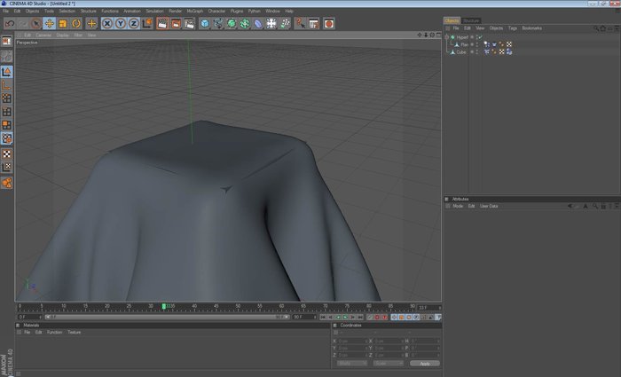

Ciao a tutti,
posto un'immagine per mostrarvi un problema che si presenta ogni volta che uso cloth, in pratica in alcuni punti (soprattutto gli spigoli) l'oggetto cloth e l'oggetto collider si fondono.
Qualcuno sa dirmi come risolvo il problema?

crei un oggetto identico "fantasma" (cioè nascondilo al render coi "semaforini") che colliderà con il piano e lo metti leggermente più in alto... io quelle poco volte che ho avuto bisogno di clothilde ho fatto così.. è un trucchetto ma non credo sia il modo corretto :)

mmmm no io cercavo di capire il motivo, perchè questo trucco con forme molte complesse non funziona.

Ciao può dipendere da tanti fattori, avvolte un oggetto con poche suddivisioni può apparire compenetrato perché i poligoni subiscono oltre alla collisione anche un twist tra i vertici.
Cmq nel tuo caso il difetto penso si possa eliminare entrando nelle impostazioni del tag dove ci sono i sotto campionamenti durante il calcolo.
Non penso che il tag clothilde abbia a che fare con i parametri delle dinamiche che trovi nei parametri progetto, come suo fare la Maxon ha lasciato a parte il tag di clothilde.
