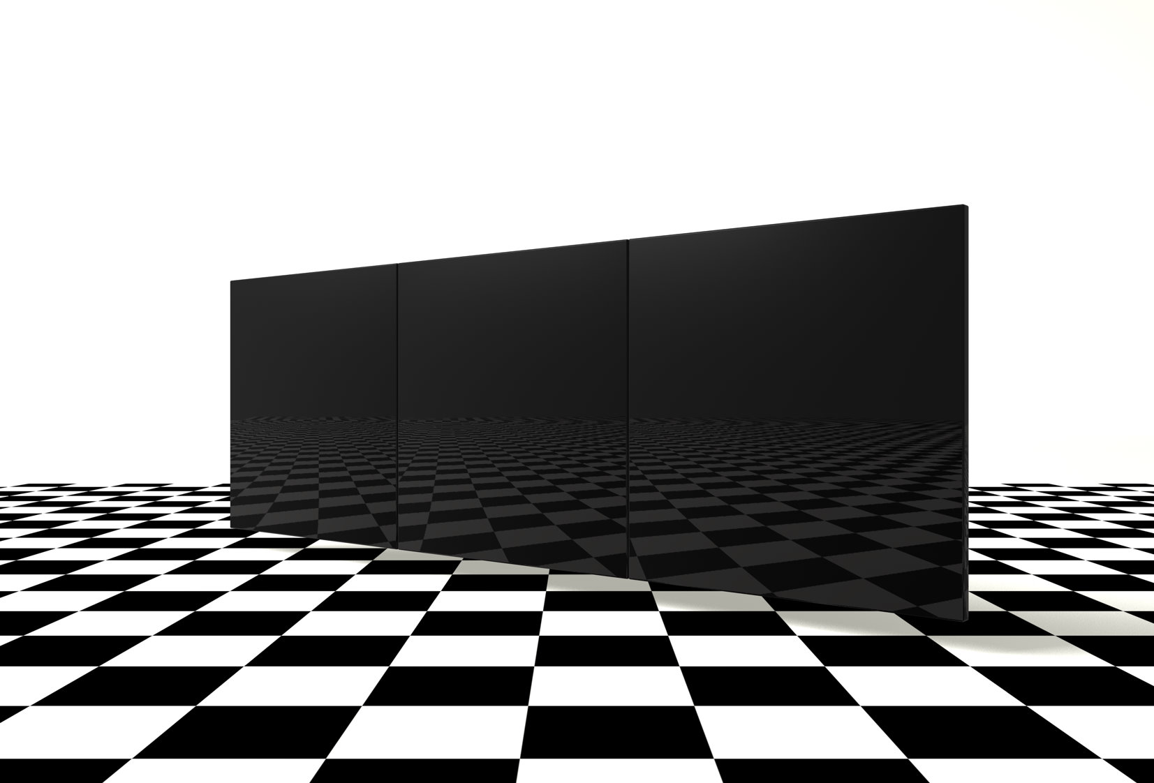

Messaggio da gabriele__82 »
ciao enzo, l'ho fatto con la r11.5 perchè non sapevo se hai la r.12
dovrebbe funzionare così, però molto fanno le luci che tu hai.
fai una prova intanto e poi vediamo.
ciao ciao
nero lucido.zip
(12.39 KiB) Scaricato 147 volte

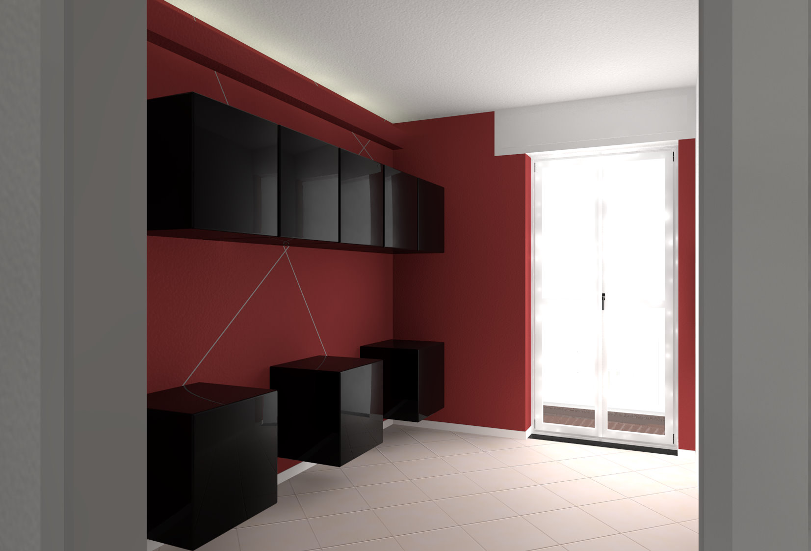

ciao, enzo enzo enzo...... cattivone :D
allora, ci sono le luci area dentro i muri e alle finestre, ti ho tolto la decadenza alla luce infinita, ho messo un oggetto cielo piuttosto che lo sky di cinema, ho sistemato gli intonaci (sia il rosso che il bianco) ho tolto un pò di tag compositig alle luci che non capisco a cosa servono, ho copiato tutto il file in un nuovo documento, in quanto aveva tutti i paraemtri sballati nelle opzioni (fallo sempre quando importi da programmi esterni), ho messo un piano sotto la casa, e ho metto il documento ( attributi - modo - documento) al 80% grigio e non di default.
Ho messo invece un tag compositing al pavimento per alzare l’anti-aliasing, così non seghetta sulle fughe delle piastrelle.
Ha, il solito problema delle luci poi, perché metti la luce grigia? Va bene che vuoi la stanza poco luminosa, ma piuttosto abbassa l’intensità, non ha senso farla grigia.
ti riallego la scena con un nuovo materiale, gioca col parametro riflessione se è troppo scuro, sposta il nero del fresel.
ciao ciao
ENZO_cucina.zip
(1.25 MiB) Scaricato 109 volte
enzo_87 ha scritto: chiedo scusa per il lavoro che hai svolto.
scherzi vero??? mica devi chiedere scusa, l'ho fatto con piacere, se no non avrei neppure iniziato.
dai, se posti prima di sera qualcosa posso darti un parere, altrimenti ci si vede il 29 :D :D
ciao ciao
no no, guarda che io nelle opzioni non tocco niente, sono valori di default.
il tuo invece risultato sballati perchè tu apri un file importato e quindi ti sballa tutto.
tu fai sempre così, apri il file importato, lo copi e lo incolli in un nuovo progetto, così avrai tutto ok.
superato da master :D
Messaggi: 3112
Località: Treviglio
Re: materiale laccato nero lucido
bene bene, ti rimane solo da sistemare i materiali degli intonaci che hanno speculare sballato e i disturbi che metti troppo grandi.
tipo, il disturbo nel canale diffusione che tu hai al 100% io l'ho portato a 5% mi pare o giù di lì.
lo speculare dell'intonaco io metto di solito 10-30, poi vedi tu se vuoi farlo reagire in modo diverso alla luce.
l'altra luce, quella del soggiorno, se vedi nella mia scena, l'ho alzata un pò, così da schiarire l'imbotte della porta (che ora ti esce grigio scuro), valuta sempre tu cmq,.
ultimo consiglio, per valutare in pieno l'immagine, falla più grande, così è un pò piccina.
se tieni il 28x19 a 150 dpi se ok, anche un pelo più piccola va bene, ma come la posti tu è minuscola :D
