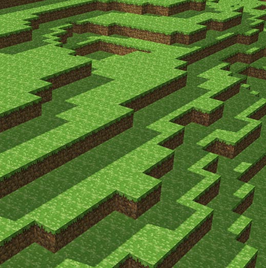

Ciao a tutti.

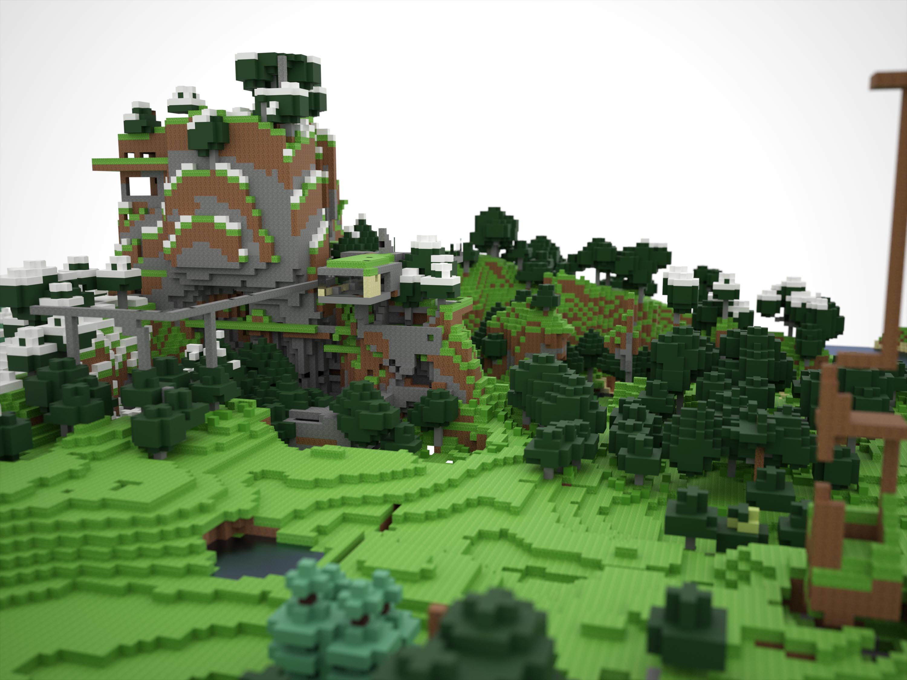

Ho trovato questo https://github.com/quag/mcobj splendido tool che permette di esportare le mappe minecraft in formato obj.
Ecco un primo risultato usando fryrender

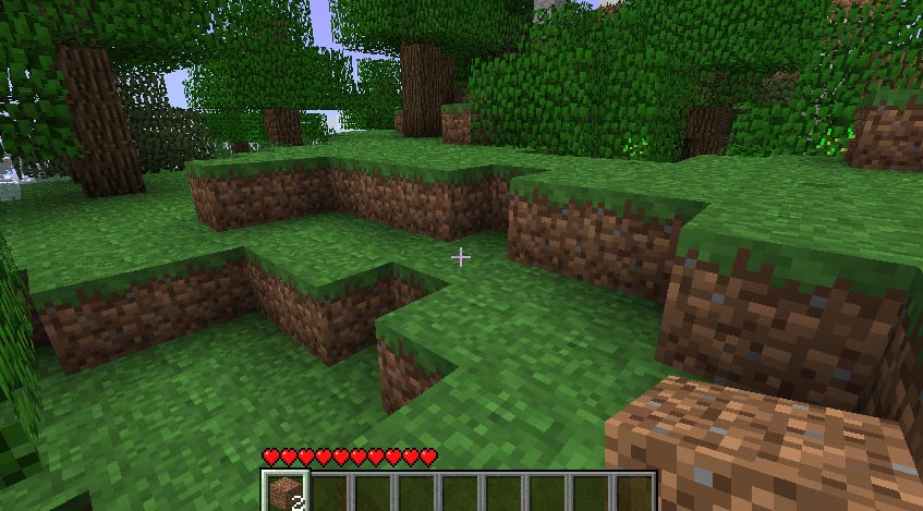

Ora per perfezionare il lavoro volevo chiedere a voi se in cinema è possibile proiettare due diverse texture su un unico oggetto molto complesso ( quindi impossibile fare uvw ) in cui la prima texture dovrebbe venire applicata solo alle superfici verticali la seconda texture solo alla somità piana e la terza al fondo piano.
Il risultato dovrebbe essere simile a questo per quanto riguarda la disposizione delle texture.
Una soluzione sarebbero il polygon selection tag ma non riesco a trovare uno strumento di selezione delle facce in base alla normale.

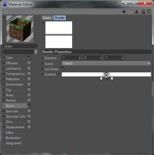

Cmq cosi' su due piedi mi viene in mente solo lo shader falloff, che ti permette di applcare un colore o una tex in base a una delle tre dimensioni. Potresti usarlo come maschera per spalmare la tex sui piani che ti servono, ma dovrei fare delle prove per essere sicuro

Proverò con il falloff, nel frattempo chiedo un altro consiglio: è possibile utilizzare il cloner object per copiare un oggetto in più oggetti disposti su una nuvola di punti ? Cinema4d gestisce i punti ?

Bella pensata visualtricks, il falloff funziona perfettamente ma va accostato con una seconda texture da dare all'oggetto
Ecco il settaggio
