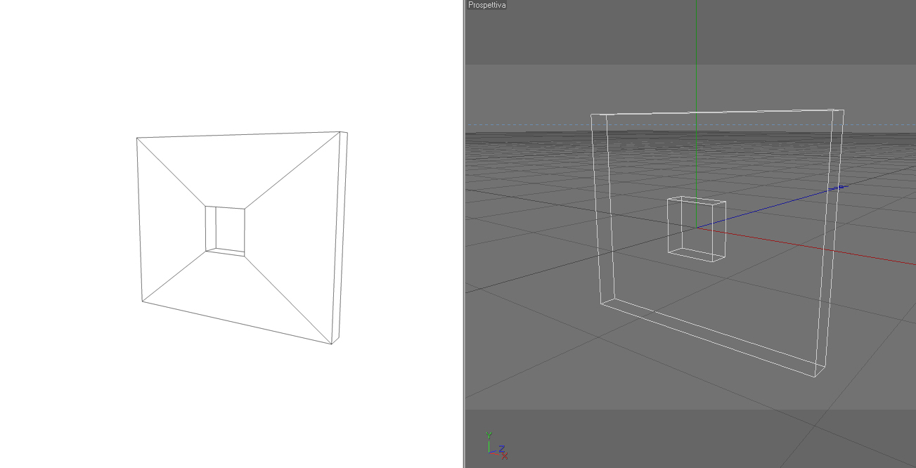

marcuiz77 ha scritto:.... quello che mi lascia un po' perplesso invece è il discorso della triangolazione, infatti cinema mi detriangola benissimo e nella visualizzazione nel programma non vedo nessun triangolo ma superfici completamente detriangolate, nel momento in cui mando il render con cell invece ecco che mi riappaiono tutti quei bei triangolini che avevo tolto!!
Ciao Marcuizz,
ma per detriangolare usi il comando Detriangola o il comando Sciogli?
perché se usi quest'ultimo in realtà non elimini i triangoli ma è come se li rendessi invisibili. Questo ti consente di selezionare ed editare il poligono ottenuto come un singolo poligono, ma in realtà i triangoli sono ancora presenti.
Per verificare questo, vai nel menu Filter nella finestra dell'Editor e attiva l'opzione N-Gons Line.

Infatti è quello il motivo... quando usi il comando Sciogli, o quando attivi l'opzione N-Angoli del comando Detriangola, vengono creati degli N-Gones, ossia poligoni con più di 4 lati.
Come dicevo prima però, i triangoli non vengono realmente eliminati, la struttura rimane infatti la stessa solo che hai la possibilità di gestirla diversamente.
Quando attivi l'opzione che ti ho suggerito dal menu filtri infatti, non è che si ripresenta il problema, semplicemente ti viene mostrata la reale struttura dell'N-Gons.

ok ho capito, questo però significa che non c'è soluzione? se detriangolo senza gli n-angoli cinema non riesce a farmi una detriangolazione completa, se invece lo faccio con gli n-angoli è fittizia al mio scopo
per prova mi sono fatto un esempio stupido fatto direttamente in cinema: una boleana sottrazione tra due cubi, ed anche qui mi si ripresenta il mio problema, ma allora mi chiedo come ha fatto quel geniaccio di ichi.one? è un'altra tecnica? eppure il risultato sembra proprio quello dato dal cell sovrapposto a vray!!
