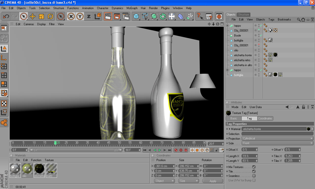

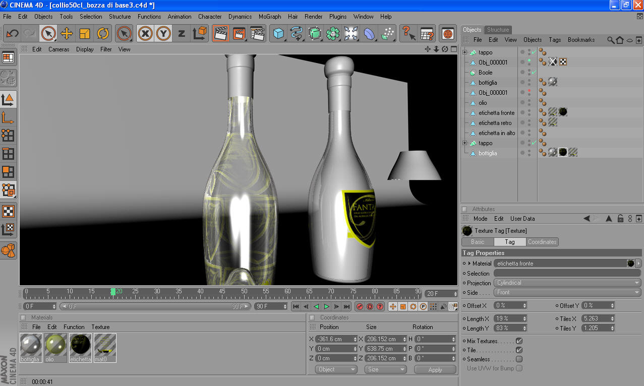

In pratica, avendo gia fatto la bottiglia, a questa posso inserire sia il suo materiale base (trasparente ecc..) piu le etichette tutto sullo stesso materiale, sovrapponendole ( etichette attivando colore ed alpha). Una volta fatto viene la bottiglia completamente ricoperta da etichette sparse e sovrapposte sullo sfondo "trasparente", a questo punto dovrei regolare la posizione delle etichette sulla bottiglia con il "mapping" in modo da distribuirle in maniera corretta sulla bottiglia. Putroppo è qui che trovo difficoltà. Andando sulla tag del materiale etichetta ci sono diverse opzioni:
-sferico
-cilindrico
-uvw mapping... ecc..
Il piu corretto è ovviamente cilindrico in cui nn viene deformata l'imm. (psd con contorno trasparente), diventa trasparente come il materiale della bottiglia e in piu viene moltiplicata su tutta la superficie. Inserendo la tag uvw mapping l'imm. etichetta scompare completamente.
A questo punto sarebbe il massimo riuscire a regolare la posizione delle etichette, e regolare su ognuno di essa le proprietà giuste(senza che i materiali trapsrenti si sovrappongano). Sicuramente avete qualche consiglio, o magari un tutorial che avete sottomano da linkarmi.
Vi allego un immagine per capire.

nella tab delle proprietà della teexuture, prova a deselezionare "tile" (riepti) :)

Messaggio da Saltatempo »
Grazie !! ;)
