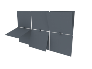

Salve a tutti.
Ho creato un piccolo oggetto con cinema e lo ho illuminato utilizzando l'illuminazione globale e l'occlusione ambientale. Non ho piazzato luci. Il problema è che l'oggetto pur essendo paracchio "3D" manca di qualcosa. Io penso siano le ombre. Il problema è che se piazzo una luce diventa una spada laser (nel senso che è fatto di luce riflessa da tutte le parti) e le ombre non esistono. Dove ho sbagliato? :(
Vi posto un render e il file che ho creato nella speranza che io riesca a venire a capo di questa mia grandissima lacuna.
A presto e grazie in anticipo.
barre.c4d.zip
(250.69 KiB) Scaricato 123 volte

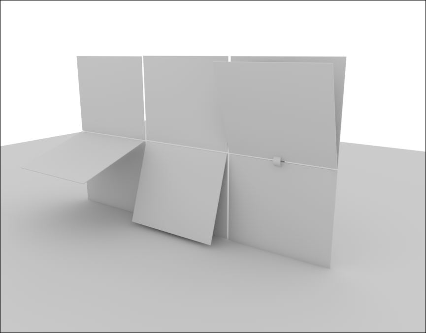

ciao, ho aperto il tuo file e lanciato un render veloce
sinceramente non ho capito il tuo problema... (sarà l'ora :P )
innanzitutto ho messo un pavimento, per evitare che l'oggetto galleggi nel vuoto...
non mi sembra ci sia nulla di strano
ciao___

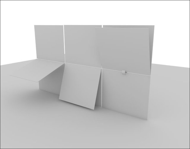

Il problema è: se io volessi che questo oggetto abbia delle parti in ombra. Ovviamente per ombra intendo quella che si può avere di giorno al sole... non l'ombra che rende completamente nera una parte dell'oggetto... come posso fare in quel caso? Ad esempio le "palette che scendono" dovrebbero comunque proiettare un'ombra bella grossa sull'oggetto...

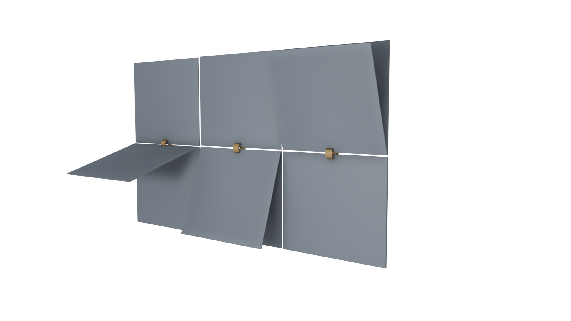

Ecco quello che ho fatto...

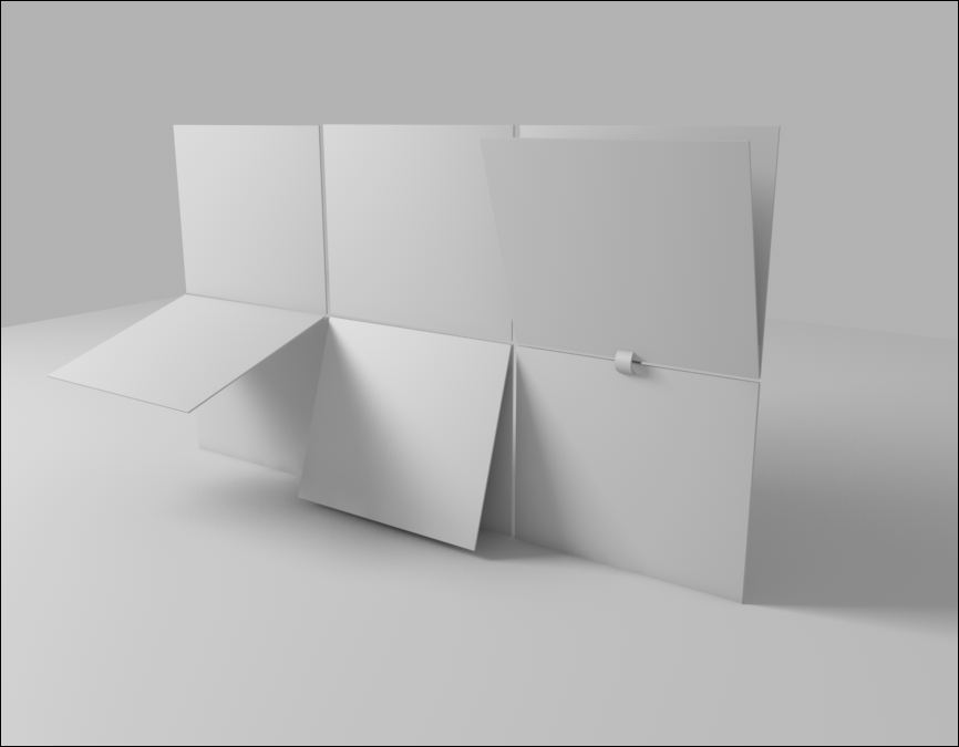

madquake ha scritto:Il problema è che una fonte luminosa aggiungerebbe ancora ulteriore luce e gli oggetti si appiattirebbero...
Ma aspetta un secondo, se metti solo un cielo con applicata una hdri, potresti cmq ricreare delle ombre, un pò soffuse, ma visibili, dovresti semplicemente alzare un pò i parametri della cache.
oppure, per averla ancor maggiore, metti una luce area, la fai grande, più grande la fai meno netta sarà l'ombra.
anche alzare la profondità, che ora è a 1 a 3, ti schiarisce il tutto.
altra cosa, negli attributi a destra, fai modo-documento-grigio 80%, se no se tieni il default non capirai mai la luce.
