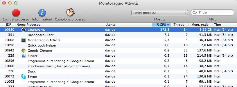

posseggo un macbook pro i5 del 2010, ho installato c4dr13 in prova e quando renderizzo ho queste condizioni:
CPU A 90-95°C
GPU 50-60°C
GPU Diode 70-75°C
%CPU 4CD 370% (??)
a voi sembra normale? mi piacerebbe sapere se anche gli altri macbook pro hanno queste condizioni in fase di rendering o mi devo preoccupare (...e comprare una base dissipatrice esterna)

il mio MBP lavora tra i 50 e i 60-65 °C e schizza subto a 90° appena lancio un render per poi tornare subito alla temperatura iniziale appena terminano (in media i mei render impiegano 1h30m per essere completati), per quello fino ad oggi non mi sono preoccupato, non ci facevo caso fino a quando quest'estate mi è andato per la prima volta in arresto di emergenza (lo tengo sempre sollevato per far circolare l'aria sotto il chassis) e con iStatPro ho notato questa storia delle temperature che, vedendo in giro in rete, non sono normali.
Il fatto è che avevo un alimentatore che si era danneggiato con uno strattone e riscaldava ulteriormente il portatile, fino a farlo spegnere (il magsafe era rovente). Insomma, alimentatore sostituito, adesso va molto meglio, potrebbe essere una causa della temperatura da forno?
