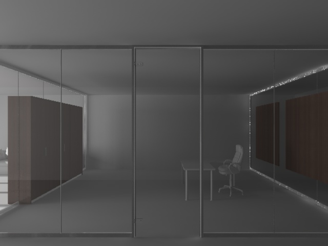

Ciao ragazzi....rieccomi con un nuovo lavoro.....questa volta è più difficile del previsto e avrei bisogno della collaborazione di tutti voi!!

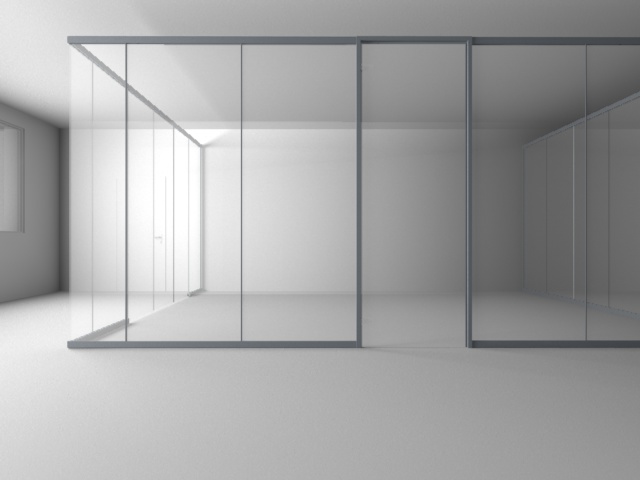

allora devo realizzare l'interno di un ufficio in cui l'elemento principale oggetto del render sono le pareti divisorie vetrate!!! vorrei raggiungere un risultato simile alla seconda immagine che vi allego trovata in internet.
Ho creato la mia ambientazione in archicad.....ed esportata in 3ds...e importata in c4d....in seguito ho aggiunto il blocco pareti (a sua votta importato in 3ds ma realizzato in dwg), ho utilizzato lo stesso metodo che si usa di solito nei render di interni, 2 luci area in corrispondenza delle finestre CON DECADENZA LINEARE E OMBRA AREA, un cielo con luminanza, una luce infinita.....il risultato: 'NA SCHIFESSAAAAAA :( lontano anni luce.....è vero che nell'immagine trovata su internet probabilmente ci sono solo luci artificiali....peròòòò!!!!!!!
Se foste così gentili (ma voi lo siete sempre (sviolinata) ) da darmi qualche buon consiglio.......

a mio avviso come base è buona. certamante mancano molti elemanti che possano rendere la scena completa. manca qualsiasi oggetto che possa riflettere sui vetri delle pareti. completa la scena e vedrai che la resa ne guadagnerà.
io fossi in te metterei anche una luce area applicata ai vetri della finestra che si vede sulla sinistra. darebbe un bel colpo di luce.
buon lavoro

mah invece non sei partita male, intanto se vuoi la luce come in quell'ambiente, rifallo uguale, stai facendo degli errori a livello di finestre, le finestre che vedi nel rendering, intanto sono porte finestre fino a terra, invece tu hai messo delle finestrine alte da terra e quadrate.
Cerca di fare la stessa identica cosa, quindi fai per esempio 5 o 6 finestre un po attaccate, porte finestre scusami, e poi ci metti come hai fatto tu le luci area con decadenza lineare e ovviamente ombre area come hai gia fatto.
Togli di mezzo il cielo bianco con la luminanza, tanto se hai messo le AREA che si vedono alle finestre (DETTAGGLI -> mostra nel rendering e mostra nella riflessione) non ti serve.
E togli anche la luce infinita, perche' nella foto non c'e' traccia del sole...
Prova dai...

secondo me il file non funziona...........per forza!!!!! :o
non la voglio fare identica al 100% anche perchè non so con che programma è stata realizzata l'immagine......volevo personalizzarla creando un altro tipo di ambientazione....forse sbaglio!! :(

comincia ad aggiungere l'arredo e vedrai che un pò alla volta si "veste"

hola a todos .....allora ......ovviamente non mi piace e non capisco perchè non riesco a dargli un effetto un pò èiù realistico.....ho fatto mille prove, con cielo e senza cielo, con luce infinita e senza luce invinita, intensita delle luci area a 100-150-80...insommma di tutto e di più.
In più ho dei tempi di render mostruosi anche senza materiali (72 dpi) quindi fare mille prove richiede mille ore, potrebbe dipendere dagli arredi o dall'importazione di blocchi dwg convertiti in 3ds??
Grasssiiiiiiieeeee.......

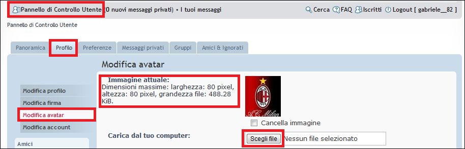

ps: ma in questo forum come imposto l'immagine del mio profilo (((mmiiii ma questa proprio non sa fare nienteeeeee)) 8-)

i tempi lunghi sono dovuti alle grandi vetrate
nascondi completamente i vetri per le prove ... essendo vetri trasparenti non influiscono sull'illuminazione
poi a render finale li riattiverai aggiungendo un tag compositing togliendo le spunte da proietta e ricevi ombre perche anche se impercettibili il software le deve comunque calcolare

che cosa sono quei puntini di luce sul pannello a destra? C' è una luce area applicata ad un ogetto?

chicca78f ha scritto:ps: ma in questo forum come imposto l'immagine del mio profilo (((mmiiii ma questa proprio non sa fare nienteeeeee)) 8-)
ciao ciao
