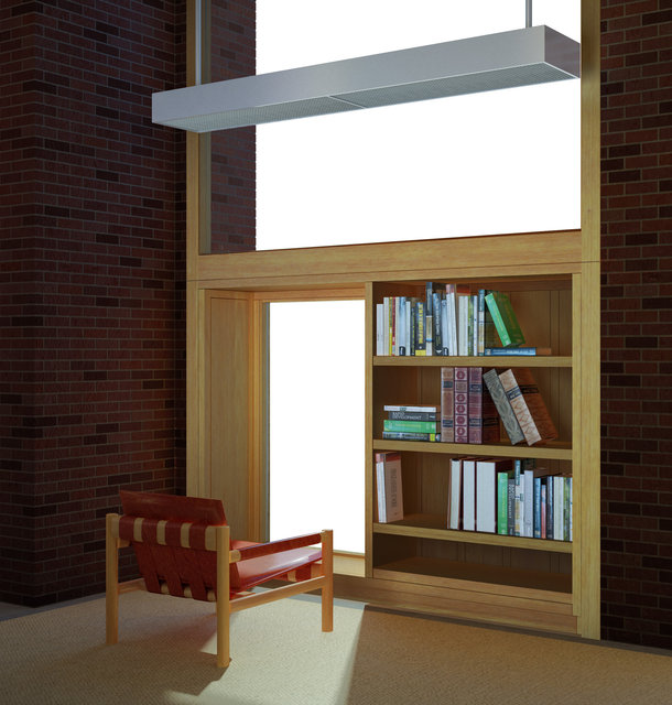

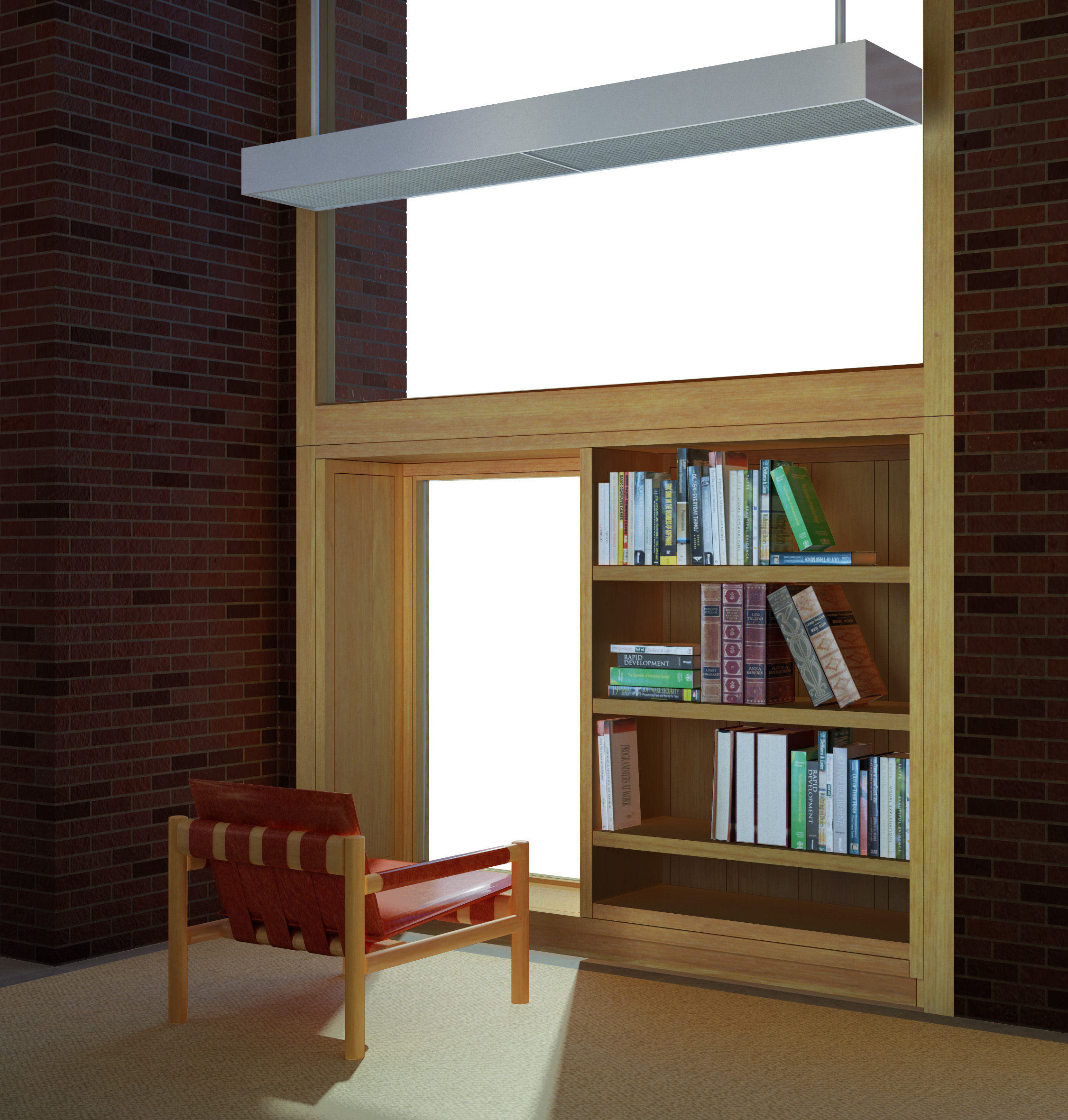

Vengo subito al mio problema: Sto renderizzando un interno (modellato con autocad...chiedo perdono per questo!!!!) con Vray ma ho un problema con le ombre portate di alcuni oggetti della scena.
Ho iniziato ora ad usare Vray...quindi probabilmente ho toppato alcune impostazioni, anche se perlopiù sto usando quelle di default.
Ho renderizzato con una Vray light infinity ed una phisical camera.
Vi allego l'immagine...grazie in anticipo!!!!
Si vede immediatamente come non siano presenti le ombre portate della sedia e dello zoccolo basso della finestra

ciao, in effetti è vero, l'errore lampante è lo zoccolo della finestra come dici tu.
non hai altre luci nella scena vero?
prova a spegnere per un momento la camera e la luce e rimetti una nuova luce e una nuova camera usando tutti i valori di default.
ciao ciao

ho fatto alcune prove con varie luci e sono giunto alla forse bizzarra conclusione che il problema è dovuto alla luce Infinity, infatti facendo un anteprima con la Spotlight (con un intensità di luce inammissibile però) questa è riuscita a darmi le ombre reali.
Aiuto!!!!!

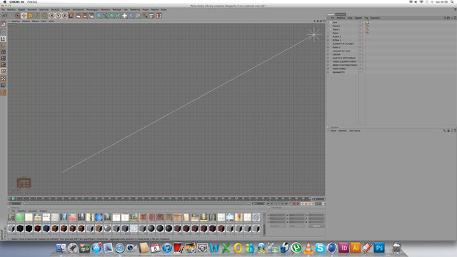

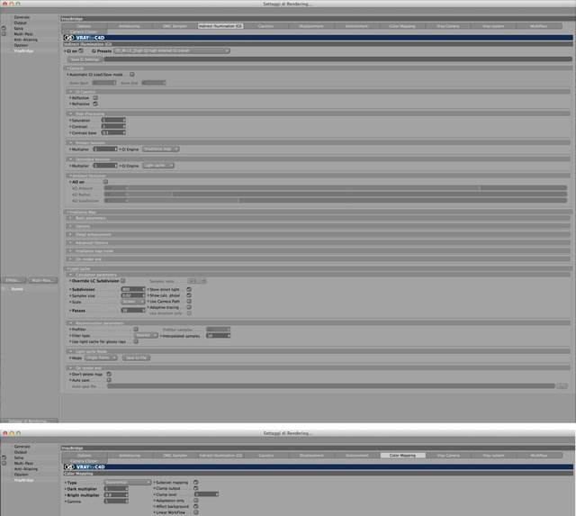

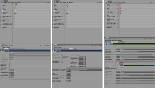

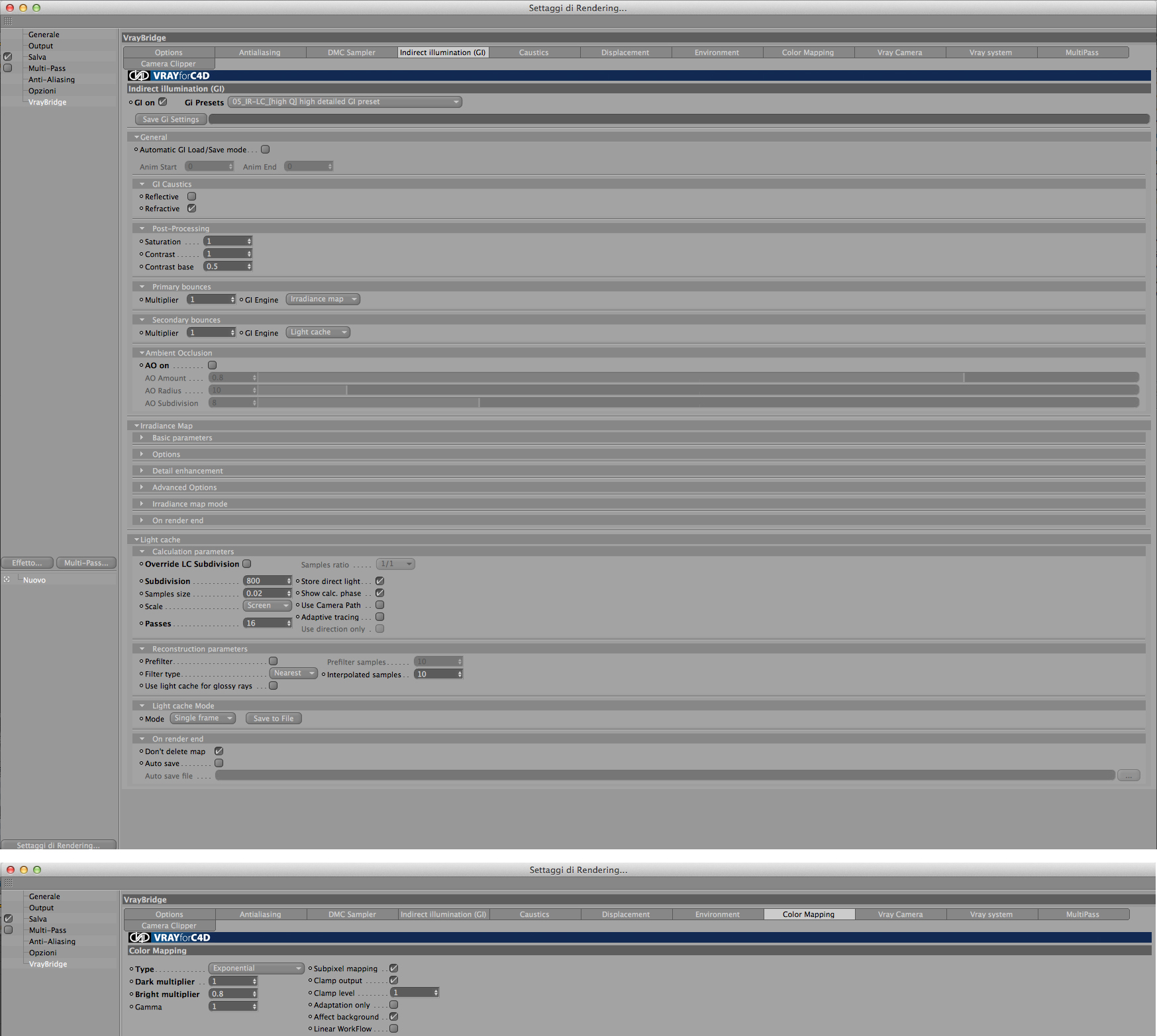

non ti posso postare la scena perché il modello pesa quasi 2G...comunque ti allego gli screenshot rispettivamente di:
1
Vray light (infinity)
Phisical camera
2
Parametri del Vrai bridge
Ciao e grazie ancora per l'aiuto!! :)

potresti cancellare tutto quello che non serve, tutti i piani ad esempio e mettere solo quello che si vede nella camera, ovviamente col pavimento e col soffitto.
cmq, visti così, a me sembrano normali, forse la camera è un pò "sballata", hai fatto la prova di cancellare o spegnere la luce e la camera e di metterne di nuovi?

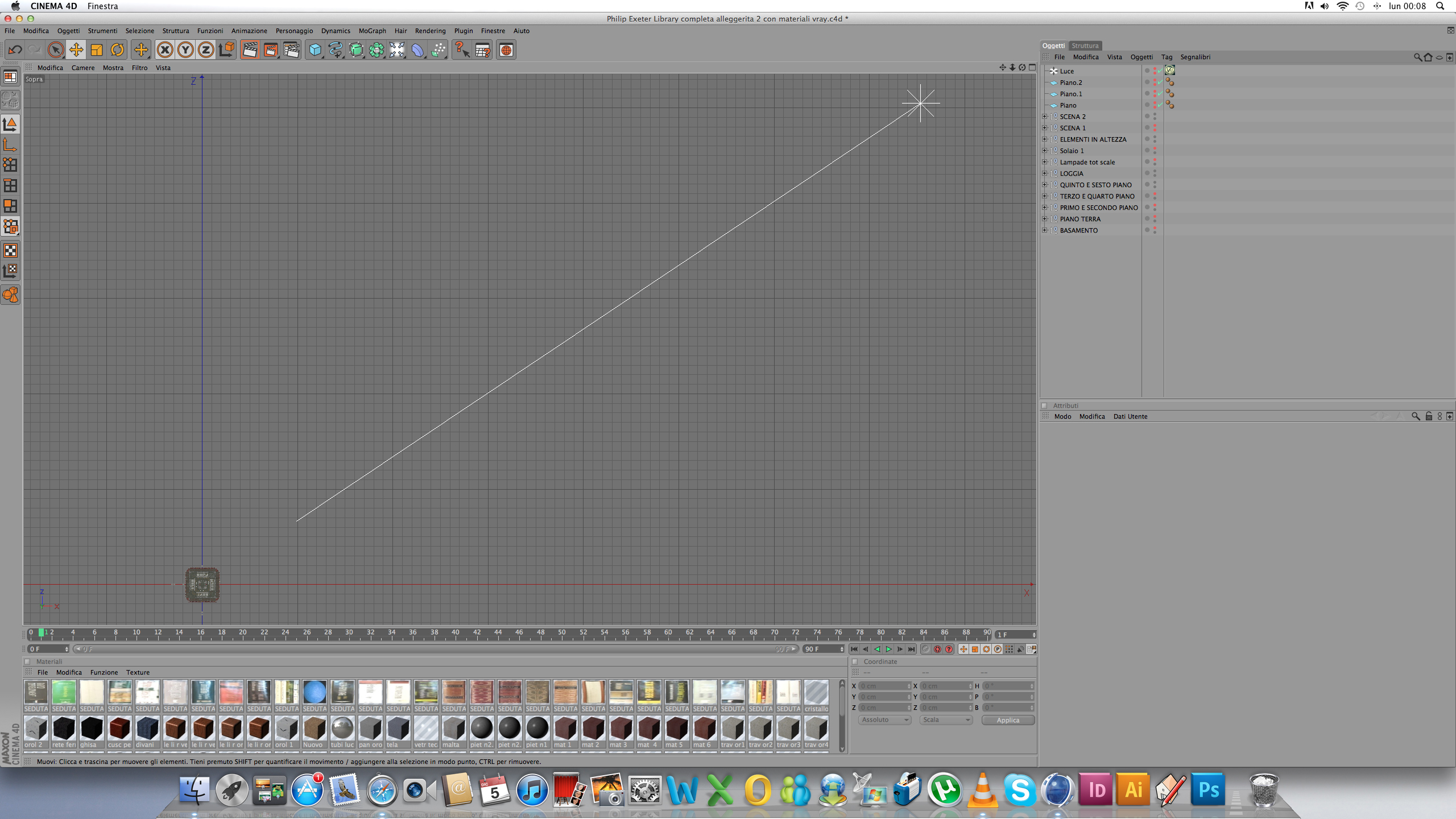

scusa mi fai uno scatto della vista dall'alto per vedere il posizionamento delle luci?

Ciao, anche a me non sembra ci sia niente di strano, l'unica cosa che noto dalle schermate è che per renderizzare non stai utilizzando la Camera a cui hai messo il Tag Vray in quanto quella specie di quadratino subito dopo i pallini dovrebbe essere bianco!

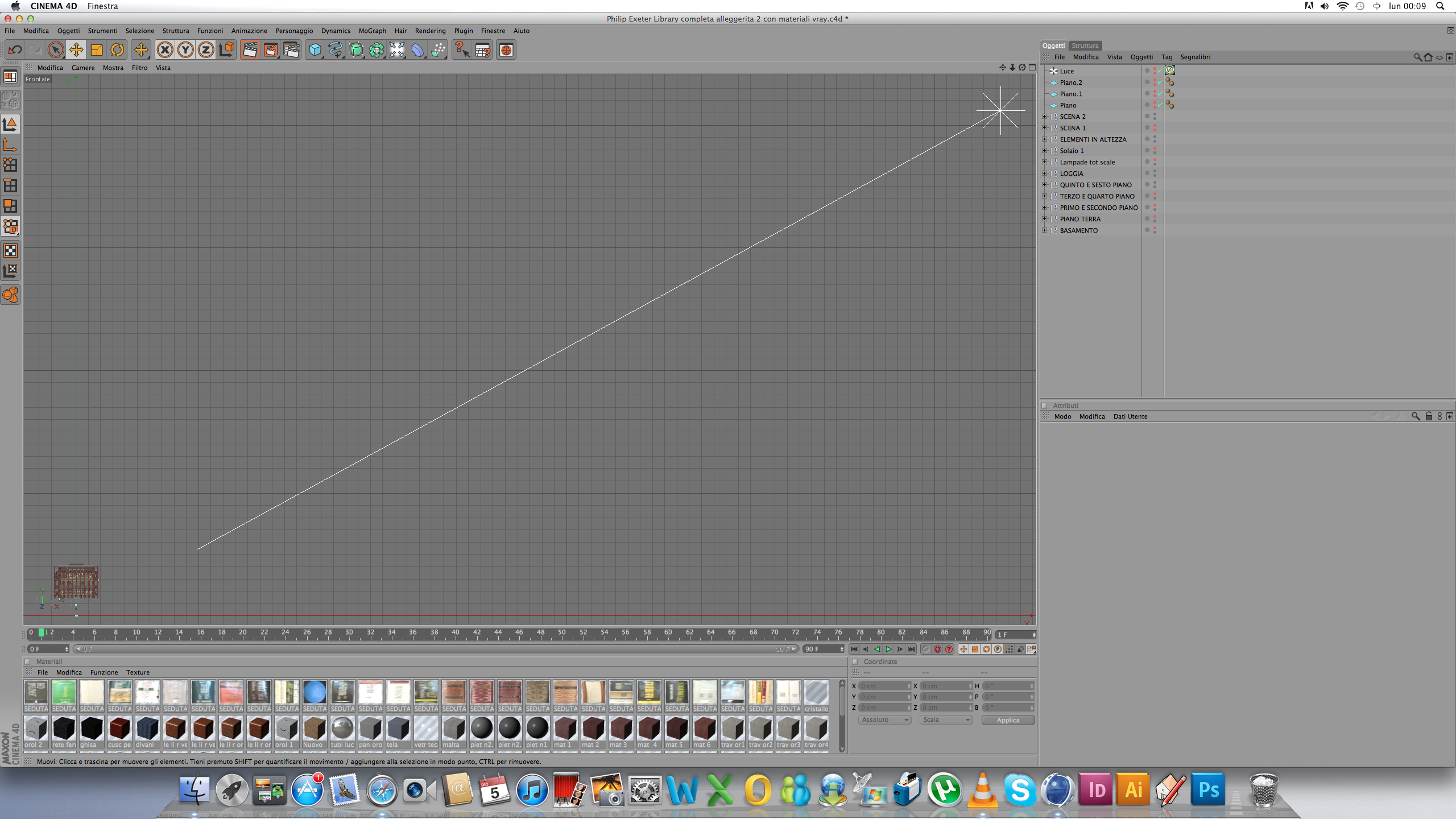

cappanna85
Messaggi: 6
Iscritto il: mar ago 23, 2011 3:41 pm
Re: Problema ombre portate su Vray
Messaggio da cappanna85 »
Ciao a tutti!
per rispondere alle vostre domande...
ho provato a cambiare luce e camera spegnendo quelle che avevo prima ma il risultato non cambia;
la camera di scena era spenta solo per una casualità, quando ho fatto il render era accesa;
il problema della pesantezza della scena non credo che sia rilevante perché anche ad un mio amico l'infinity light da lo stesso identico problema e il suo modello è molto più leggero().
Comunque vi allego il posizionamento della luce in una vista dall'alto ed una laterale.
Grazie mille per il supporto gente!!!! :)
