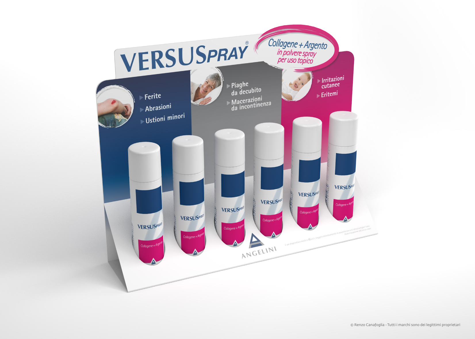

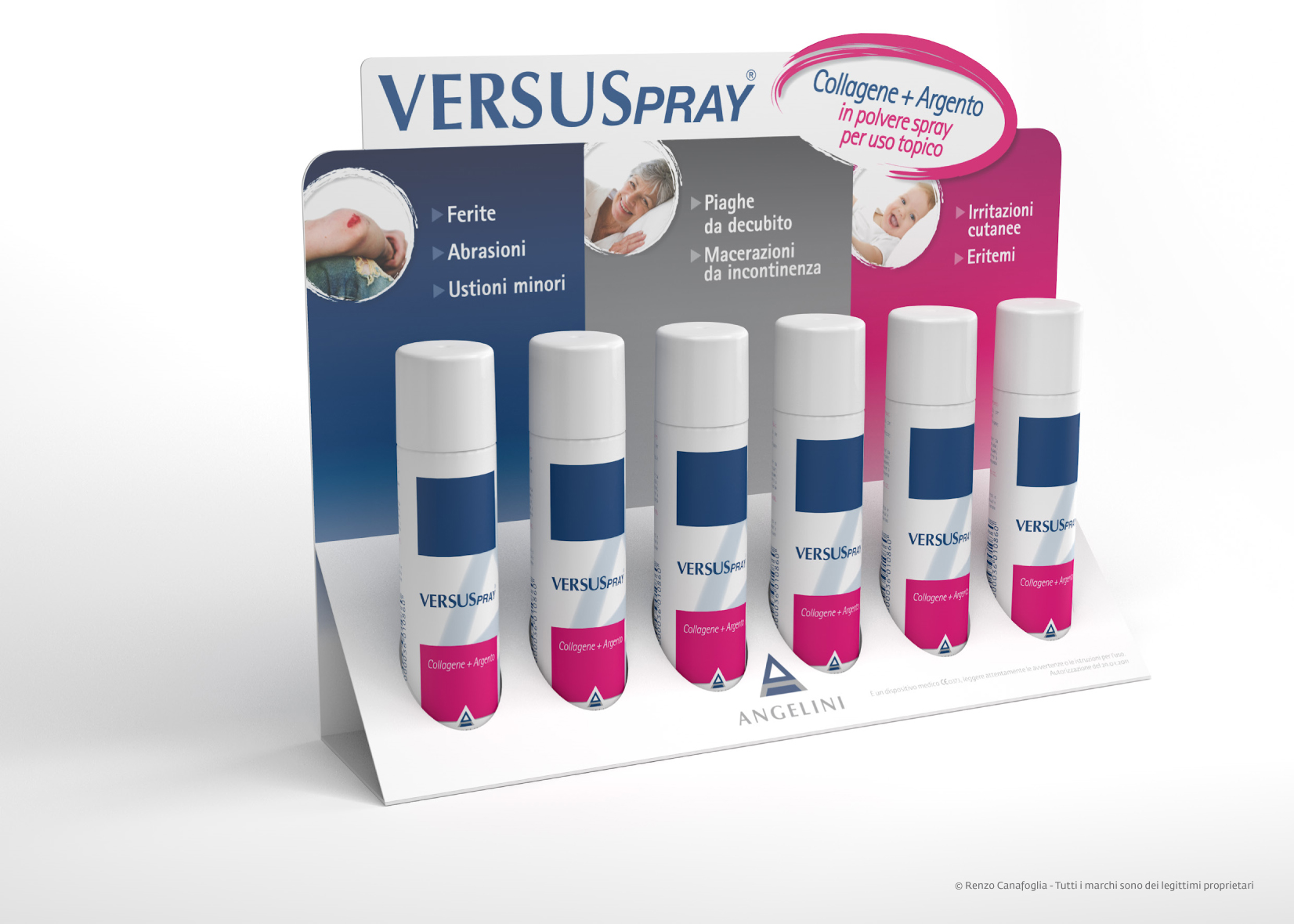

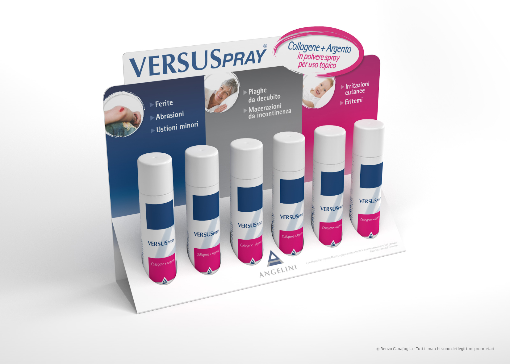

Primi lavori... consigli?
- RenzoCanafoglia
- Messaggi: 10
- Iscritto il: ven giu 03, 2011 4:28 pm
Renzo
Re: Primi lavori... consigli?
Scherzo
Mi sembra un ottimo lavoro . . .
i cilindri potresti aumentarne molto la suddivisione
non so come hai illuminato quindi non posso dir nulla in merito
anche l'inquadratura probabilmente si potrebbe migliorare... ma probabilmente non si puo se è stata richiesta cosi dal cliente
le ombre si possono suddividere di piu per eliminare quel pochino di puntinatura rimasta
per il resto complimenti e devo dire che il corso complete sono 6 giorni molto ben spesi
fabrik
- RenzoCanafoglia
- Messaggi: 10
flowbox ha scritto:i cilindri potresti aumentarne molto la suddivisione
I cilindri li ho fatto con una loft, cosa mi consigli di fare per aumentare la suddivisione? Li vedi molto "squadrati"?
Anche per le ombre ti chiedo consiglio: ho attivato l'IG con "prof. diffusione 3", "camp. stocastici e densità record MEDIO"... non saprei bene dove andare ad agire...flowbox ha scritto:le ombre si possono suddividere di piu per eliminare quel pochino di puntinatura rimasta
Inoltre
che cosa intendi di preciso?flowbox ha scritto:necessita di un po di post produzione ma è una cosa normale in grafica
Ti do ragione sull'inquadratura.. ma per ora sono queste...
Grazie mille per i consigli!!!
Renzo
se li hai fatti con la loft devi aumentare la suddivisione, non è che li vedo molto squadrati ...se ti avvicini all'immagine noti le sfaccettature... quindi visto che si puo fare in pochi secondi.... prova aumentando mesh subdivision U
per le ombre non so che luci hai usato... ma sapendo che hai seguito il corso complete che se non sbaglio ha in programma il set fotografico... penso siano 3 luci area tutte con ombre area al 100% ... quindi cliccando sulle luci ed andando nel tab ombra (shadow) aumenti campioni minimi e massimi (minimum samples e maximum samples) .. puoi provare tipo 30 - 200 magari anche un po la precisione.. aumenteranno i tempi di rendering ma il risultato è sicuramente migliore
post produzione si intende passare per photoshop e regolare i livelli, contrasto, saturazione , dominanti ecc.
- RenzoCanafoglia
- Messaggi: 10
Fantastico: preciso e puntuale. farò così!flowbox ha scritto:bene...
Per l'illuminazione più o meno è come hai detto te solo che ho anche una luce area frontale a 45°. Non le ho messe tutte a 100 anche perché la zona di sx mi sembra un po' bruciata, troppo uguale al fondale. Ti da anche a te st'idea?
Quanto alla postproduzione è tutto chiaro, sai, alle prime armi devo ancora crearmi un forkflow degno di questo nome. Grazie ancora.
Renzo
Buon lavoro...
- RenzoCanafoglia
- Messaggi: 10
Tx, provvederò anche lì.aetan ha scritto:Rivedendo l' immagine ho notato come la struttura in cartone, sia alquanto sottile. Magari un po piu' spessa non sarebbe male. Per il resto ti ha già detto tutto flowbox.
Buon lavoro...
Renzo
per certi tipi di prodotti, si puo variare leggermente anche il colore delle luci
si comunque anche per photoshop .. un paio di tutorial per imparare le basi delle regolazioni ... qualche filtro e poi con il tempo vedrai che fai tutto in automatico
- RenzoCanafoglia
- Messaggi: 10
sì sì, avevo capito: non le ho regolate tutte a 100 :–)flowbox ha scritto:le area non devono essere tutte a 100% come intensita.... anzi vanno sempre regolate con intensita differenti in base alle necessita... mi riferivo alle ombre al 100%
cerco in rete, ma intanto, col buffer sugli oggi (raggruppati) e non sul fondale provo a fare delle regolazioni di livello da Photoshop. Tx.flowbox ha scritto:un paio di tutorial per imparare le basi delle regolazioni ... qualche filtro e poi con il tempo vedrai che fai tutto in automatico
Renzo
