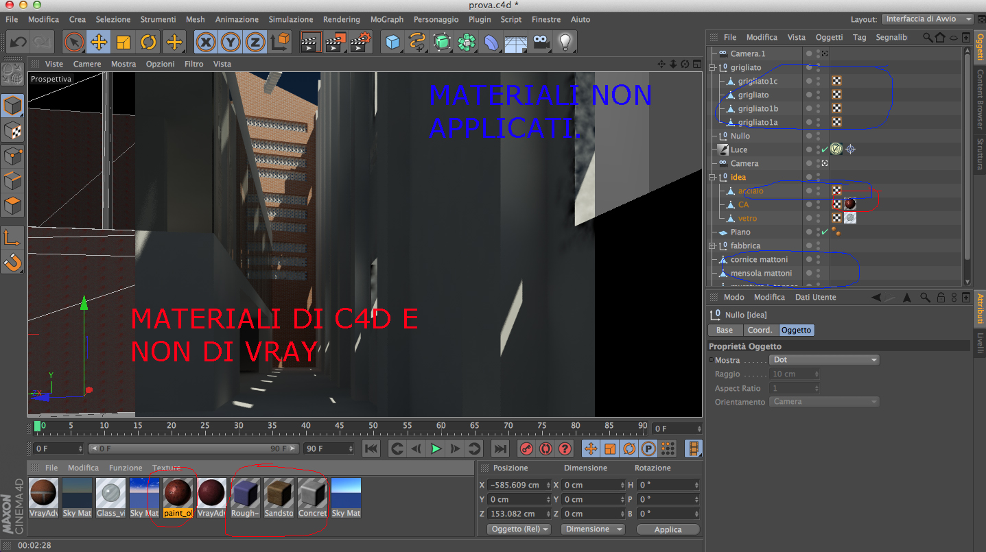

allego il file della scena, qualche materiale lo attacca e qualcheduno no...
continuo a non capire

Messaggi: 3568
Re: materiali vray
ciao,
vray non supporta gli shader (nukey,banzi, danel, cheen, ecc). Se ti serve un materiale simile devi ricrearlo con i materiali di vray

ma hai messo solo un materiale alla scena e poi solo uno di quelli che trovo è vray.
Per quanto riguarda il fatto della scena poco illuminata vai su vray nelle opzioni di render e attiva environment dando a multiplaier un valore intorno a 10. e riprova.

niente da fare... ho creato un materiale vray... in una scena semplice con un cubo e stop me lo fa vedere, in questa scena no... non riesco a capire, poi ho provato ad aumentare il multiplier...ma nessun cambio... sto impazzendo!!

ciao, ma quale materiale non vedi? al c.a. manca la tex, quindi non posso provare, verifica sempre i percorsi delle tex.
consiglio:
prima di fare i mat, dato che hai problemi sulla luce, non ti conviene vedere questa parte?
non hai nemmeno messo la camera di vray, stai usando ancora quella di cinema.
ciao ciao

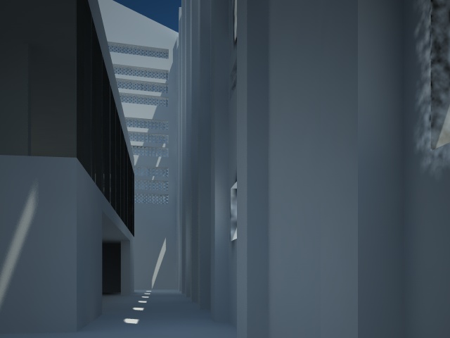

questa è la mia scena senza i materiali, con il solo vetro, come faccio per renderla un po più chiara in basso? devo aggiungere altre luci?! e poi mi piacerebbe un ombra un tantino più netta... e poi cosa sono quelle strane chiazze attorno alle aperture!?
