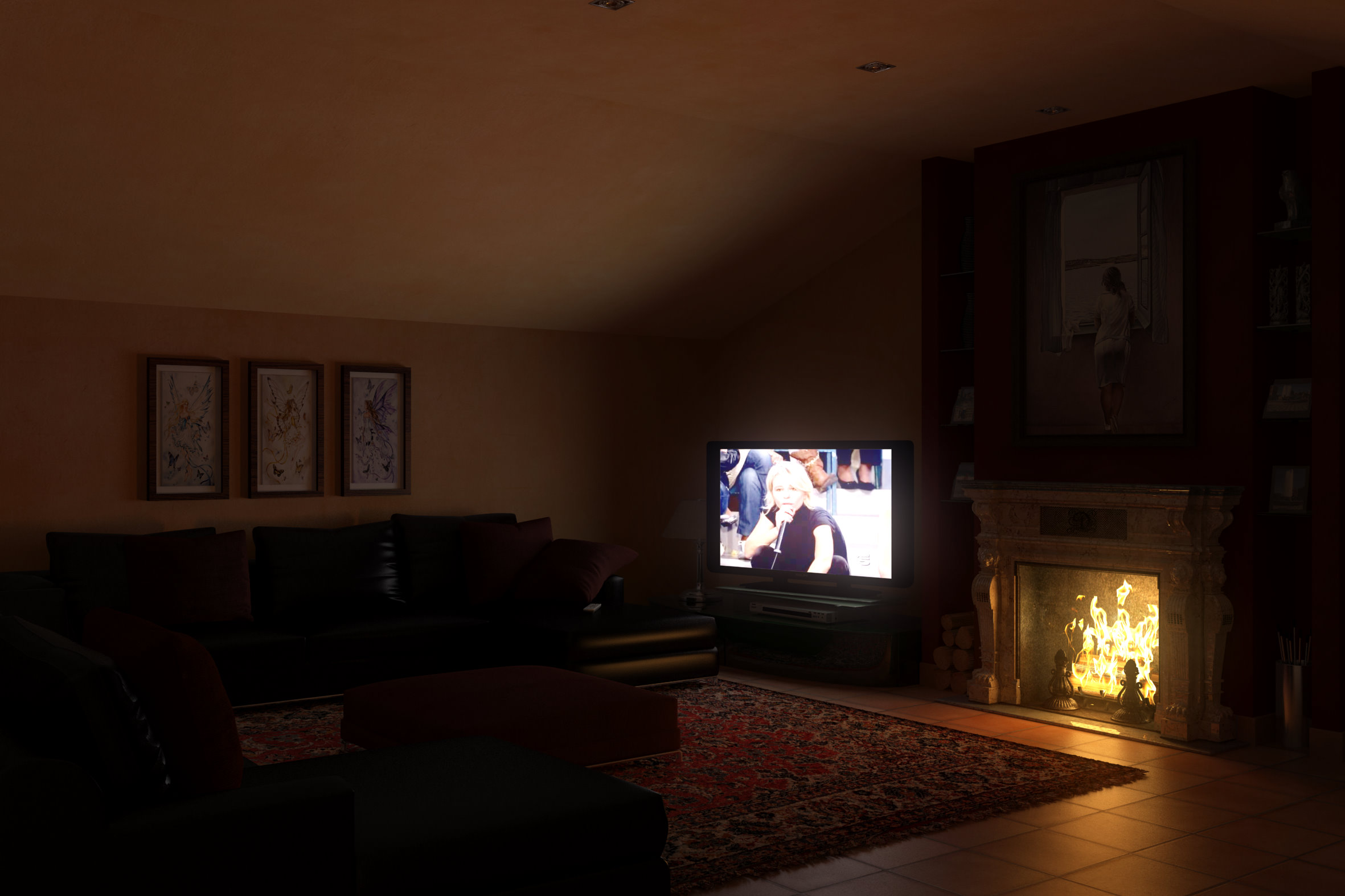

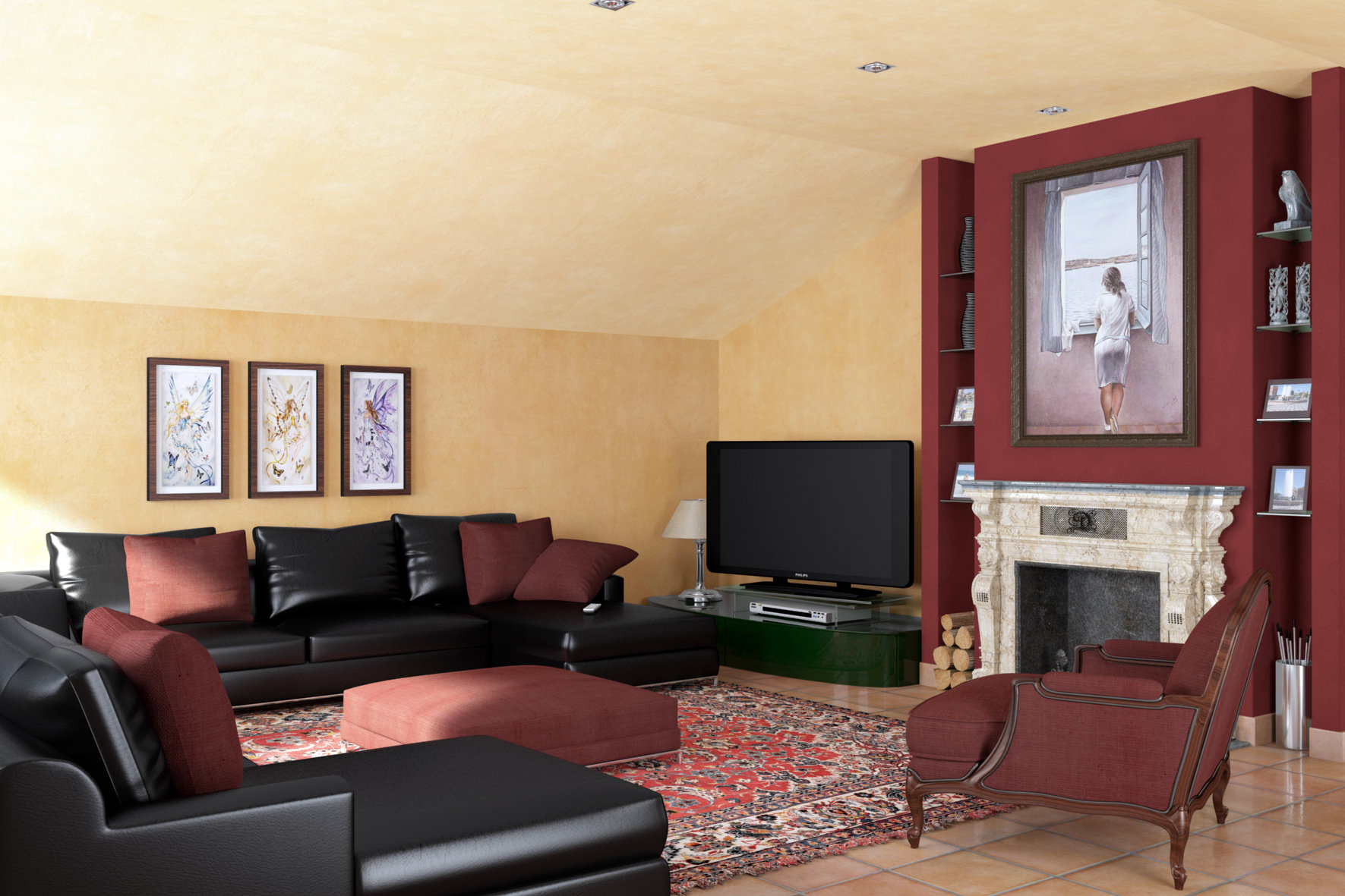

ciao ragazzi, ecco la prima prova con vray di un interno.
Sicuramente ci sono alcuni materiali da rivedere, invece la luce non mi dispiace tutto sommato. :)
Per illuminare ho usato luci area e un sun per il sole.
Spero possiate darmi qualche dritta su cosa non va e come poterla migliorare (il pavimento sarà in cotto per forza) ;)
Grazie

Ciao Gabriele!!! innanzi tutto complimenti, a me questi render piacciono molto. Concordo con Anto sulla de filippi!!!! Per quanto riguarda il render a occhio non mi piace il materiale del marmo del camino, per il resto mi sembra tutto ottimo, forse anche la pelle ha qualcosa di strano, troppo riflettente come anche il cotto, che per come la vedo io, dovrebbe essere un po' piu opaco e forse anche granuloso. Anche io sto iniziando a guardarmi un po' vray, a breve postero lo stesso wip di AR3. Vediamo come procede. Senti, come hai fatto a dare tutta quella luminosità alla tv? che canali hai attivato? io non riseco a ottenere un effetto cosi "illuminante"!!! :lol:

ciao gabriele, ti dico sinceramente due cose :
1. nella prima immagine sono da rivedere un po' tutti i materiali, soprattutto le specularità
2. la seconda immagine è uno spettacolo :!:

La pelle del divano si può migliorare cerca di rendere la mappa Bump più definita (parlo di modificare la tex in b/n che hai usato) e magari restringi un po' lo speculare!
Per quella di sera molto bello il fuoco, ed è vero che c'è crisi ma magari potevi accendere un faretto a soffitto, o una luce dietro la TV così ci si ceca!!! Se poi ci metti che c'è la defilippi........ :// almeno io usa il Liga!!

bella la poltrona...l'hai modellata te ?......belli anche i render....anche per me va cambiata la pelle e il marmo nella prima immagine, anche il divano penso che si possa modellare meglio :)

secondo me le immagini sono molto belle soprattuto come luce!!
Personalmente modificherei, oltre alla pelle e al cotto come ti hanno già suggerito, ancora queste cose:
- colore del mobile porta tv che sembra tendere al verdone (non sò se è il mio monitor...) e di verdone non hai nulla...
- materiale della tv, secondo me manca un pò di specularità
- cornici delle foto, anche lì secondo me manca un pò di specularità
- nelle cornici di legno sul muro forse andrebbe girata la tex in verticale sui lati
Poi, gusto personale però, non sarebbe male sostituire il bordino nero della poltrona con "teste di chiodo" (se così si chiamano) color ottone tipo borchiatura per intenderci, come erano una volta!

credo che abbiate tutti centrato il problema più grosso che ho, i materiali in generale, poi lo speculare è ancora al quanto sconosciuto.
posso modificare tutti i materiali che avete citato tranne il mobile verdone perchè è così, è l'unica cosa tra l'altro che ho modellato ( e qua rispondo anche a tonno ehehehehe).
Non si vede il resto della casa, ma appena riesco a fare anche gli altri rendering, vedrai che i mobili sparsi sono verdone :)
Il divano è scaricato, è simile a quello esistente, non uguale, però posso cercare meglio in internet :)

hurri: ahahahah, ma non ho acceso luci di proposito, mi piaceva molto l'effetto camino+tele, anche se non veritiero al massimo, in quanto il tv forse sarebbe un pannello bianco.

santo: hai ragione in pieno per il cotto, provvedo! per la tele, con vray ho usato il canale luminanza, un pò come AR.

cmq, anche a me piace molto di più la seconda, è buio, quindi tutti i difetti non si vedono :lol: :lol: :lol:

concordo con quanto detto... sopratutto materiale divano e marmo
una cosa importante è che a destra l'immagine è eccessivamente illuminata, come se non ci fosse il muro o ci fosse un finestrone grande... e questo ne limita un po la resa
per l'immagine notturna... sposta il tappeto perche se lo lasci vicino al camino acceso ti tocca scomodare i pompieri :P :P
