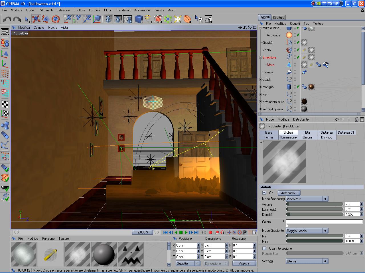

salve a tutti
Ho un problema con PyroCluster ,negli attributi-globali c'è il modo di rendering con due opzioni video post e atmosferico:
perchè per poter renderizzare una scena devo portare il menu su VideoPost sballando cmpletamente l'effetto che voglio dare alle particelle
mi potete spiegare la differenza e un rimedio
grazie atutti e data l'ora buona notte

grazie per la delucidazione ma il mio problema che forse non ho spiegato bene prima è :
perchè mettendo il modo rendering su atmosferico quando renderizzo la scena non mi appare nulla come se non esistessero nemmeno le particelle?
magari mi hai già risposto sopra e in questo caso non ho capito molto bene
grazie ancora ciao

Scusa la mia notevole ignoranza in materia ma cosa sarebbe un oggetto ambiente

grazie per i consigli , ma non ho messo nessun tipo si oggetto ambiente,
ho provato a fare qualche prova a parte: ora riesco a renderizzare anche in modalità atmosferico ma è sorto un nuovo problema....
so che stò mettendo a dura prova la vostra pazienza ma
COSA SONO QUELLE OMBRE FASTIDIOSE RENDERIZZATE ?
ri-ciao a tutti

Messaggio da Sono io »
scusate
nonostante ci sia scritto modo rendering videopost e ci siano i mteriali anche al vento e gravita(sono cose da pazzi però...) è solo perchè ho
fatto varie prove
è lo stesso con modo atmosferico
ri-ri-ciao
