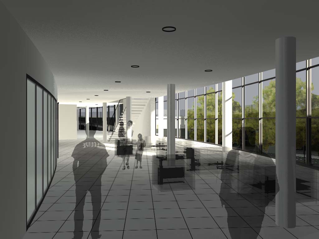

i faretti non sono riuscito ad accenderli perché piazzo la luce "visibile", ma non si vede.

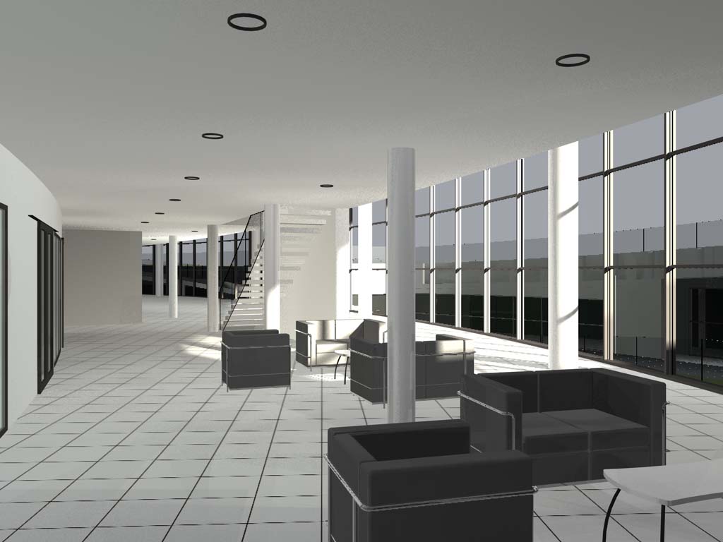

cambia di poco l'inquadratura e la scena, ai divani avevo solo dato la trasparenza, ma si sono come bruciati dentro...

Ciao! certo che di aiutiamo...allora le scene sono generalmente ok, se non sbaglio sei in radiosity...
Allora, nella prima scena hai un problema di troppo trasparenze, che ti rendono neri i divani trasparenti.
Vai nei settaggi di rendering > opzioni > aumenta il RAY DEPTH, il primo valore...praticamente e' quante volte cinema4D "buca" le trasparenze...vedrai che va via.
Per vedere invece la luce visibile nell'altra scena, quando l'attivi, dato che si manifesta sotto un " batuffolo di cotone"...se sotto hai la scena chiara non appare...allora sempre dove attivi la visibilita', devi aumentare il valore POLVERE..cosi' si rende visibile...li trovi anche la possibilita' di schiarirla e di aumntarla come distanza.
Un consiglio, nel rediosity aumenta di 2 o 3 volte il valore che metti in RISOLUZIONE MINIMA E MASSIMA...se sei a 50 sui 2 valori, metti anche 200...spara il valore finche' nel prepass, dove cinema fa il primo passaggio, non vedi tanti tanti tanti puntini rossi...piu ce ne sono meglio e'...magari tieni al 10-20% il valore di qualita'...

Per le luci, ho quasi risolto: ancor più della polvere è stato decisivo il parametro "distanza esterna" che era settato a 500 m, ora l'ho settato a 0.3 m: un po' meglio...

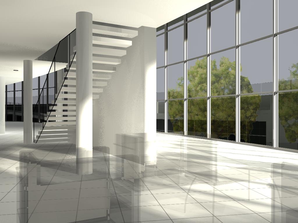

Ecco una prova che ho calcolato coi parametri suggeriti da masterzone:
- tempo 4h 01min, mi sembra un po' troppo, non vorrei rinunciare alle ombre area, sbaglio?
- la traparenza delle poltrone in effetti funziona meglio, ma alcune arrivano quasi a sparire (la trasparenza è uguale per tutte);
- che si pu' fare per non avere quel puntinato (nebbiolina spruzzata) sulle superfici?
Attendo ogni critica, consiglio, insegnamento.
Ciao,
Luca.
GiovanniTur
Messaggi: 141
Iscritto il: lun ott 24, 2005 7:19 pm
Messaggio da GiovanniTur »
Il "puntinato", se stai usando AmbientOcclusion, può essere dovuto ad un numero troppo basso di campioni.

gia', ho notato anch'io il contorno degli alberi, forse devo dare piu' trasparenza alla texture per far si che non si noti.
AmbientOcclusion non è attivato.
