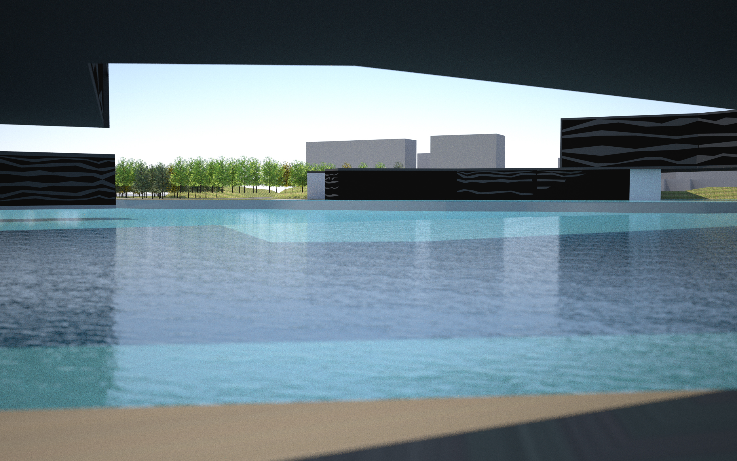

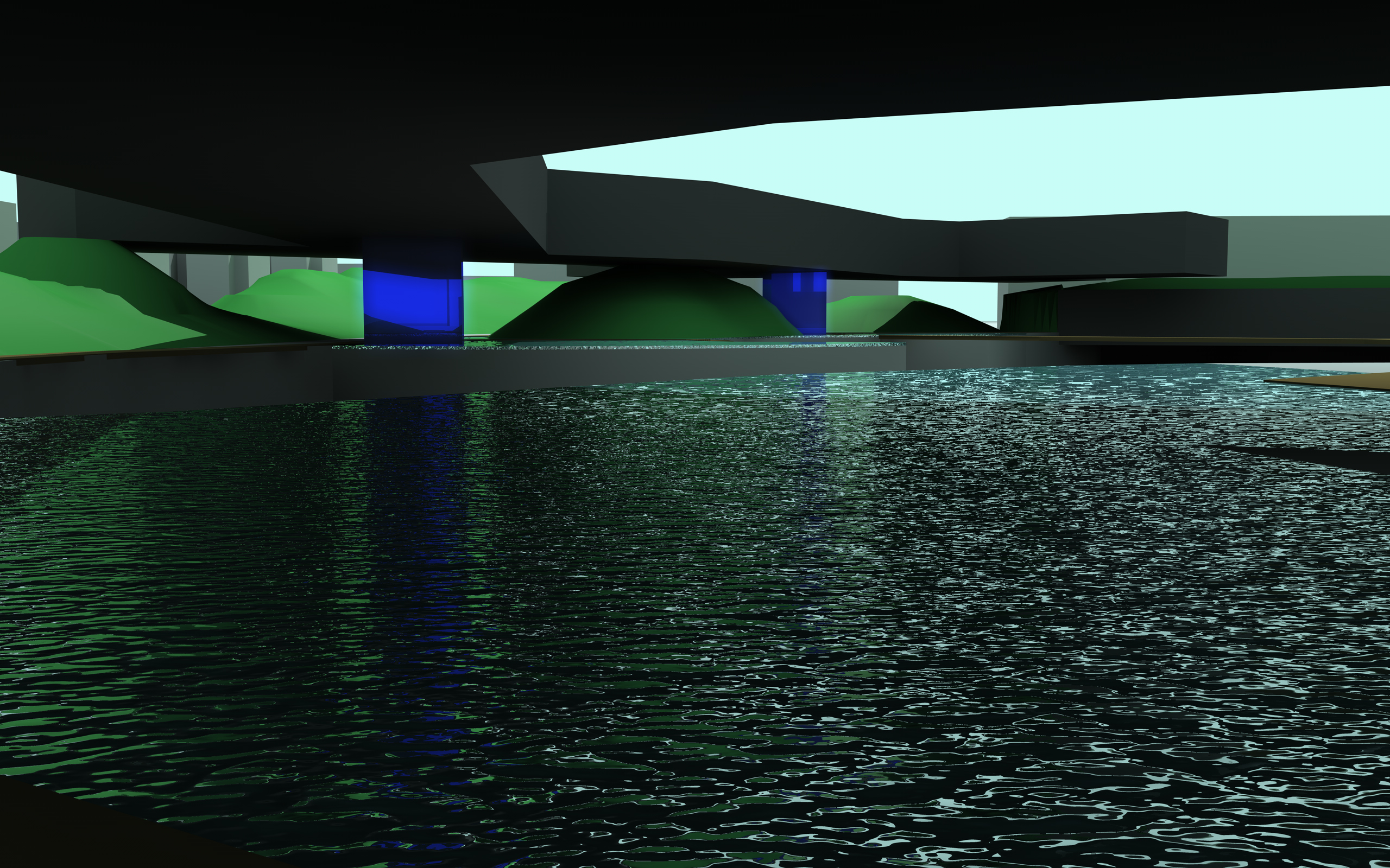

sono un novizio di Maxwell render, però già da subito, facendo alcune prove, ho potuto constatare le potenzialità di questo motore. Ho un problema nella conversione del materiale "acqua" da Cinema 4d a Maxwell, in particolare questo materiale che avevo impostato in cinema, possedeva un disturbo con effetto acqua molto bello. Nella conversione e quindi nel render con maxwell questa proprietà si perde... E' possibile rifare il materiale con Maxwell affichè sia il più vicino possibile a quello di Cinema?
Alla presente allego le due immagini del mio progetto: la prima quella fatta con Cinema, la seconda fatta con Maxwell.

non sono sicuro al 100% di aver beccato la domanda... se ho capito bene tu stai chiedendo come mai il disturbo che usi in Cinema [sul bump, direi] non lo ritrovi qualitativamente parlando in Maxwell?
ommeglio per dirla in parole povere "come mai in maxwell si vede la ripetizione delle onde che in Cinema non c'è?"
se la domanda è questa la rispota è semplice: il plugin CineMaxwell esporta i procedurali [Distrurbo, Gradiente, etc] come bitmap e quindi li ri-splama sulla superficie dell'acqua, come se fossero delle semplici texture, in barba alla irripetibilità dei disturbi di Cinema. in quesl caso fatti su un file a parte un disturbo molto piccolo come scala [es. 5%] e poi renderizzalo con una risoluzione molto alta [> 2K], a quel punto lo ri-applichi in Cinema come tex al posto del procedurale e lo scali correttamente con le coordinate del Tag Texture.
poi il fatto che siano diversi dipende da millemila fattori! però per correggerli tutti serve che ci fornisci più info su come hai realizzato modelo e materiali in C4d e in Maxwell

Abbiamo pensato, visti i tempi ridotti, di renderizzare la stessa vista su cinema e poi con photoshop montiamo l'acqua sul rendering di Maxwell.
Poi ti facciamo vedere.
